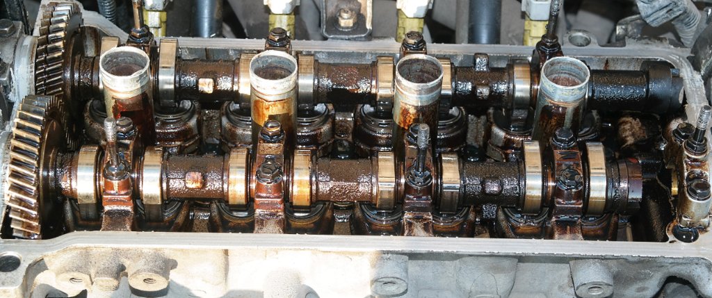

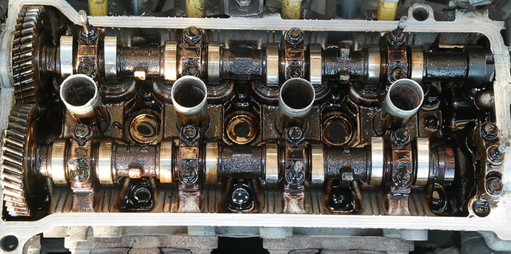

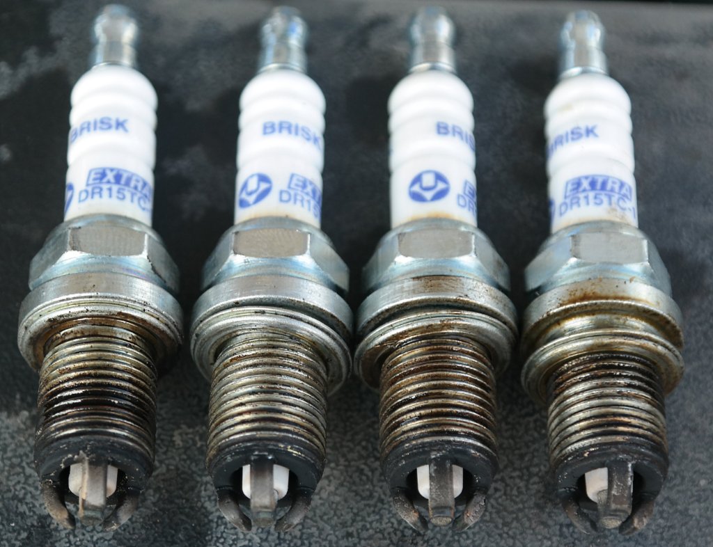

Двигатель 5E-FE пробег 240 000км, скорее всего смотанный раза 3, причина снятия замена прокладки клапанной крышки, отмывка маслоотражателя. Масло лилось всю жизнь Toyota 5W30 в зиму и 5W40 в лето, интервал замены 10-15т.км. Имеется расход масла, по городу незаметный, а вот по трассе достигающий 0,5-0,7л на 1000км. :D

Распредвалы, звезды, стаканы толкателей клапанов в идеале, на многих горячих местах асфальт от масла скопился, но в целом состояние удовлетворительное.

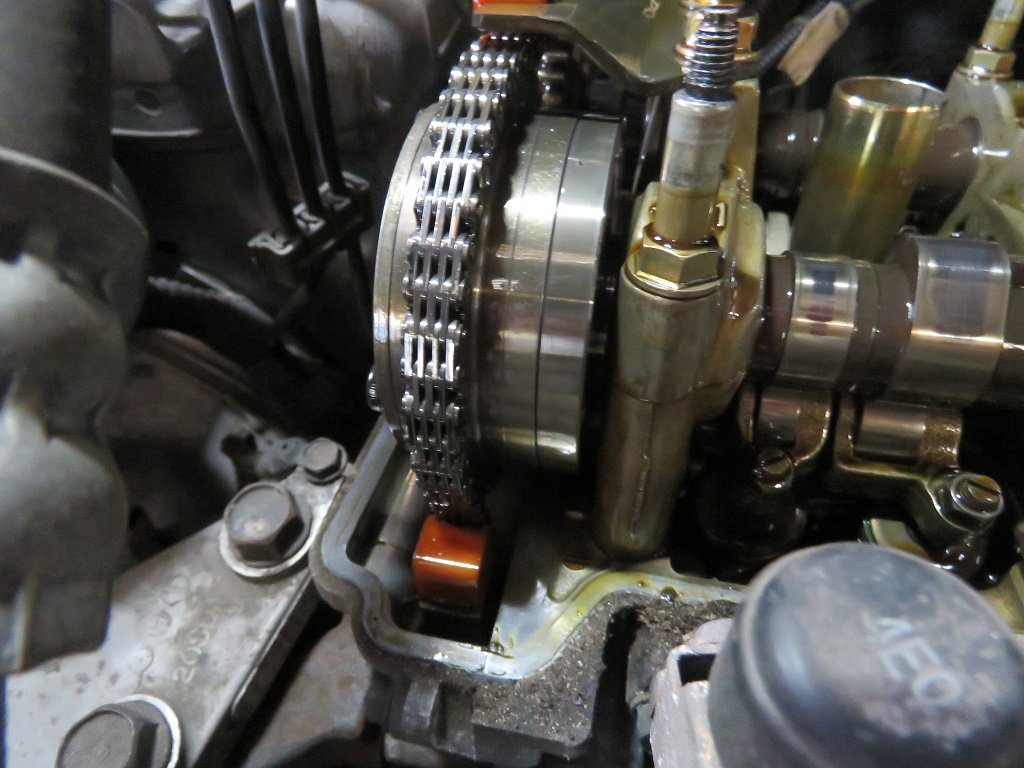

Итак, К20А6 , пробег 275 000 км с хвостиком на текущий момент. Ниже фото снятия клапанной крышки, по причине подозрения на прорыв газов через одно из уплотнительных колец под отверстиями для свечных колодцев. Заменили все 4, плюс прокладку крышки, плюс уплотнительные шайбы с резинками поставил новые.
Вопросы приветствуются. Качество как уж вышло, не пеняйте, плюс фото уменьшенные.

цепь; со слов мастера состояние более чем хорошее для пробега

veles, Я выложу табличку позднее, там всё будет, и марки масел тоже. В среднем, от 7 до 10 т км, примерно 4 раза в год. Режим 60% скоростная трасса (обороты выше 3000), 25% обычные дороги (65-95 км/ч) с кругами, и 15% город с пробегами по 2 км по утрам в школу и на работу. Немало затяжных подъёмов. Я проехал на этом автомобиле последние 140 т км его пробега.

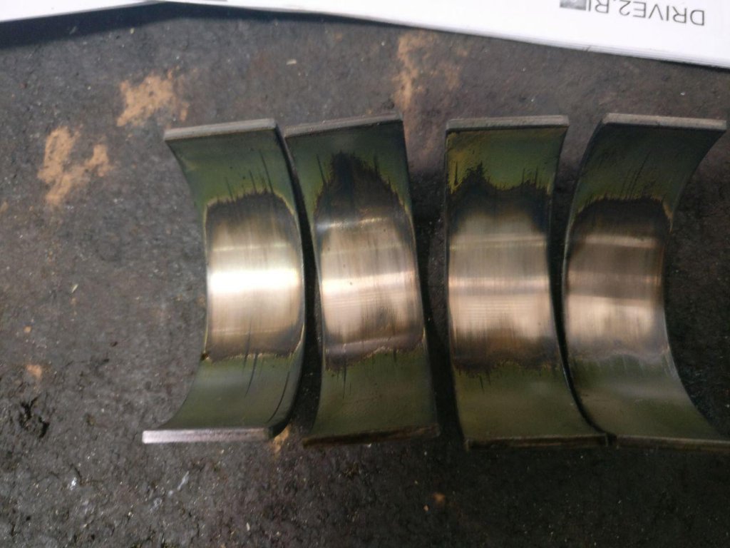

Знаменитые шатунячьи вкладыши с 1.5 dCI. 177К пробега, авто с европы только что.
5 замен масла ELF Acea C4 + RN0720
