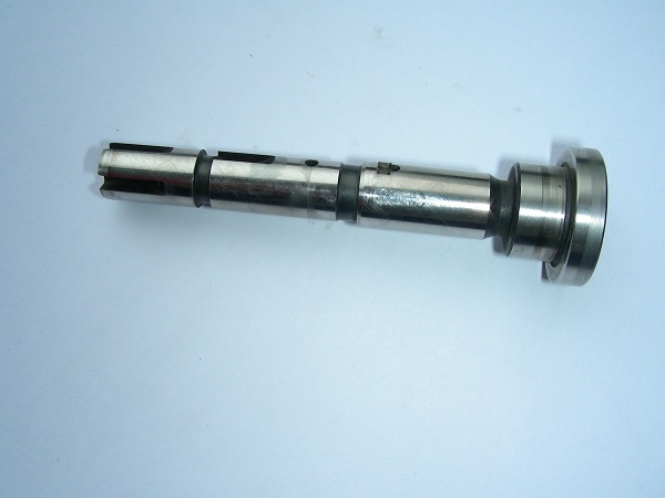

Фраза - домол частиц РВС выступами микрорельефов поверхностей сопряженных деталей;!!!!
А вот это уже домыслы трибологов медянщиков))))-Поэтому, если твердость материалов различна, то частицы минералов внедряются в мягкую поверхность и начинают изнашивать более твердую. Например, в паре трения хром - чугун скорость изнашивания хромированного кольца увеличивается в 1,5 - 2 раза. В паре трения вкладыш– вал дело обстоит еще хуже.))) Это фото убиенного одноплунжерного тнвд...с япошки.
Надо же как то противостоять серпентинам!!!
Но есть и скромный такой моментик-В тоже время применение серпентинов высокой степени очистки, позволяет, сохранят положительный эффект.
Этакое скромное признание, что что-то где то есть))) Но оно недостижимо!

Alchemist писал(а): Например, в паре трения хром - чугун скорость изнашивания хромированного кольца увеличивается в 1,5 - 2 раза. В паре трения вкладыш– вал дело обстоит еще хуже.)))
Так проблема есть или нет? Не внедряются серпентины в мягкие металлы, это голословные утверждения не подтвержденные опытом? Есть ли какие-то доказательства обратного?
Проблемы будут всегда, до тех пор пока серпентинщики не начнут выдерживать состав основного вещества не менее 70%!!! Все остальное на их совести. Ни кто из клиентов проверять содержание основного вещества не будет...надежда на честность и порядочность продавана. Ну и на удачу)))
Проблема на фото выше(((
С уважением

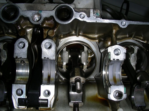

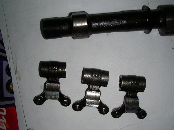

Фотки моцика Kawasaki, -покатушки без масла((( 250км Армавир-Краснодар, после покатушек из картера слили 180гр масла((
Смотрим вкладыши и рокера. Работа катализатора.
Данные вкладыши промерялись индикатором +0,01 от номинального размера.
Ну а рокеры...удержание масло-ноль и как результат рокеры сдохли((
Как видите вкраплений в мягком металле нет))
