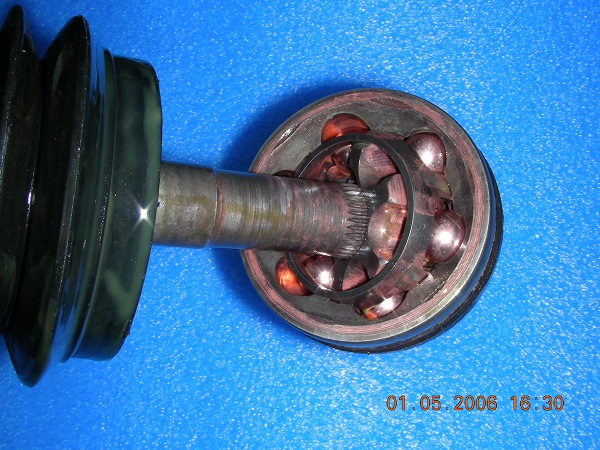

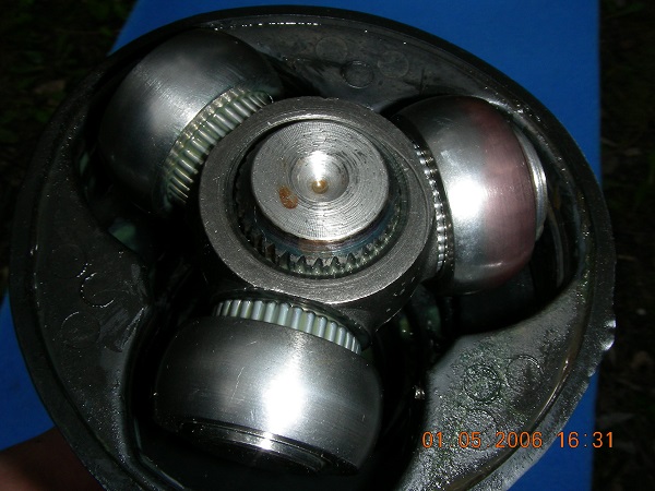

Хочу добавить еще такую информацию: в 1991г компания Boeing пригласила группу трибологов во главе с Д.Н.Гаркуновым для исследования шаровых узлов трения уборки шасси, шасси на выпуске закусывало. Проблему решил состав, предложенный Валентиной Григорьевной Бабель \супруга Д.Н.Гаркунова\. До сегодняшнего момента ее сын продолжает готовить трибологический препарат для летательных аппаратов данной компании.
Как работает профессиональный продукт смотрим фото.
Если немого владеть знаниями в области нано технологий, то зеленые масла можно получить достаточно легко и не применяя олеаты. Еще в 2005 в Казахстане была возможность изготовить зеленое масло порядка 150л без каких-либо варок и химических реакций. Как оказалось, спустя много лет масло так и не было применено по назначению. Но сам факт быстрого получения зеленого масла имеет место быть.

"Lubrifilm Metalyz 8" это порошковый материал и к металлоплакирующим, а тем более в эффекту Гаркунова, не имеет ни малейшего отношения)))
В личной переписке с указанным Вами блогером было сказано на неверность его утверждений в отношении классификации присадок.
На отосланную фото шрус, он ответил, что это натерто))) Хотелось бы мне видеть процесс натирания)))
Полагаю, блогер и триболог...немного разные профессии)))
Сказать что указанный Вами автор статей, авторитет среди присадочников или масленщиками....увольте не могу)))
Да, для рядового клиента, он выглядит вполне профессионально))) И его просветительская работа вполне приветствуется мной.
Я всегда ищу, подоплеку...кто оплачивает музыку...кто исследования оплачивает...они ведь не 500р стоят)) Если из своего кармана...то снимаю шляпу, но полагаю он не последователь Огюста Конта, в нынешнее время таковых трудно сыскать)) Значит...

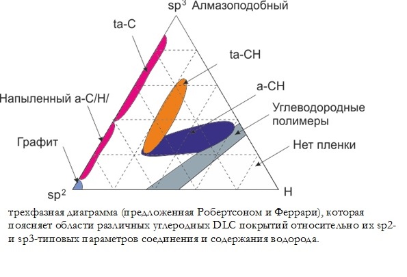

Итак, важный момент!
На поверхностях трения образуется плена DLC /Diamond like carbon films/алмзоподобная углеродная пленка.
На этом же семинаре, Питерским коллегой была упомянута книга Superlubricity Ali Erdemir Argonne National Laboratory Argonne, USA
Название переводится как «Сверхнизкое трение».
Этого же автора книга Tribology of Diamond-Like Carbon Films Ali Erdemir Argonne National Laboratory Argonne, USA.
То, что в России вообще не знают о пленках DLC говорит о том, что мы не движемся вообще в никуда. Это подтвердили последующие семинары по трибологии…
Миф о керамике улетучился, теперь можно было и за гипотезу браться.
