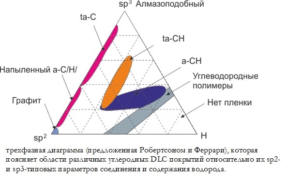

Почему то она более крепкая и хрупкая, почему то не внедряется в структуру металла...может углерод с воспринимается с другой структурой...
Смотрим трехфазную диаграмму углерода - наличие водорода и его количество, в принципе может объяснить изменение свойств DLC пленок.
На хлорите удержание 50тыс+10тыс и пленка почему то более скажем так пластичнее.. с чем связано не могу сказать. Разновидностей серпентинита достаточно много http://www.mining-enc.ru/s/serpentin/ как синтезированные будут работать..не могу знать))
