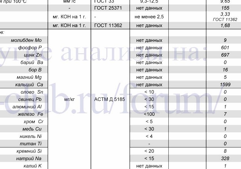

А вот интересно у LM AA молибден есть?
Масло в Hyundai Solaris (2nd generation), мотор G4FG 1.6 123 л.с.
#120
думаю серия аа 5-30 и 5-20 на одних пакетах ,а-ля азиатский ,легкий микс с натриевым уклоном ( :mrgreen: )...давайте лучше к моливану вернемся :D
