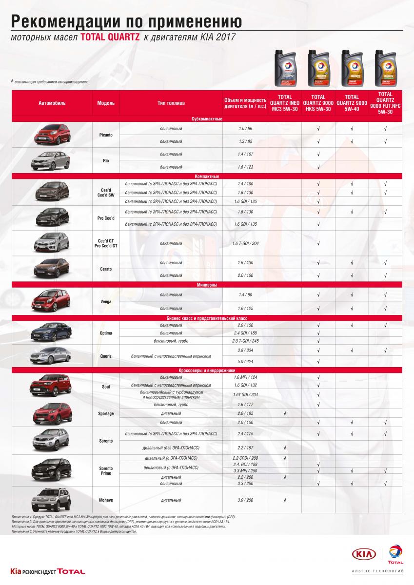

Братьям из hyundai рекомендации от kia в помощь. А то ваш партнер shell толком ничего по мануалу предложить не может :D
Самый универсальный солдат в бензинки hks g-310, с которым можно спать спокойно :D
