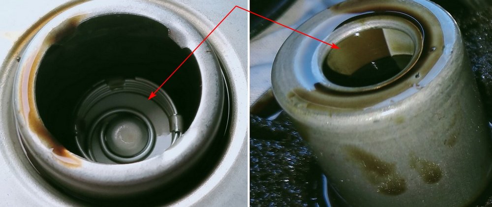

у пурфлукса часто бывает, что обратный клапан засасывает между катушкой и донышком
пружина катушки слабая что ли

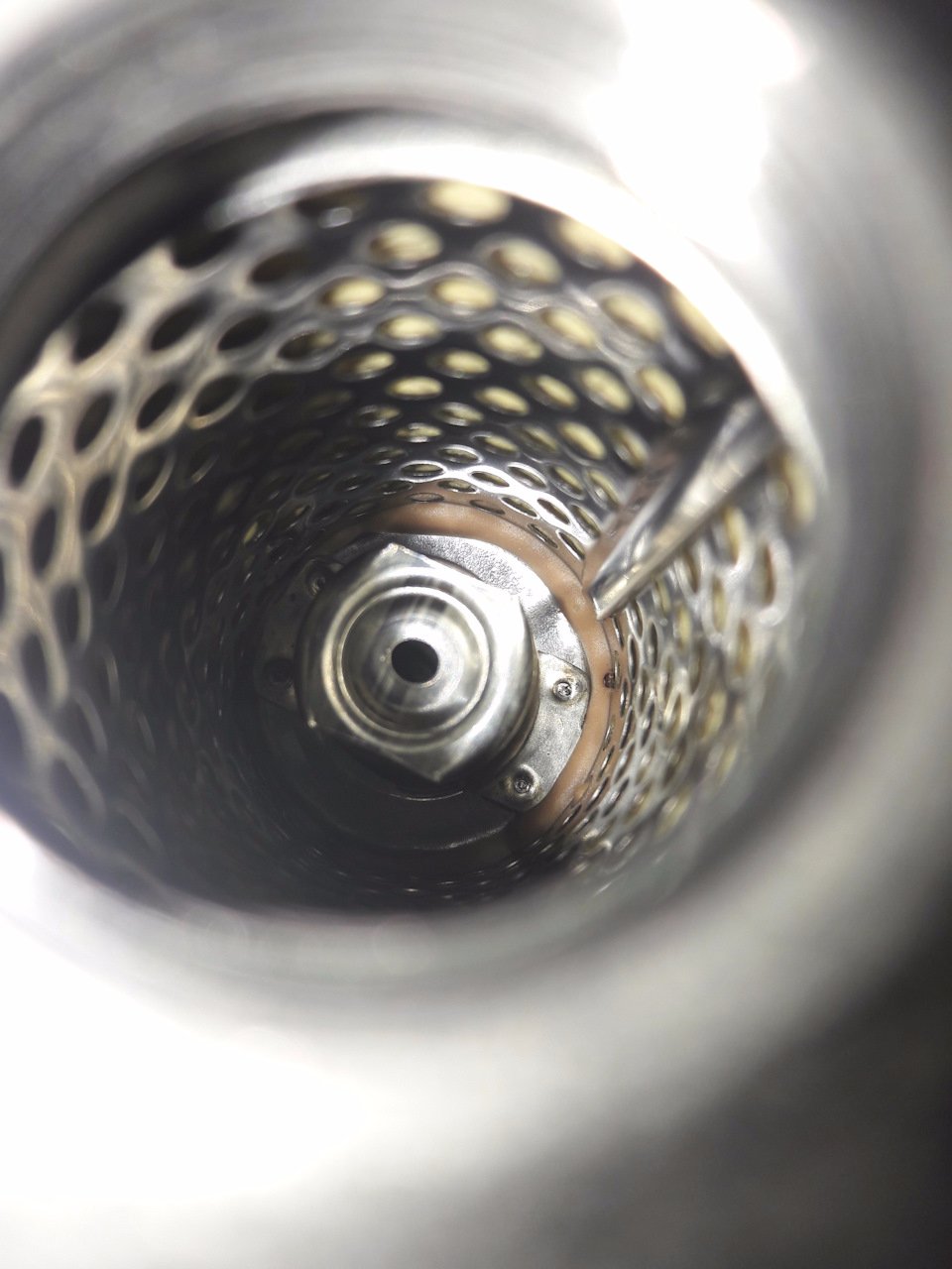

Прошу прощения за "вертикальную" съемку, снимал на телефон.
Масляный фильтр Purflux LS 194 с пробегом 5 448 км, изнутри.

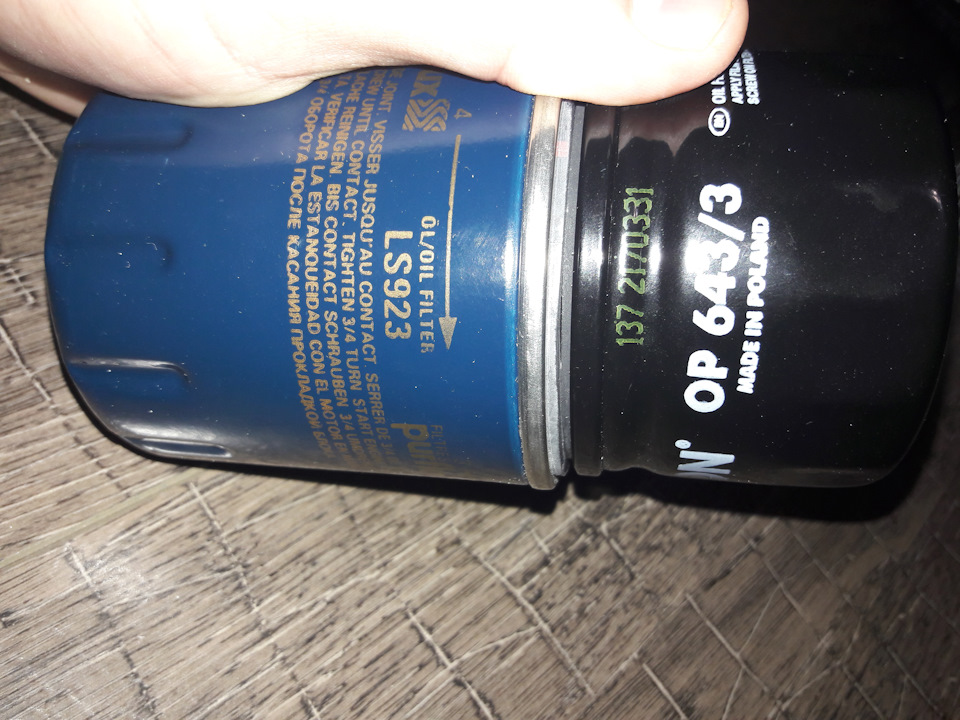

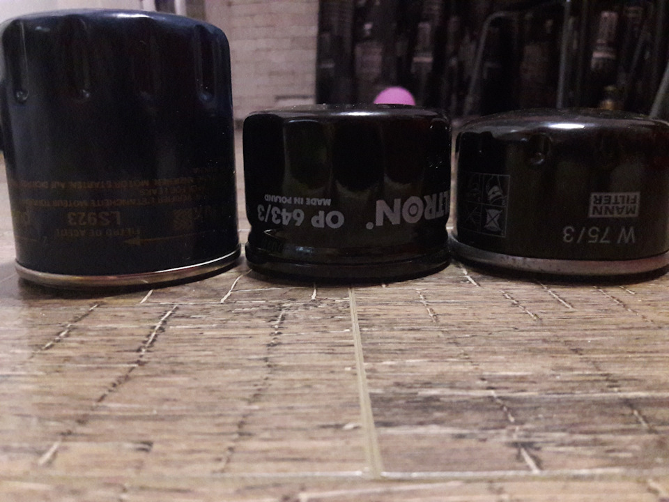

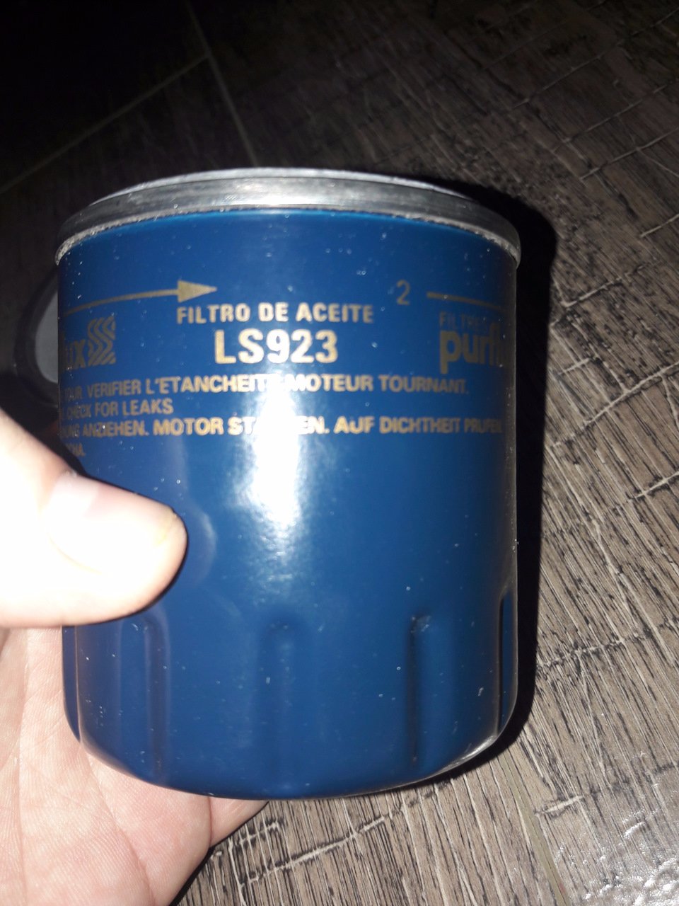

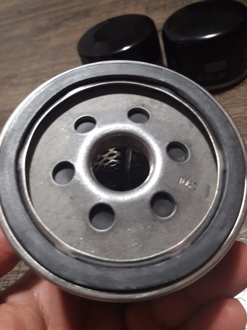

Purflux LS923. Куплен в екзисте за 220 руб. Имеет все присоединит размеры рено . Резьба м20*1.5. Диаметр 76 мм. . Только высота 85 мм ./штатный ls218 имеет высоту 50 мм !!! //
Хочу поставить его на след замену на к4м.
Направлял запрос на гор линию Sogefi /произодит фильта purflux.fram.fiamm/. Подтвердили по фоткам что фильтр подлинный.

лучше бы давление открытия перепускного клапана по сравнению с 218 уточнял...BlackSea1239 писал(а): ↑12 дек 2017, 07:32Направлял запрос на гор линию Sogefi /произодит фильта purflux.fram.fiamm/. Подтвердили по фоткам что фильтр подлинный.

Уточнял у представителя Sogefi с ойл клаба /Androy/ - давление открытия перепускного клапана 1.5 бар. Такое ж как на ls218

BlackSea1239, у манна с вашего фото 1.3

0.2 в пределах погрешности измерений.
Емекс на к4м как аналог ls218-му предлагает ls933. В нем давление откр переп клапана 2.0. Так что 1.5 и 1.3 это очень рядом

BlackSea1239, емекс такой емекс, не надо ему сильно доверять, как и экзисту...
Androy писал, что LS218 - удешевленный вариант исключительно для конвейера и дилеров рено, с врожденными проблемами, но рено на это наплевать, а пурфлюкс для афтермаркета рекомендует LS932. Но если же требуется экстремально большой фильтр - Androy рекомендовал рассмотреть LS867B, который по всем ттх, кроме высоты - полный аналог 218 и 932
