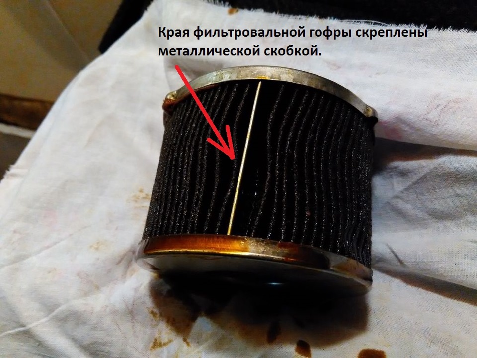

Имхо, не стоит заморачиваться на фильтра, без металлической скобы, скрепляющих штору.
Как то не уклюже у них это получается, либо совсем дерьмовая склейка (Пюрфлюкс), либо ее полное отсутствие ( Chery ), на мой взгляд достаточно претендентов без детской болезни.

N&N писал(а): либо ее полное отсутствие ( Chery )
Правда?
N&N
Сообщения: 1125
Авто: Mitsubishi Outlander
Масляные фильтры - PURFLUX
Сообщение N&N »
Бывыет и так:
N&N, это не оригинальный Chery. Это подделка.
N&N
Сообщения: 1125
Сообщение N&N »
Gubkin, Это вам так хочется, что бы оно было подделкой.
Спорить не буду 50/50, нет неопровержимых аргументов ни за одну из версий. Претензий к продавцу ни кто не предъявлял, ни экспертизы, ни комментов от представителей бренда. Почему то опускается сама мысль, что производителей оригинальных фильтров может быть несколько, как на конвеер, так и на афтемаркет.
