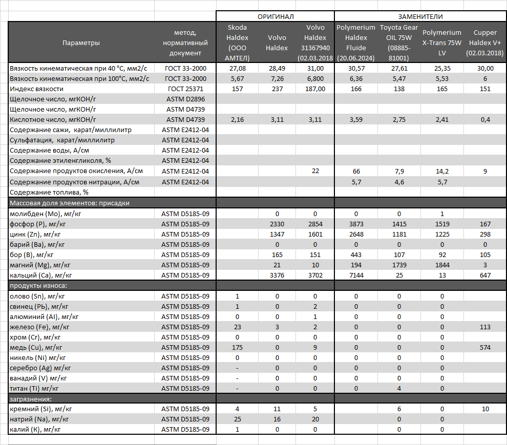

✅В таблице собраны следующие варианты
- первые 3 столбца анализы спец.масел HALDEX (отработка со шкоды - свежее - свежее)
- следующие 4 столбца заменители
Polymerium Haldex Fluide (20.06.2024)
Toyota Gear OIL 75W (08885-81001)
Polymerium X-Trans 75W LV
Cupper Haldex V+ (02.03.2018)
✅Какие выводы можно сделать по данной информации:
- очень специфичное масло для Халдекса: куча противоизноски, море антидисперсантов, бор 165 ппм - средние фрикционные свойства
- куппер как обычно мимо, я б такое побоялся лить
- Polymerium Haldex Fluide очень жирно, переизбыток всего на первый взгляд
- масла для раздаток БоргВарнер такие как Toyota Gear OIL 75W (08885-81001) и Polymerium X-Trans 75W LV очень похожи по свойствам, только дисперсант на магниевом пакете, как бы не критично на первый взгляд.
- всё это очень похоже на обычный дехрон6 но с повышенной дозой дисперсантов и противозадирных/противоизносных присадок (а они нужны в муфте где нету шестеренок ? )
Есть у меня предположение, что муфты халдекс где единый картер на гипоидную пару заднего редуктора как раз и нуждаются в таких дозах противоизноски

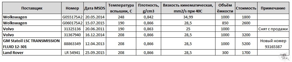

✅Существуют следующие оригинальные типы жидкости для Халдекса
VAG: G055175A2
VAG: G060175A2
VOLVO: 31325136
VOLVO: 31367940
VOLVO: 31367941
Land Rover: LR 054941
Ford: 1931273
GM: 88863349, 1940557/93165387
Jaguar: T4A15328
BMW 83 222 413 513 (HOC)
LSC Fluid SL01-301, SL12-301, SL99-301

Украденная табличка с Д2
источник https://www.drive2.ru/l/475568466900811985/

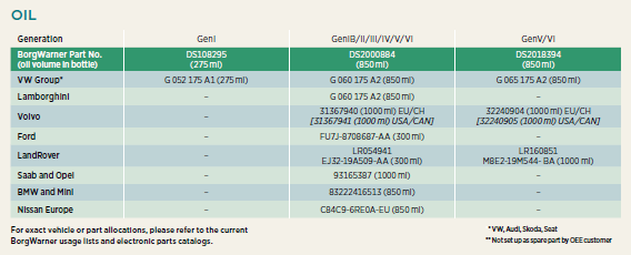

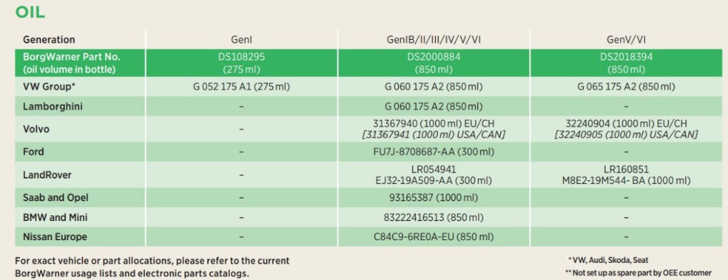

Мануал от BorgWarner выпускающей Haldex
Судя по этой табличке, BorgWarner разделяет 2,3,4-ое поколение и 5,6-ое
✅ оригинальные жидкости следующие для 5,6 поколения:
➡️ VAG: G 065 175 A2 1️⃣
➡️ Volvo: 32240904 (ASIA), 32240905 (USA) 1️⃣
➡️ Land Rover: LR 160851 (M8E2-19M544-BA) 1️⃣
➡️ BorgWarner (Haldex 5/6 поколения) DS2018394/2018394 (halbot 311) 1️⃣
➡️ Chery 154001127AA10 (halbot 311), 1л 1️⃣
➡️ Geely 9020507000, 1л 1️⃣

Gubkin писал(а): 27 авг 2024, 10:22 Какие выводы можно сделать по данной информации:
Вообще никакие!!!

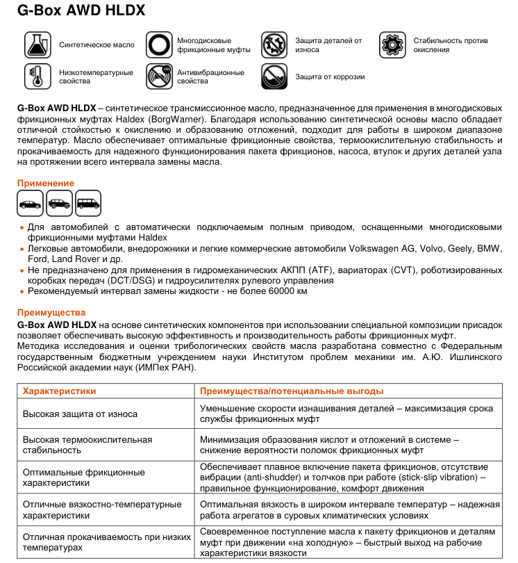

Новинка
G-Box AWD HLDX
1л = 253650187 , цена 2300р на 01.2025
https://g-energy.org/ru/products/use/ca ... x-awd-hldx
