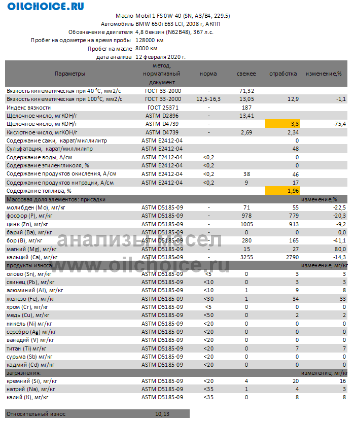

Масло: Mobil 1 FS 0W-40 (SN, A3/B4, 229.5)
Автомобиль: BMW 650i E63 LCI, 2008 г, АКПП.
Двигатель: 4,8 бензин (N62B48), 367 л.с.
Наличие чип-тюнинга: нет.
Общий пробег на одометре на момент слива масла: 128000 км по одометру (реальный пробег не известен, но по состоянию в целом похоже на правду).
Пробег на масле: около 8000 км.
Моточасы: нет инф.
Объем заливаемого масла: около 8 л.
Доливки масла: 3 (ТРИ) раза по 1 литру.
Машина "сжирает" 1 литр масла примерно за 2500 - 2800 км. Это укладывается в норму BMW для нового мотора, но по факту новые моторы так его не "едят". На этих моторах после 100 000 км "дубеют" маслосъёмные колпачки и у многих начинается подобный жор масла.
Срок эксплуатации: 7,5 месяцев
Период эксплуатации: 06.2019 - 01.2020.
Регион эксплуатации: Санкт-Петербург. лето - зима. -8... +35
Автозапуск: не использовался.
Предпусковые подогревы: нет. Езжу только прогревая машину несколько минут, даже летом.
Топливо: Shell 98, Лукойл 98.
Режимы: 65% город , 35% трасса. В целом не пробочно. "Непрогретых" поездок и коротких, с частыми остановками двигателя, вообще нет. Машина относительно спортивная, поэтому примерно 30 % поездок её ресурс используется "на все 100", кручение до 6,5 тыс. оборотов и подобное...
Фильтр масляный: E203H04D67 HENGST FILTER
Фильтр воздушный: E728L HENGST FILTER
С этим фильтром нюанс. По каталогу Hengst он не бьётся для этого мотора (либо забыли добавить в каталог), бьётся только для мотора N62B44 (4,4 литра). Я его заказал как аналог BMW-шного по каталогу автодока. Надеюсь что он был в размер, в противном случае кремний в отработке будет.
Фильтр топливный: BMW (на весь срок эксплуатации), но этим летом поменял его.
Отбор масла: в середине слива через сливную пробку.
Что было до этого масла: вроде бы CASTROL EDGE PROFESSIONAL LL01 5W-30.
Промывка промывочным маслом: не делаю - в картере остался несливаемый остаток старого масла.
Топливные присадки: не использую.
оригинальный бланк лаборатории

quinine,
Вовремя поменял масло, почти использовал его возможно на 100%. Оставляй такой же интервал.
7 ppm титана от прошлого EDGE видимо
Сообщения: 6766
Mobil 1 FS 0W-40 с BMW 650i E63 4.8L после 8000 км [oilchoice]
quinine, запас прочности у масла еще есть. Я бы на этом мобиле 10000км покатал, для уверенности, можно еще один анализ. Я так понимаю, у тебя с таким интервалом это замена раз в год будет, удобно.
точное попадание в интервал смены. Так и продолжать менять раз в 8000 км, запаса больше нет у масла. :class
три раза по литру ,сульфатация под потолок (масло наелось ) ... пробуй api CK-4 5W-40 :class

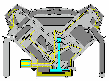

quinine писал(а): ↑12 фев 2020, 13:49 как вид двигателя влияет на маслосъёмные колпачки?
Как-то так
Безусловно, и колпачки внесут свою лепту, но не столь значимую, как на рядном двигателе.
Серьезных испытаний агрегатов с хорошими пробегами очень мало... Да и в причинах особо ни кто не копается...
чем выше зольность, тем больше вероятность появления высокотемпературных шлаков в поршневой группе и как следствие залегание колец
Палка о 2-х концах...
Двигатель: 4,8 бензин (N62B48), 367 л.с. - остудить такого "зверька" не самое простое занятие... Кольца не разом залегают и не только по причине нагара...
p.s. Схемки условные, но что уж под руку попалось. В моем силенок более чем вдвое меньше, а проблемы, в общем-то, те же...
