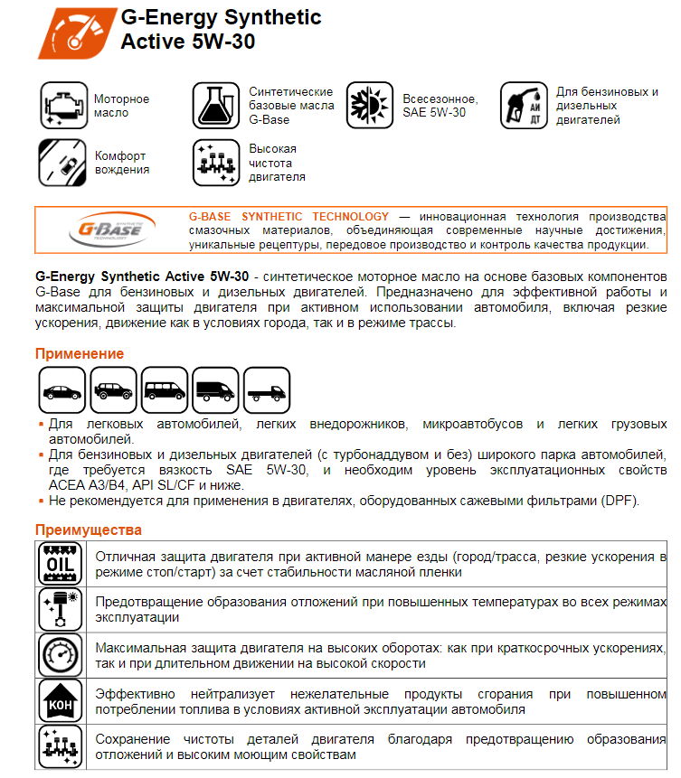

G-Energy Synthetic Active 5w-30 (SL, A3/B4, 229.3)
Сообщения: 20017
1л = 253142404
4л = 253142405
5л = 253142406
20л = 253142407
205л = 253142408
Сообщения: 20017
CCS при. -30гр. = 6143 мПа*с. ((предел 6600
температура застывания. -42гр.
хорошие рабочие показатели.
