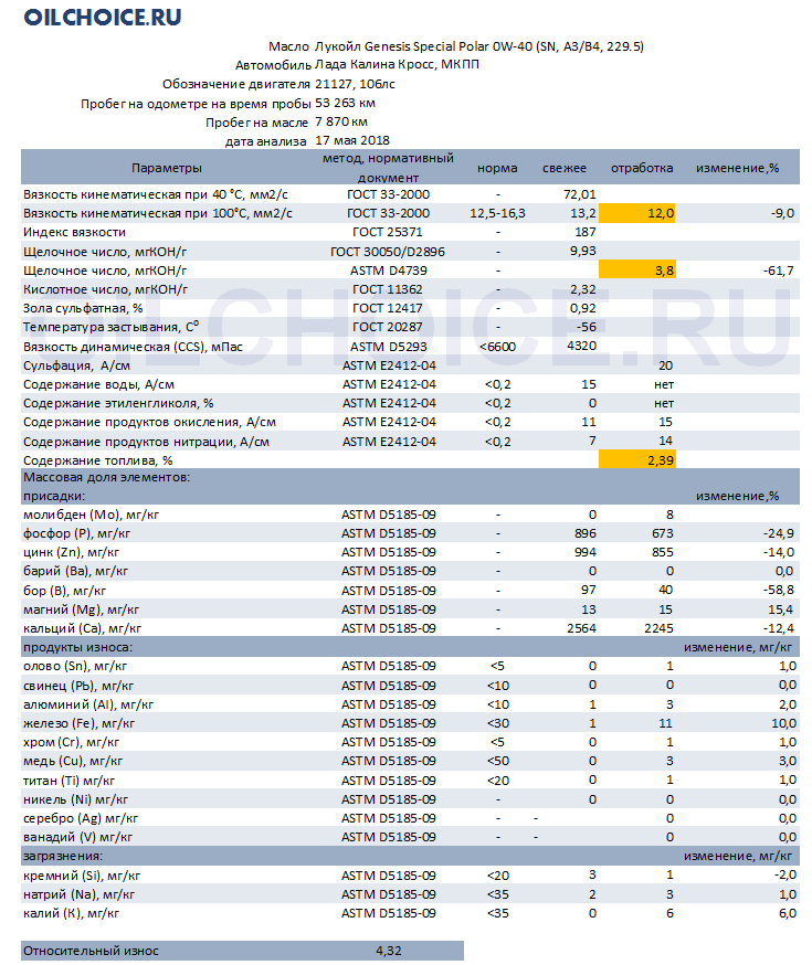

Лукойл Genesis Special Polar 0W-40 с Лада Калина Кросс 1.6L после 7870 км [oilchoice]
Сообщение Лысик »
Масло: Лукойл Genesis Special Polar 0W-40 (SN, A3/B4, 229.5)
Автомобиль: Лада Калина Кросс, МКПП
Двигатель: 21127, 106лс
Наличие чип-тюнинга: есть, прошивка Евро-2 от Димы "Ветерка" из Оренбурга
Общий пробег на одометре на момент слива масла: 53263 км
Пробег на масле: 7870 км
Моточасы: нет точных цифр, но точно менее 200мч(заскринены данные с эбу с момента 48ткм)
Объем заливаемого масла: 3,0 л
Доливки масла: за 1000км до смены долил 400мл
Срок эксплуатации: 3.5 месяца
Период эксплуатации: 16.12.2017 - 01.04.2018
Автозапуск: не использовался
Предпусковые подогревы: нет
Топливо: ТНК 95.
Режимы: 70% трасса , 30% город.
Фильтр масляный: Mahle OC384
Фильтр воздушный: ноунейм из новой коробки воздушного фильтра, якобы "заводской"
Что было до этого масла: Shell Helix HX8 Synthetic 5W-30 (SL, A3/B4, 229.3), Только первая версия SN, это потом опустили до SL. Кроме заводского, слитого на 3000км.
Топливные присадки: не было.

- вязкость при 100 С снизилась незначительно, всего на 9%. Да, формально масло перешло в класс SAE30, но этому виной изначально низкая вязкость KV100 в свежем масле.
- щелочное число 3,8 TBN довольно низкое, масло уже подходит к интервалу замены.
- сульфация, нитрация и окисление очень низкие, говорит о слабой сработанности масла.
- топлива 2,39% не так много если учесть наличие чип-тюнинга. Либо действительно хорошая прошивка, либо ничего не делали.
- металлый износа показывают хорошую картину, повышенного износа не наблюдается.
- наличия антифриза а масле нет, элементы натрий и калий в пределах нормы.
В целом масло отработало отлично. Есть ещё запас по щелочному числу.
Лукойл как всегда показал отличную защиту по износу.

если б еще не долив 400 мл.(...так-то для ваЗ отличный анализ...

mox111 писал(а): ↑17 май 2018, 07:32 если б еще не долив 400 мл.
Можно было б конечно взять с собой масло, на всякий случай, но предпочел не ехать за 700км с уровнем на минимуме.
Komarr писал(а): ↑17 май 2018, 20:04 Наверно ещё и стоит прилично, этот полар
Сейчас не знаю, я брал почти по 400р за литр.
Gubkin писал(а): ↑17 май 2018, 06:55 топлива 2,39% не так много если учесть наличие чип-тюнинга. Либо действительно хорошая прошивка, либо ничего не делали.
Делали. Там углы и топливо всё переработано. Машина после заводской реально едет, при этом имеет тот же аппетит.

масло плохо держит щелочное (это мы еще кислотного не видели...зря не делали), если б не доливка то стало бы А5 30-кой и картинка была бы попечальней.
Этот интервал для данных условиях - предел масла.

Возможно стиль эксплуатации сказывается( не тошню, высокие обороты часто, а там и топливо льется), может двигатель-убийца, но на 2108 с тяжелой шпг тоже к этому пробегу масло было на грани. Впрочем я всегда меняю через 7-8ткм, мне так проще и спокойнее.
