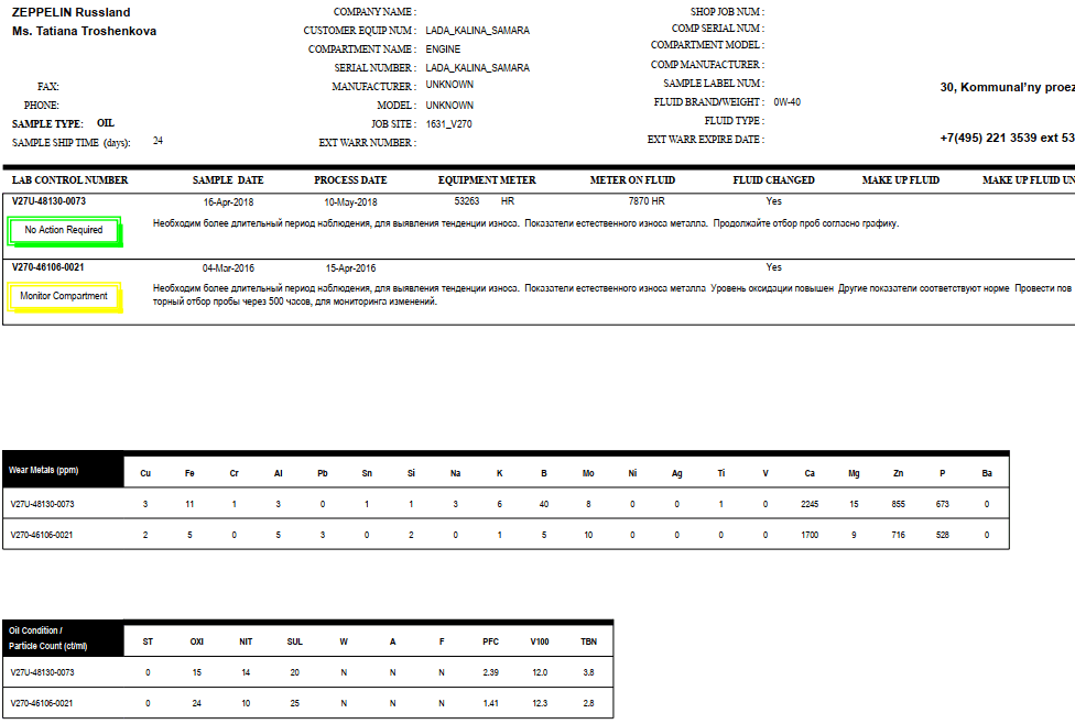

Масло: Лукойл Genesis Special Polar 0W-40 (SN, A3/B4, 229.5)
Автомобиль: Лада Калина Кросс, МКПП
Двигатель: 21127, 106лс
Наличие чип-тюнинга: есть, прошивка Евро-2 от Димы "Ветерка" из Оренбурга
Общий пробег на одометре на момент слива масла: 53263 км
Пробег на масле: 7870 км
Моточасы: нет точных цифр, но точно менее 200мч(заскринены данные с эбу с момента 48ткм)
Объем заливаемого масла: 3,0 л
Доливки масла: за 1000км до смены долил 400мл
Срок эксплуатации: 3.5 месяца
Период эксплуатации: 16.12.2017 - 01.04.2018
Автозапуск: не использовался
Предпусковые подогревы: нет
Топливо: ТНК 95.
Режимы: 70% трасса , 30% город.
Фильтр масляный: Mahle OC384
Фильтр воздушный: ноунейм из новой коробки воздушного фильтра, якобы "заводской"
Что было до этого масла: Shell Helix HX8 Synthetic 5W-30 (SL, A3/B4, 229.3), Только первая версия SN, это потом опустили до SL. Кроме заводского, слитого на 3000км.
Топливные присадки: не было.

- вязкость при 100 С снизилась незначительно, всего на 9%. Да, формально масло перешло в класс SAE30, но этому виной изначально низкая вязкость KV100 в свежем масле.
- щелочное число 3,8 TBN довольно низкое, масло уже подходит к интервалу замены.
- сульфация, нитрация и окисление очень низкие, говорит о слабой сработанности масла.
- топлива 2,39% не так много если учесть наличие чип-тюнинга. Либо действительно хорошая прошивка, либо ничего не делали.
- металлый износа показывают хорошую картину, повышенного износа не наблюдается.
- наличия антифриза а масле нет, элементы натрий и калий в пределах нормы.
В целом масло отработало отлично. Есть ещё запас по щелочному числу.
Лукойл как всегда показал отличную защиту по износу.
Лукойл Genesis Special Polar 0W-40 с Лада Калина Кросс 1.6L после 7870 км [oilchoice]
если б еще не долив 400 мл.(...так-то для ваЗ отличный анализ...

mox111 писал(а): 17 май 2018, 07:32 если б еще не долив 400 мл.
Можно было б конечно взять с собой масло, на всякий случай, но предпочел не ехать за 700км с уровнем на минимуме.
Komarr писал(а): 17 май 2018, 20:04 Наверно ещё и стоит прилично, этот полар
Сейчас не знаю, я брал почти по 400р за литр.
Gubkin писал(а): 17 май 2018, 06:55 топлива 2,39% не так много если учесть наличие чип-тюнинга. Либо действительно хорошая прошивка, либо ничего не делали.
Делали. Там углы и топливо всё переработано. Машина после заводской реально едет, при этом имеет тот же аппетит.
Лучше один раз вовремя, чем два раза правильно.
масло плохо держит щелочное (это мы еще кислотного не видели...зря не делали), если б не доливка то стало бы А5 30-кой и картинка была бы попечальней.
Этот интервал для данных условиях - предел масла.

Возможно стиль эксплуатации сказывается( не тошню, высокие обороты часто, а там и топливо льется), может двигатель-убийца, но на 2108 с тяжелой шпг тоже к этому пробегу масло было на грани. Впрочем я всегда меняю через 7-8ткм, мне так проще и спокойнее.
Отправлено спустя 2 дня 18 часов 4 минуты 41 секунду:
Gubkin, почитал еще раз внимательно шапку, предыдущий Шелл был уже SN, а не SL.
Сообщения: 19989
Лысик, поправил раз так надо )
