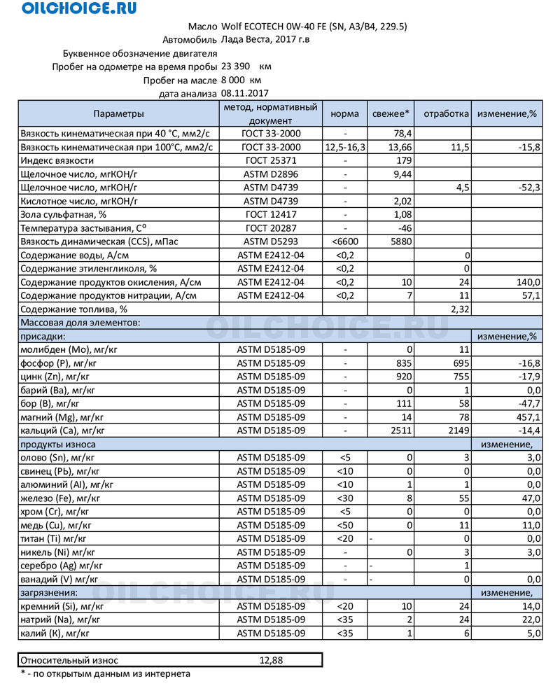

Масло: Wolf ECOTECH 0W-40 FE (SN, A3/B4, 229.5)
Добавки в масло: Ормекс для ДВС, Syntolux-132 100мл.
Автомобиль: Лада Веста, 2017 г.в, МКПП
Двигатель: 1.6, 106 л.с.
Наличие чип-тюнинга: нет
Общий пробег на одометре на момент слива масла: 23390 км
Пробег на масле: 8000 км
Моточасы: нет инф.
Объем заливаемого масла: 4 л
Доливки масла: нет
Срок эксплуатации: 2 месяца
Период эксплуатации: 31 июля- 3 октября 2017г.
Автозапуск: не использовался
Предпусковые подогревы: нет
Топливо: ТНК 95-5 Саратовский НПЗ, Рязанский НПЗ
Режимы: 95% город , 5% трасса.
Фильтр масляный: Mann W914/2
Фильтр воздушный: оригинал с завода
Отбор масла: после середины слива через сливную пробку
Что было до этого масла: Valvoline MaxLife 5w-40
Топливные присадки: МКС Ормекс 1, очиститель инжектора Langzeit Injection Reiniger.
Масло заливалось на То-1 у ОД и менялись по гарантии гидрокомпенсаторы,возможны следы от клея-герметика.
Прошлый анализ с данной машины Valvoline SYNPOWER XL-III C3 5W-30 отработка с Lada Vesta после 6950 км [oilchoice]
комментарий лаборатории
Необходим более длительный период наблюдения для выявления тенденции износа. Показатели естественного износа металла. Продолжайте отбор проб согласно графику
Wolf ECOTECH 0W-40 FE отработка с Lada Vesta после 8000 км [oilchoice]
UP :arrow: Получил анализ
Двигатель Весты проходит стадию притирки
Прям на глазах падают металлы
Или масло такое хорошее :)

SerB64 писал(а): ↑18 окт 2017, 18:10Добавки в масло: Ормекс для ДВС, Syntolux-132 100мл.
присадки рулят :D
по вязкости, окислению, нитрованию получилось ровно как у VW504
SerB64 писал(а): ↑18 окт 2017, 18:10Что было до этого масла: Valvoline MaxLife 5w-40
МаксЛайф в новую машину - кардинально :)
Отправлено спустя 2 минуты 29 секунд:
По щелочному числу запас ещё приличный, можно спокойно удобные 10000 км кататься.
было бы интересно сравнить анализ масла без этой бяки :)
вязкость я так понимаю убил именно синтолюкс, если он был залит ближе к концу срока
если б в начале, то выгорел бы
