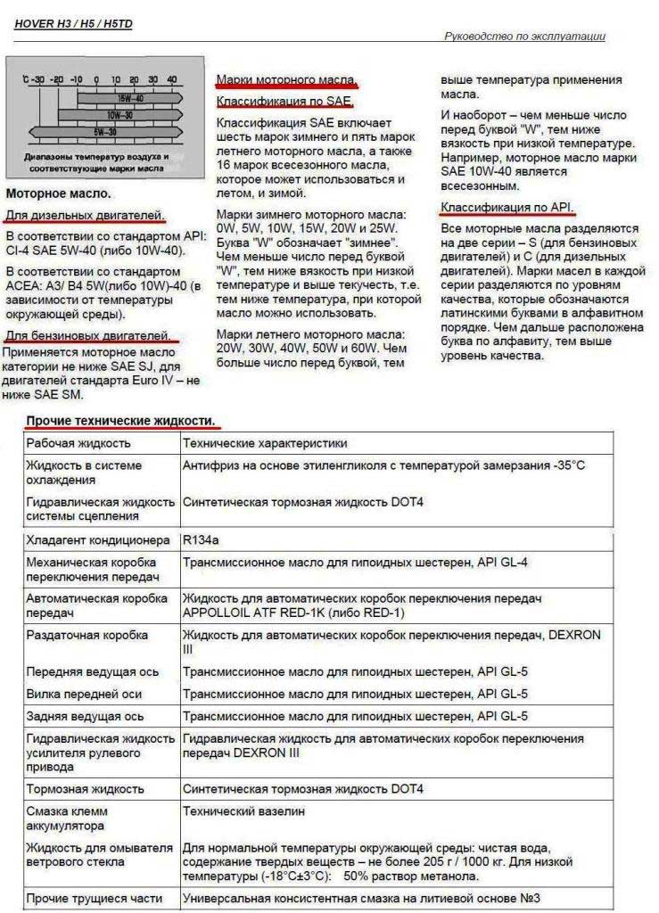

Dexron III в раздатку GreatWall Hover ?
опять GreatWall Hover и почему-то мануалом в раздатку предписывается dexron III
не накосячили ли чего-либо кетайцы?
Какой предпочесть, с хорошими низкотемпературными свойствами?

китайцы ничего не накосячили, они скопировали требования BorgWarner
ATF необходима для корректной работы пакета фрикционов
на обычном 75w-90 будут сильные проскальзования и перегрев
раздатки у нас одинаково принципа действия

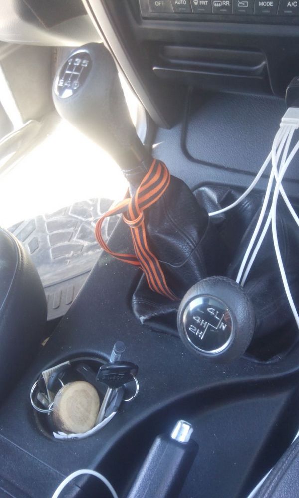

Others, а кстати, там у вас тоже раздатки part time и ToD бывают ?
или только послдение где крутилка 2 положения имеет auto и LOW ?

Gubkin, вроде вот похожее http://autotibet.ru/about/info/hover_ca ... .php#20800
насколько я понимаю, на эту картинку очень похоже - download/file.php?id=1332
кстати, в гур может шестой? или не стоит?
