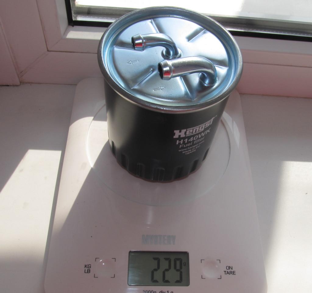

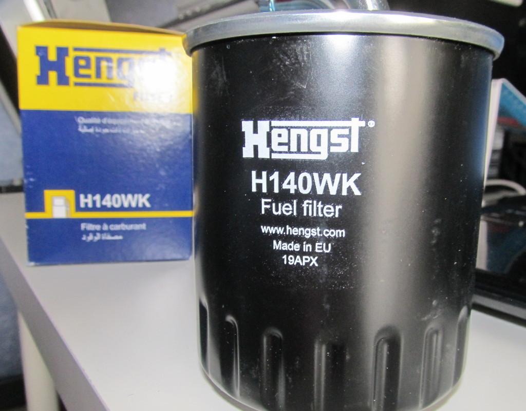

Hengst H140WK
480 руб, ЕМЕКС, Поставщик LQAV
полиграфия как-то не понравилась
Это на память для себя фото, т.к. его установлю.
А старый фильтр Hengst H140WK01 распилю на днях

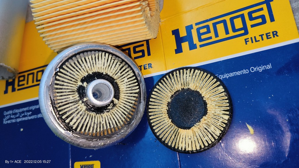

Распил топливного фильтра HENGST FILTER H140WK01
автодок, 624 руб, направление PIV
применимость - MERCEDES Sprinter, Vito и прочие дизельные коммерческие авто с дизельной аппаратурой Common Rail
был приколхожен на мой KIA Sorento 2,5 CRDi
наработка фильтра 14 тыс.км
установлен 30.01.2016, снят 16.03.2017
нажмите для увеличения
Площадь фильтрации 1836 см2
Толщина материала 0,4 мм
Тонкость фильтрации (судя по виду материала) 2 мкм
В белый список
негерметичных мест в фильтре нет
я что-то не помню чтоб на таких пробегах фильтр был настолько грязный, солярку из канистры заливал только 2 раза, остальное время брендовые АЗС (в основном РН)

Распил масляного фильтра HENGST H140WK
Наработка 23200 км
Толщина материала 0,48 мм
Площадь фильтрации 1876 см2
разницы с H140WK01 который выше вообще не заметил, единственное что там толщина материала 0,40 мм, а тут 0,48 мм. Значит там 5 мкм, а тут 2 мкм ?
H140WK01 для MERCEDES Sprinter
H140WK для MITSUBISHI Colt VI с 1.5 DI-D (OM 639.939)

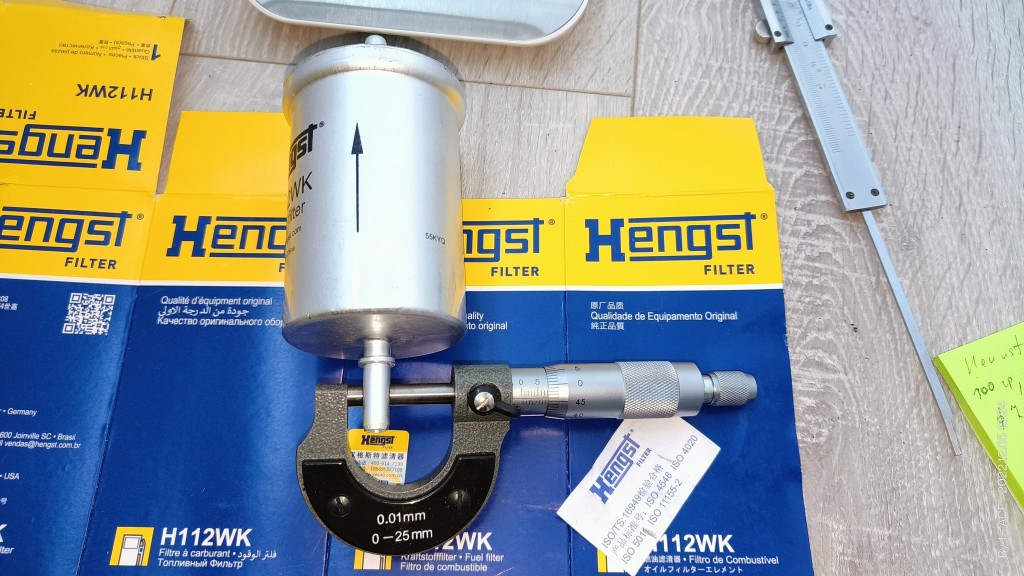

Распил топливного фильтра HENGST H112WK (China)
Цена 542 руб
Фото в архиве без пережатия https://disk.yandex.ru/d/ptvVAtrXPDPxKQ

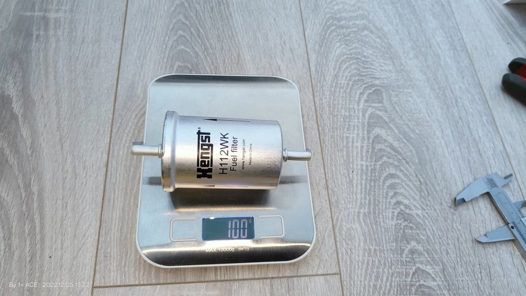

Вес фильтра 100 грамм
Диаметр 55 мм
Высота 85 мм (137 мм со штуцерами)
Диаметр штуцеров 7,97 мм
Площадь фильтрации 978 см2, толщина материала 0,37 мм, вес 14 г, плотность 0,387 г/см3
Уже и Хейнгст переехал в Китай, фильтр оттуда :)
Не очень культурный торец с одной стороны фильтра, но на качестве внутри это не отразилось.
Подпорной пружины катушки нет, но длина бумаги рассчитана так, что внутри катушка упирается в корпус фильтра
Герметиком залито отличное с одной стороны
С другой стороны бумага утоплена в расплавленный пластик.
Шов материала бумаги интересный... проклеено в 3-4 дорожки очень ровно и аккуратно.
Порадовала и толщина материала 0,37 мм и площадь в 978 см2.
Очень достойно и качественно.
Общая оценка 5
рекомендован к покупке!
