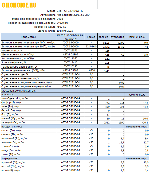

Масло: GToil GT 1 SAE 0W-40
Автомобиль: Киа Соренто 2008, 2,5 CRDI VGT (D4CB), 175 л.с., АКПП
Общий пробег на одометре: 94000 км
Пробег на масле: 7500 км
Моточасы: нет инф.
Доливки масла: нет
Присутствие отложений в двигателе ДО: нет
Автозапуск: не использовался
Предпусковые подогревы: нет
Период эксплуатации: 27.09.2014 - 23.06.2015
Срок эксплуатации: 9 месяцев
Топливо: Роснефть ДТ-5
Режимы: 40% город , 60% трасса.
Фильтр масляный: FIAAM FT6029
Фильтр воздушный: Purflux A1218
Объем заливаемого масла: 8 л
Что было до этого масла: Petro-Canada Duron-E 10W-30
Примечания автора. После 1000 км от замены масла была произведена замена медных колец под форсунками. Было попадание песка при съемке форсунок под клапанную крышку.
Для удобства сравнения отработки, забил в форму значения известные для свежего масла
(свежее сделано в лаборатории [слово запрещено], отработка в ТИТАН)
GT OIL GT 1 0w-40 sorento
Анализы с аналогичного двигателя
Оранжевый цвет - именно мой двигатель
Средний износ 4,15
Даже летом на Дюрон-Е 10w-30 получается аналогичный износ.
Немного смущает кремний и алюминий
Кремний 100% от попадания песка при снятии форсунок (плохо помыл клапанную крышку)
Вот алюминий да, чуть выше нормы. Видимо тот же песок повлиял....
В прошлую зиму было залито Besf1ts LUDCH05W304 Hyundai/Kia Premuim LS DIESEL 5W-30
Средний износ на нём чуть больше, но конкретно алюминия меньше.
Ломаю голову. Видимо это нулёвка уже ближе к лету дала о себе знать в дизеле.
Зато неплохое доказательство того, что API CF в современный дизель подходит отлично, если есть другие современные допуска.
А то витало тут мнение в воздухе, что если в мануале CH-4 минимум, то CF нини :D

Нулевку в дизель, все же, лить ни к чему. Хоть на 0w-40 износ в пределах нормы, но 5w-30 CI/CJ более оптимально.

Саня, отправляйте на будующее анализы в PLM (доставка правда по Москве дорогая) - просто если честно анализ то не информативен - нет ни TBN по ASTM D-4739, ни TAN...
Голова какая в ваших дизелях - чугун или алюминий?

Пункт 10 протокола очень любопытный...
Это про те самые NOx, которые возрастают при глушении ЕГРа? Это получается даже за 35тык на одной смене масла параметр будет в норме. Хотя в соседнем анализе Hyundai-Kia Premuim DPF Diesel 5W-30 ACEA C3, окислов вдвое больше при меньшем пробеге... :? Как бы это спроецировать на количество спалёной горючки (ДТ-5 вроде и тут и там)...

Случаем не перегрев башки из заглушенного EGR так как на АКПП основной режим оборотов - 1 500 - 1800, а на этих оборотах как раз работает EGR...
У друга твоего и сажи нет и алюминия при том что у него ERG работал штатно..

Vadim_Mk писал(а): Случаем не перегрев башки из заглушенного EGR
Ну во-первых если смотреть исследование влияния ЕГР на хар-ки двигателя https://yadi.sk/i/nF95r531hgmXG
То разница температуры газов 20-30 град. Так что никакого перегрева там быть не может
Во-вторых я уже до этого делал 3 анализа где 3-5 ppm Al (ЕГР всегда был заглушен)

по алюминию вопросов не возникает?
Сообщения: 20015
GT oil GT 1 0W-40 отработка на KIA Sorento после 7500 км [ТИТАН]
Silence писал(а): по алюминию вопросов не возникает?
это видимо плата за использование нулёвки в дизеле в летнее время
