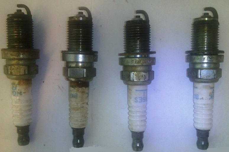

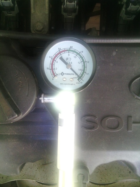

Что посоветуете залить, машина hyundai accent 12V 2006 г. в. Присутствует угар масла, маслосъемные поменял колпачки, свечи теперь без масла, сухие и чистые, но масло уходит. Компрессия хорошая, 15,5 кг/см3 средняя при минимальной 15 и нормальной 16. Расход 200 гр на 1000 км. Залито сейчас Лукойл 5в40. Планирую поменять на СангЙонг 5в30, он же Лукойл Генезис если не ошибаюсь.

2 цилиндр = 15,9 кг/см2 — 1,55 МПа

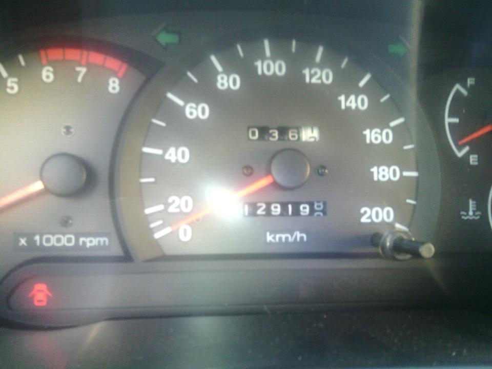

Общий пробег 20 т. км, после замены колпачков 10 т.км.
пробег
пробег
пробег то какой на свечах после замены колпачков?
разброс максимальный 0,5 должно быть и Вы мерите компрессионые кольца, масло съемные здесь НЕ причем! Компрессионные кольца помыть желательно можно и масло кольца, посмотреть выравняется ли компрессия и изменится ли расход масла. Проверить подтеки, плюс я так понимаю турбины нет!

ShustriK писал(а): Общий пробег 20 т. км, после замены колпачков 10 т.км.
Чот маловато наездил с 2006 года :D

Руслан писал(а): пробег то какой на свечах после замены колпачков?
Код: Выделить всё
Руслан писал(а): разброс максимальный 0,5 должно быть и Вы мерите компрессионые кольца, масло съемные здесь НЕ причем!
Все верно, дабы убрать лишние вопросы.
Маслосъемные кольца проверить я естественно не смогу )) У меня компрессометр на 16 атм )) Даже если залью чуток масла и посмотрю как себе поведет компрессия поползет вверх или останется на том же уровне.
Руслан писал(а): Компрессионные кольца помыть желательно можно и масло кольца, посмотреть выравняется ли компрессия и изменится ли расход масла.
Использовать раскоксовку? Или что то другое? Поясни. Если компрессия можно сказать нормальная при таком пробеге, то зачем ))

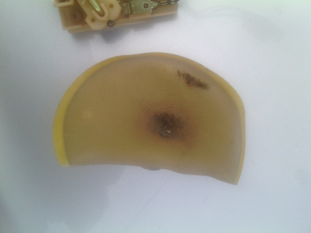

Руслан писал(а): Варианты - закоксованы кольца, износ ЦПГ! Бензин какой марки не Газпром случайно?
Про кольца верю))) Износ ЦПГ должен быть в любом случае, пробег не маленький. Бензин Роснефть, иногда Лукойл.
Фильтр тонкой очистки из бензонасоса. Пробег 50 т. км. ))

Gubkin писал(а): Чот маловато наездил с 2006 года :D
Тем более я не первый водитель ))) 8-)
У меня машина с 67 т. км. скрученных ))) :twisted: Замена ГРМ на 80 т. км. сделал. Теперь вот скоро менять буду, остаются км ))
