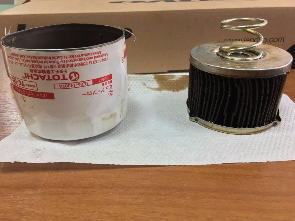

zic61
Сообщения: 3
Зарегистрирован: 06 дек 2017, 14:04
Имя: Николай
Масляные фильтры Totachi
Сообщение zic61 »
Добрый день , это старая фабрика - готов ответить на все вопросы по данным фильтрам .
Вот что сейчас имеем на данный момент .
Фабрика в МАЛАЙЗИИ и ЯПОНИИ.
ДЛЯ Европейских авто преобладает МАЛАЙЗИЯ
Надрывы на на фильтрующей катушке в отработанном масляном фильтре - это уже я сделал .
WhatsApp Image 2017-11-13 at 12.44.59.jpeg (94.1 КБ) 11006 просмотров
WhatsApp Image 2017-11-13 at 12.45.12.jpeg (119.55 КБ) 11006 просмотров
WhatsApp Image 2017-11-13 at 12.45.15.jpeg (110.88 КБ) 11006 просмотров
