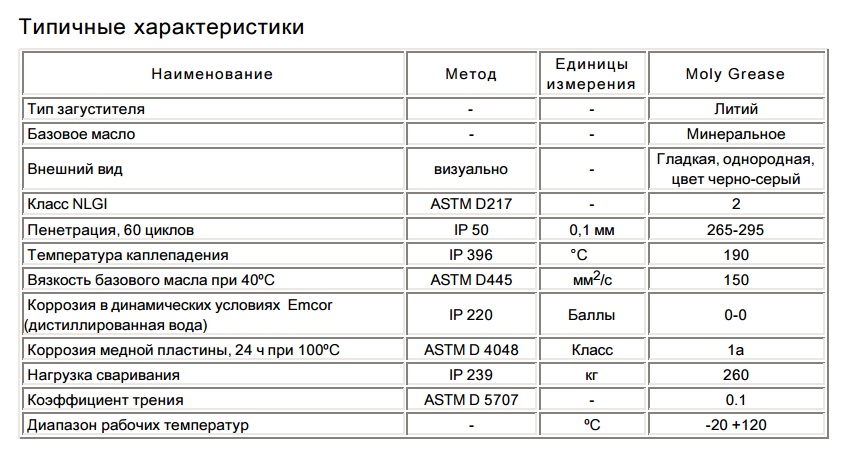

Я ни как не думаю, а константирую факты, нет данных можешь думать предполагать как кому будет угодно, к тому же показатели по нагрузочным тестам очень посредственные.
Оценка смазке по назначению 3-, можно, если больше вообще ни чего нет.

Что видим:
Высокие нагрузки это наверно в их понимании 260кг. :D
Ударные нагрузки, при неизвестном содержании Мо тоже весьма сомнительно. :facepalm
Высокие антикоррозионные характеристики и водостойкость, на литиевом мыле - откуда? :катаюсь:
И самая нижняя сточка в ФХХ, при минус 20С , указанная смазка превращается в бесполезный кусок мыла, в любом приложении. :plachy

У кастрола заявлены абсолютно обычные характеристики, а вы что он него ожидали? Что вам под видом литола продадут синтетику с кальциевым комплексом?
