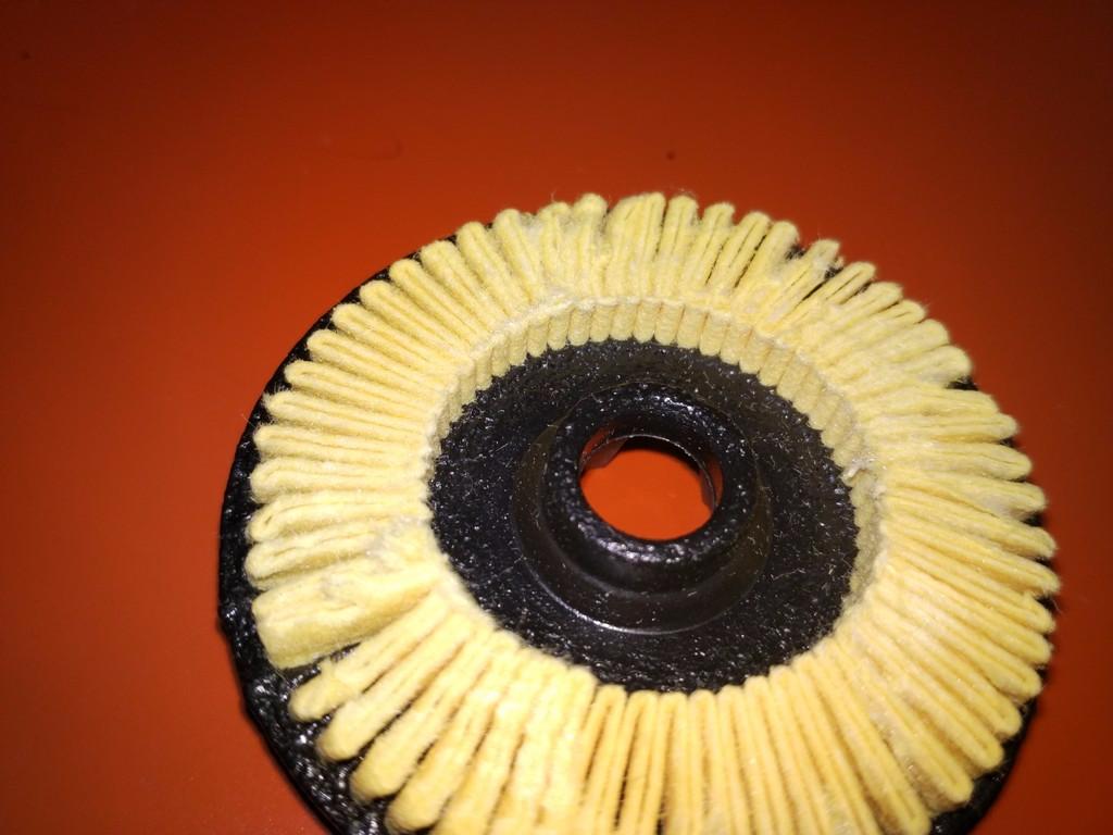

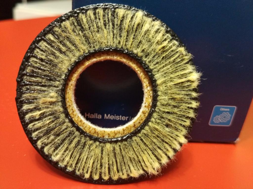

Mando EEOD0003Y для моторов GM/Fiat. Закуплен в автодоке за 178 рублей.
Коробка хлипкая, пакетика нет.
Внутри качественно выполненный фильтр.
Немного выступающий клей на одной из пластиковых "щек" картриджа, но исполнение аккуратнее, чем у Масляный фильтр PARTS-MALL (Пост veles #16364)
Количество складок -56
Проклейка:
Фильтр полная копия - Масляный фильтр PARTS-MALL (Пост veles #16364)
Разрезал фильтр. Качество проклейки хорошее, бумага очень мягкая. Попытался пальцем надавить и оторвать бумагу от пластика, но ничего не получилось.
С другой стороны катушки мягкую бумагу оторвать удалось, вывернул катушку наизнанку, отошло несколько складок, а затем достаточно легко отошли все остальные. Но оторвались не от клея, а от приклеенной части бумаги.
Бумага отличается от той, что применена в других недорогих фильтрах - Масляные фильтры - DODA (Пост veles #32097) и Масляные фильтры - Patron (Пост veles #32096). Там она какая-то очень плотная, картоноподобная, а у Mando, более мягкая, состоящая из множества волокон. Считаю, что этот фильтр, как и его брат-близнец Масляный фильтр PARTS-MALL (Пост veles #16364), это лучшее, что можно приобрести за цену до 200р. и выполнен он получше некоторых более дорогих фильтров. Отличный вариант.

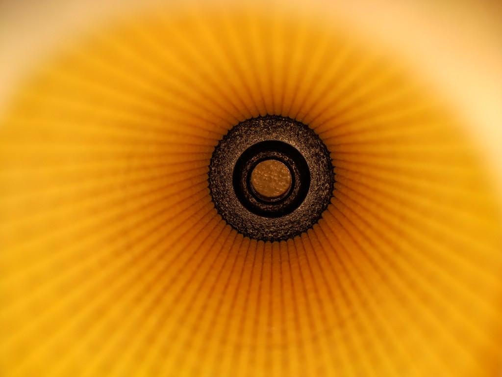

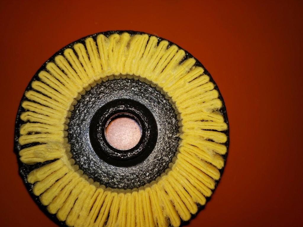

распил масляного фильтра MANDO MOF0123
автодок, 133 руб, направление AMT
Изображение Изображение
Диаметр 76 мм
Высота 101 мм
Резьба 13/16"-16
Диаметр уплотнения 61-70 мм
Площадь фильтрации 871 см2, толщина материала 0,3 мм
Фильтр без обратного и без перепускного клапана
Фильтровальная бумага нормальная, правда немного тоньше чем обычно
Центральная туба без облоя, качество среднее
Герметика конечно пожалели, вроде как косяк, т.к некоторые складки ну очень слабо залиты. С другой стороны они проклеены и пробела нет.
Вроде как и придраться не к чему :)
Не будем портить карму МАНДО
Дешево и сердито - девиз этих фильтров
Общая оценка 5-
Рекомендован к покупке
Спонсор распила Иванович, спасибо ему !

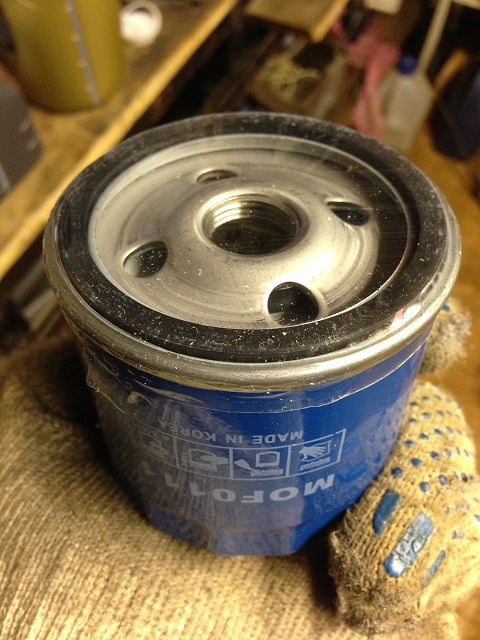

Диаметр, высота корпуса или катушки ?
при размере 76х101 площади маловато, но видно укладка шторы неплотная, для небольших пробегов может и некретично
Отправлено спустя 9 минут 38 секунд:
ставил MOF0111 закручивал от руки, через день увидел каплю поод фильтром, подтягивал съемником чуток , дальше сухо
