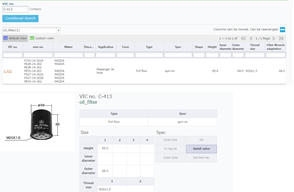

Раньше такого не видел, видимо новую модель сделали. Но применимость на старые авто.
C-413
формфактор и конструкция аналогичен: C-415 экспертиза Gubkinа
воможно только бумагой и цветом клапана отличаются. Ну и "маздовский" черный а не синий как "митсубишевский" 415

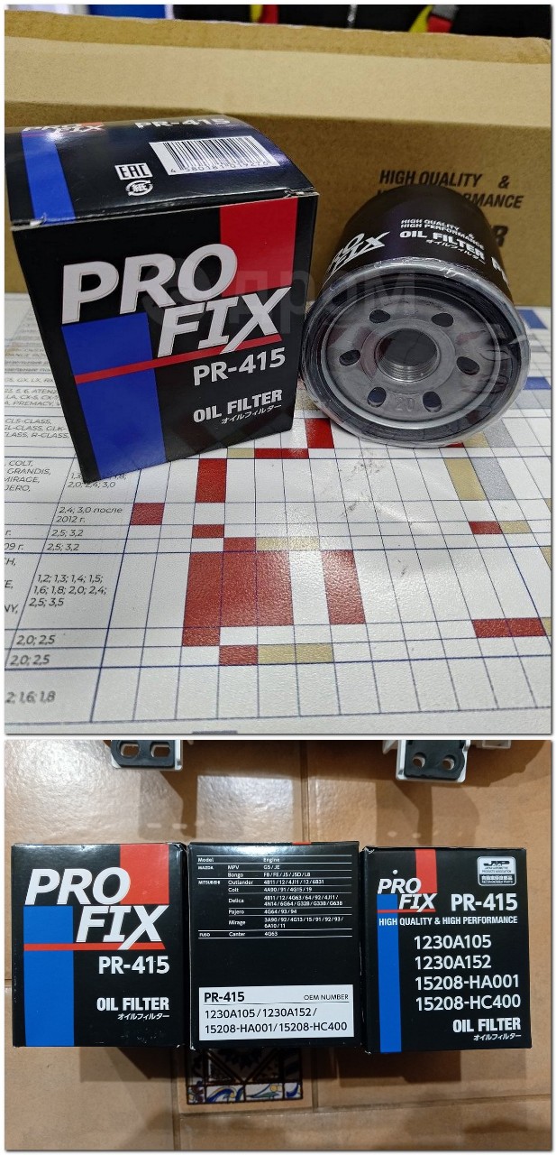

Profix PR415
аналог Vic C-415.
ист.изображения д2 и дром

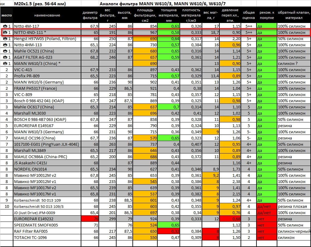

Здравствуйте.
Товарищи,подскажите пожалуйста. Хочу выбрать и поставить фильтр максимальной длинны :D и площади фильтрации ,из нормальных. По характеристикам как описано в шапке темы.Сейчас стоит NITTO 4ND-111(высота 86мм),максимальный что нашёл по длинне это VIC-312 (100мм),места для установки ещё навалом.Собственно,какие варианты есть ещё ?
Вот нашёл табличку в телеграмм канале,больше информации пока не нарыл,то,что находил на драйве,+/- соответствует этой таблице. Мотор H4M(маркировка Рено) он же HR16DE(маркировка Ниссан).
Буду признателен за помощь и рекомендации.
Таблица по фильтрамм
Подбор фильтра на японцев 2.0*1.5 (Subaru, Nissan, Mitsubisi, Honda, Mazda)
#41
Vanshot писал(а): ↑29 авг 2025, 18:23 Собственно,какие варианты есть ещё ?
у меня других таблиц и подборок нет на М20 и диаметр 66 мм.
Если только от КИА на больший диаметр переходить

Жаль.
Если ещё кто располагает информацией по данному вопросу буду признателен за помощь.

У Майкро есть кабачок емнип т57 они по распродажной цене висят давно видимо спроса нет. Может уже на складах заржавели. ))
з.ы. Мое имхо смысла ставить кабачки на легковые авто нет, Хундаевского размера за глаза.
Сообщения: 3507
#44
Vanshot писал(а): ↑27 сен 2025, 20:08 Жаль.
з.ы. Мое имхо смысла ставить кабачки на легковые авто нет, япоснкого размера C-307 и его Хундаевского аналога W811/80 за глаза.
