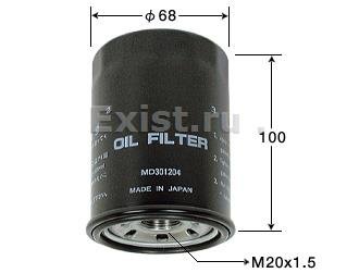

В основном пользуюсь фильтрами фирмы VIC c-312 считаю его самым большим 100мм в высоту,на лето ставлю попроще JS Asakashi C415J Extra,данные фильтра всегда в наличии,по паре шт. Надо будет б\у распилить на досуге,по вышеперечисленным фильтрам претензий нет на протяжении 3х лет,до этого пользовался только Mann w610\3 и пару раз Mahle OC196 непонравилось масленка не сразу тухнет,Union c-219 в мороз выдавило масло с тех пор не покупаю. один раз ставил Micro T3155 хороший фильтр.

TUBAZIT писал(а): ↑27 мар 2019, 20:48 считаю его самым большим 100мм
Шайтан :D

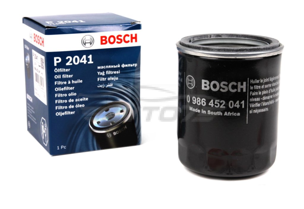

Bosch 0 986 452 041Высота-87мм,Давление открытия 1бар,подчти как Mann w610\3
Сообщения: 3507
Подбор фильтра на японцев 2.0*1.5 (Subaru, Nissan, Mitsubisi, Honda, Mazda)
TUBAZIT писал(а): ↑30 мар 2019, 08:49 Bosch 0 986 452 041Высота-87мм,Давление открытия 1бар
дренажная трубка не отверстиями, а мелкой перфорацией - представляешь какая пропускная способность, через нее или перепускной масло будет идти?
пр-во наверняка от Misfat/MecaFilter. Неплохой фильтр - для Африки пойдет. :coffee:

Booth писал(а): ↑30 мар 2019, 09:08 для Африки пойдет.
не только для африки :) сгодится и тут,раньше был старенький сааб,сосед дальнобойщик привозил фильтра бош из финляндии и масло несте,брал у него их постоянно нормальные фильтра немецкие,африканскии какого качества не знаю...
