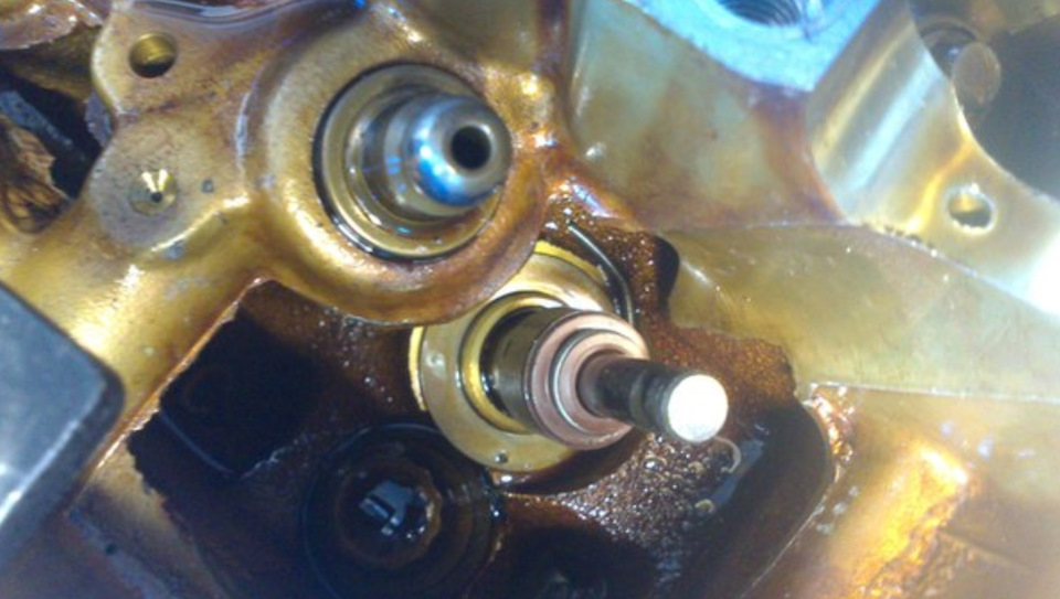

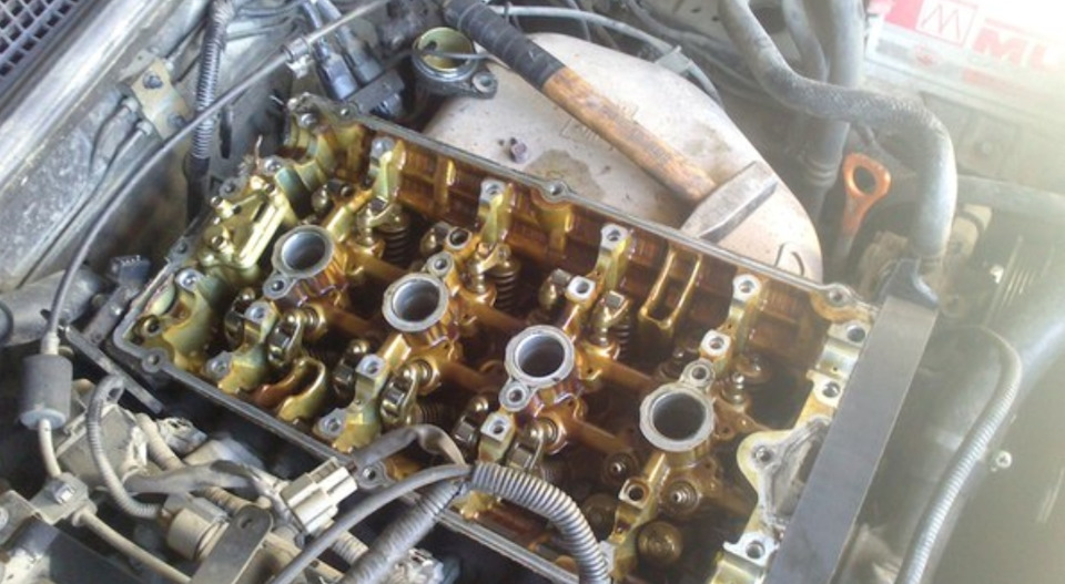

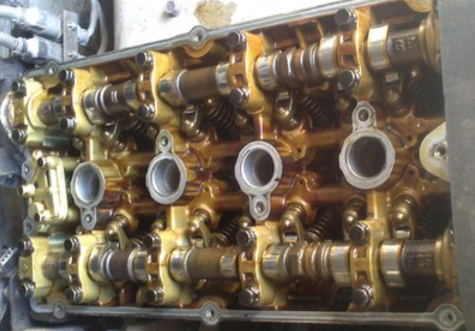

GReY писал(а):Думаешь масла с ПАО не дают лака или чего похуже?
Они более стабильны и лучше охлаждают.
Большинство отказов спровоцированы ... маслом, вернее его "отходами". Износ и тот вторичен.
Само собой, есть и конструктивные просчеты, брак. Двигатель "одноразовый"...
Отвод тепла юбкой поршня (20% - 30%) - это в новом движке. По мере нарастания проблем с кольцами..., а юбку взяли и обрезали, не скомпенсировав иными способами охлаждения.

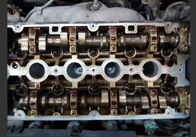

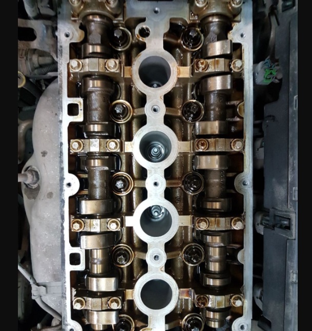

Skoda Super В первого поколения (год выпуска не знаю), 1.8 20V, пробег 394т.км (пробег сфотографировать не смог, т.к. был снят АКБ, поверьте на слово по пробегу), согласно записям в сервисной книге лилось Shell Helix Ultra 5w-40 с интервалом 15т.
Автомобиль работает на предприятии, ездит много.

KIA Sorento 2.4 бенз G4KE
Интервал замены каждые 5тыс.
Было залито 5W30 GT OIL (2раза)
лукойл генезис (2раза).
С каждой заменой лил промывку лукойла.
Так же 1 раз заливал промывку Bg109 - после неё сделаны фото

Gubkin, а пробег какой? у меня подобного вида был 3s-fe с пробегом за 300, и в те времена по маслам вообще особо не заморачивались.
Фотографии двигателей после разборки
#248
chaosad, с драйва брал фото https://www.drive2.ru/l/483836244585873581/

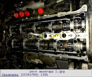

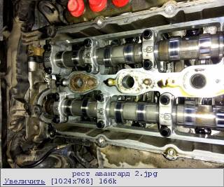

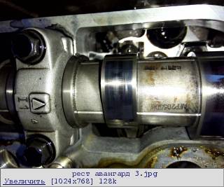

Лукойл Авангард Ультра 5W-40 (CI-4/SL, E7, 228.3, VDS-3)
По случаю замены клапанной крышки сфоткал, рестайл, пробег 198, масло авангард 5W40 уже давно, точно сейчас никто не скажет, так как записи не велись, может быть лет пять, замена каждые 9-11 ккм, немного напрягают следы ржавчины на металлических деталях, но в целом всё хорошо, на кулачках износа НЕТ! Замены деталей не было, турбина родная.

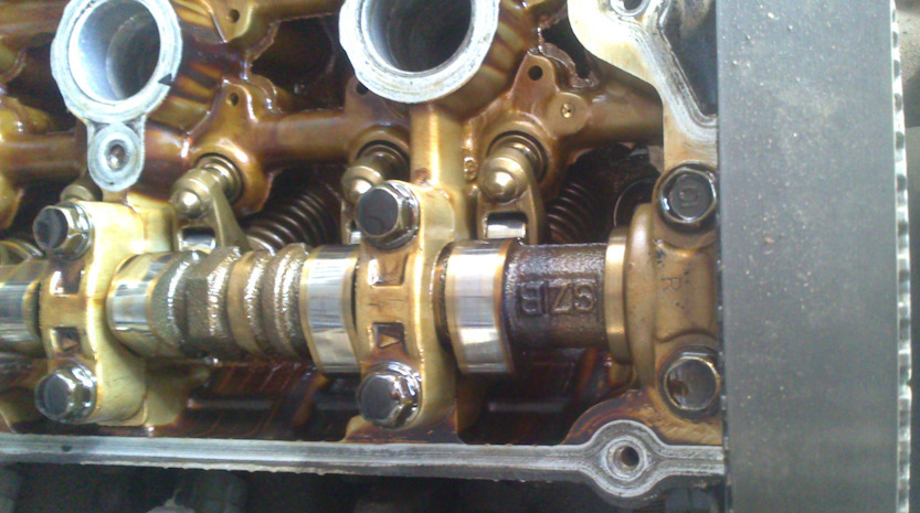

было в прошлый раз
Фотографии двигателей после разборки (Пост mox111 #40223)
теперь вот,после duron-e 10w-30...6500 км.прошел,в лето,жара,пробки...

marcinkevich, на счет расхода сказать ничего не могу...покупают у офф. диллера Shell.
Отправлено спустя 2 минуты 22 секунды:
mox111, ты не сфотографировал толком самое интересное, те места с края где у тебя шлам был, как по мне ничего не изменилось...
#255
как по мне ничего не изменилось...и это уже хорошо :) ,пробег на масле маловат (6500) конечно ,надо через 40 тык посмотреть.
