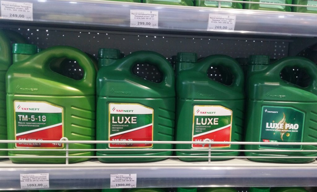

ФОТО ТОГО ЧТО ЕСТЬ МАГАЗИНЕ

Tatneft pao 5w40 значит не брать?

за эти деньги лучше то что выше написали, ну не стоит оно 1600-1900р. или сколько там.
А в Татнефть Премиум 5w-40 API CI-4/SL зольность 1,6% многовато для обычных авто

Татнефть не брать! Раскрутите ещё один маленький бренд и он подорожает/скатится

За столько лет уже бы раскрутил сам. Так я видимо что-то неправильно понял в ваших тестах. Почему там в них его нахваливают?

ну в линейке ПАО потому что реально ПАО, кому-то надо в некоторых условиях.
В Самаре в Калине или Логане это пустая трата денег
