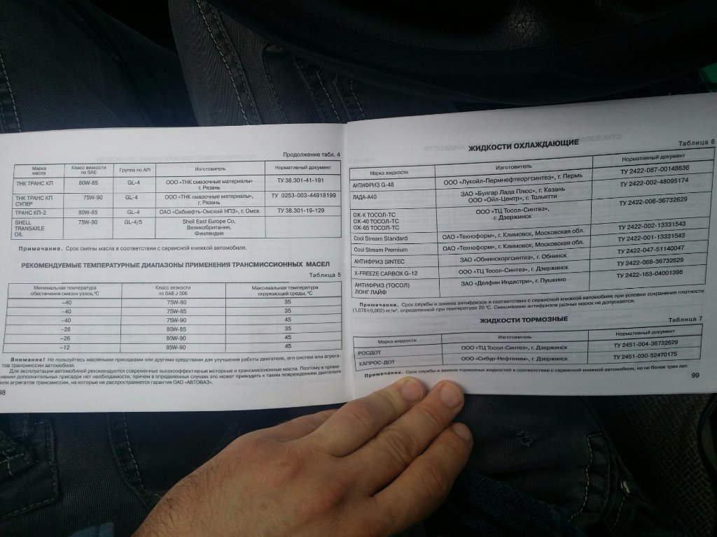

9. Нашел мануал за 2010г. У меня вроде этот двигатель, но это не точно) модель переходная.

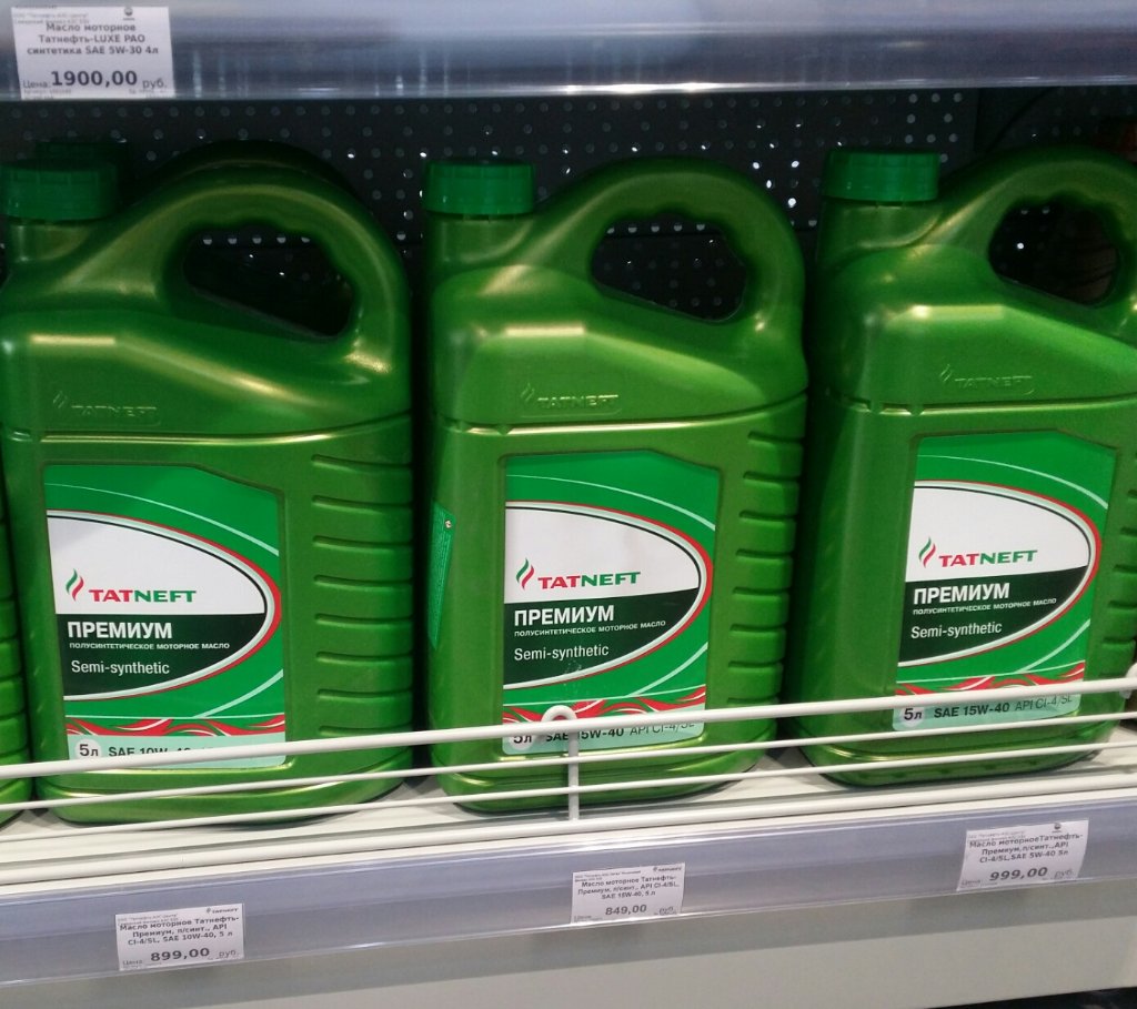

И второй вопрос лучше заливать tatneft pao за 1600 и менять по реже или лучше tatneft премиУМ за 900 руб но менять чаще. Или может посоветуйте что иное.
И вопрос по допуска подходит ли мне это? Да в калину пробег 114 000 км сейчас масло i.g.a.t 10w40 hc. В Logan пробег 85 000 км.elf 5w40 sintetiс
ФОТО ТОГО ЧТО ЕСТЬ МАГАЗИНЕ
ЕСЛИ МОЖНО ТРАНСМИССИЮ ЗАОДНО ПОДСКАЖИТЕ
Пока читал делал отметки но что из этого подходит мне определить не могу.

Ant63, в двигатели Лукойл Люкс Синтетическое 5w-40 (SN, A3/B4, 229.5) или Gazpromneft Premium N 5W-40 (SN, A3/B4, 229.5), к какому душа больше лежит, с заменой раз в год/10тыс. В трансмиссию обеих авто Лукойл ТМ-4 75W-90 (GL-4), Gazpromneft GL-4 75W-90 (GL-4). Покупать там, где найдешь. Подделок опасаться не стоит, если, конечно, это не какой-то ашотолабаз на рынке автозапчастей.

там же и трансмиссию подбери, в каталогах на форуме есть

Tatneft pao 5w40 значит не брать?
Отправлено спустя 1 минуту 8 секунд:
Просто его вроде на форуме нахваливают?
- Сообщения: 20008
Одно масло для калина и логан1
за эти деньги лучше то что выше написали, ну не стоит оно 1600-1900р. или сколько там.
А в Татнефть Премиум 5w-40 API CI-4/SL зольность 1,6% многовато для обычных авто

Татнефть не брать! Раскрутите ещё один маленький бренд и он подорожает/скатится
За столько лет уже бы раскрутил сам. Так я видимо что-то неправильно понял в ваших тестах. Почему там в них его нахваливают?
- Сообщения: 20008
ну в линейке ПАО потому что реально ПАО, кому-то надо в некоторых условиях.
В Самаре в Калине или Логане это пустая трата денег
