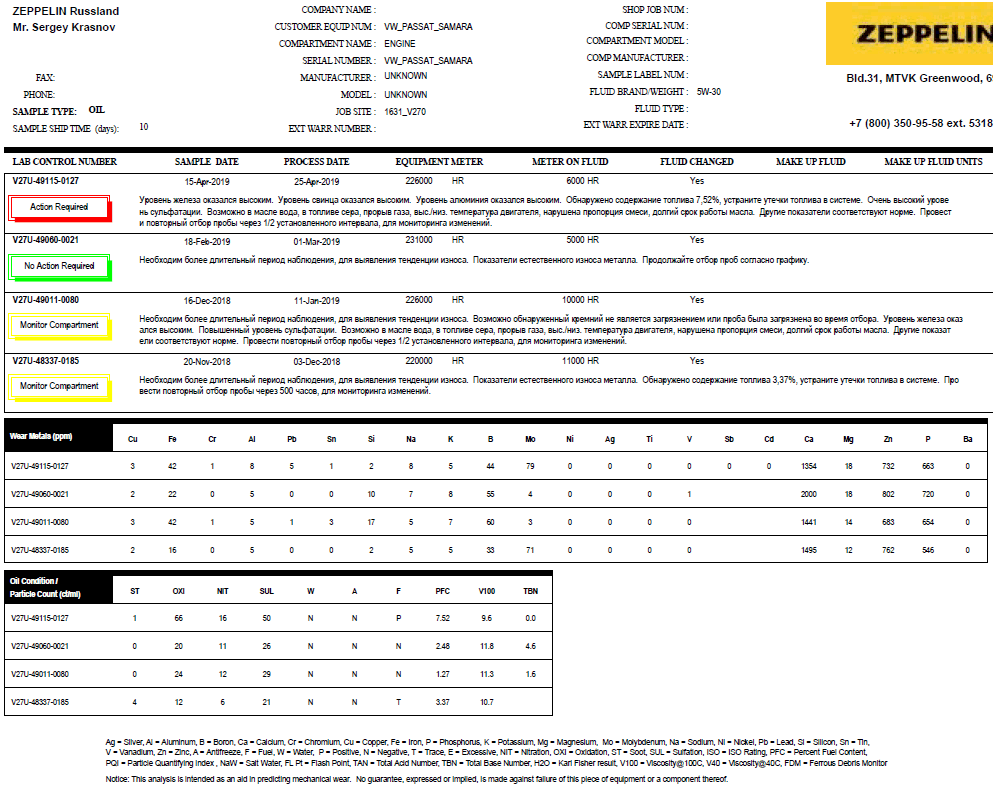

бланк лаборатории

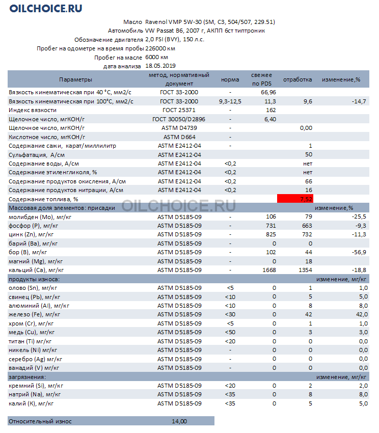

Ravenol VMP 5W-30 отработка с VW Passat B6 2,0 FSI (BVY) после 6000 км [oilchoice]
Комментарий лаборатории
Уровень железа оказался высоким. Уровень свинца оказался высоким. Уровень алюминия оказался высоким. Обнаружено содержание топлива 7,52%, устраните утечки топлива в системе. Очень высокий уровень сульфатации. Возможно в масле вода, в топливе сера, прорыв газа, выс./низ. температура двигателя, нарушена пропорция смеси, долгий срок работы масла. Другие показатели соответствуют норме. Провести повторный отбор пробы через 1/2 установленного интервала, для мониторинга изменений.
Мой комментарий
- топлива каждый анализ всё больше и больше. Уже практически скайактив :D Видимо скоро вылезет какая-то неисправность топливной, плохой распыл или неправильные фазы. Может меткой ГРМ ошиблись при замене
- если бы масло с другой партии было, сказал бы что теперь оно с эстерами. Настолько высок уровень окисления. Но канистра та же. Тут как видим чисто перегрев двигателя так поджарил масло.
- по мне,так анализ Castrol EDGE 0W-30 отработка с VW Passat B6 2,0 FSI после 170 мч [oilchoice] смотрится куда лучше. Условия конечно не равные, там двигатель не перегревали.
- насчет TBN 0.0 не понял. Так то параметр не заказывали, анализ был базовый. Зачем эти нули не понятно. Уточню...
хватит мучить двигло ,перейди обратно на fullsaps и добавь вязкости уже ( 5w-40)

Спасибо за анализ. Есть версия, по поводу повышенного износа. Во время замены фильтрующего картриджа, обнаружил его сильно скукоженным и хрупким. Предполагаю, что во время кратковременного перегрева он скукожился и перестал нормально масло пропускать. Возможно масло шло в обход фильтра через перепускной клапан.
lexo писал(а): ↑18 май 2019, 19:01 Предполагаю, что во время кратковременного перегрева он скукожился и перестал нормально масло пропускать
Это вряд ли. А вот при зимнем запуске и наложившихся таких факторах, как некачественный фильтр и избыточная вязкость масла - легко.

поддержу. и фулсапс мне кажется не поможет. тут к сожалению искать нового донора для авто
При таком износе искать донора? мдя... :?
sergey-bartex
Сообщения: 1970
Сообщение sergey-bartex »
у него топлива льет с каждым разом больше и больше
+ непонять какой чип тюних
+ уже был перегрев
не, можно дальше катать. хозяин барин
чип да, полная дрянь в 99% случая
бесполезная пурга нарушающая заводскую карту впрыска
тут как раз такой

Спрошу в чип-ателье, может обратно вернуться на заводской чип? Мне тоже топливо не нравится
Отправлено спустя 23 часа 17 минут 42 секунды:
mikong писал(а): ↑18 май 2019, 19:23 lexo писал(а): ↑18 май 2019, 21:01
И я об этом. Скукожился во время перегрева, а износ пошёл во время холодных запусков или на высоких оборотох, когда пропускной способности фильтра было не достаточно.
P/s Опять чудеса. Уже писал, что лаборатории чудесным образом рисуют окисление. Здесь тоже в 20л. экобокс, кто-то подлил эстеры 8-) Так как в прошлом летнем анализе этого же масла, из этого же экобокса, окисления нет такого.
lexo писал(а): ↑21 май 2019, 07:30 чудесным образом рисуют окисление
окисление не есть лишь индикатор наличия эстеров. Вы вариант что в этот раз масло больше окислилось из за внешних факторов не рассматриваете ? надо уже про олейну забыть, где окисление = эстеры. Окисление масла это браковочный показатель

а разве в других анализах Вы видели такое окисление, я вот не замечал, хотя не являюсь продвинутым масловедом конечно :oops:
Перегрев был смешной, я не могу на это сваливать. Был бы равенол из другой канистры - сразу бы говноблендером по старой доброй привычке обозвали, никто бы в чудесное окисление не поверил. Ох, грешу я на лаборатории!
lexo писал(а): ↑21 май 2019, 13:01 а разве в других анализах Вы видели такое окисление
а разве есть другие анализы с пассата В6 2.0 fsi после 6000 км пробега по Челябинску с общим пробегом 226 000 км и чип тюнингом ?
Я что то не замечал.
lexo писал(а): ↑21 май 2019, 13:01 сразу бы говноблендером по старой доброй привычке обозвали
многим тут назвать равнеол гавноблендером повод не нужен и давно.
lexo писал(а): ↑21 май 2019, 13:01 Ох, грешу я на лаборатории!
напишите в спортлото.
sergey-bartex
Сообщения: 1970
проще не спорить, а отдать пару грамм масла на базовый анализ - и покажет окисление
с учетом того, что ранее я писал про данное масло - оно должно быть первоначально с эстерами (мой последний анализ свежего)
поэтому есть вероятность что в предыдущем анализе данного масла неверно указано окисление
