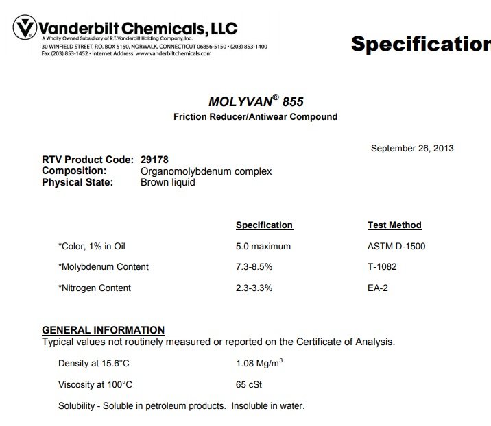

Gubkin,
ты приводишь в пример соединения MoDTC в которых присутствуют соединения серы ,для этих формул и нужна температура ...
Органомолибденовый моливан без соединений серы ,другая формула-другие температуры работы...

mox111 писал(а): ↑13 сен 2018, 17:34моливан
название присадки от вандербилта
mox111 писал(а): ↑13 сен 2018, 17:34 другие температуры работы...
график есть ?

Gubkin, про график не помню, но Вандербильты в какой-то своей "писульке" про моливан-855 писАли, что начинает работу с низких температур.

Gubkin,
конечно название и даже с присвоенным номером :) -855
графиков нет ,поверьте на слово :D
