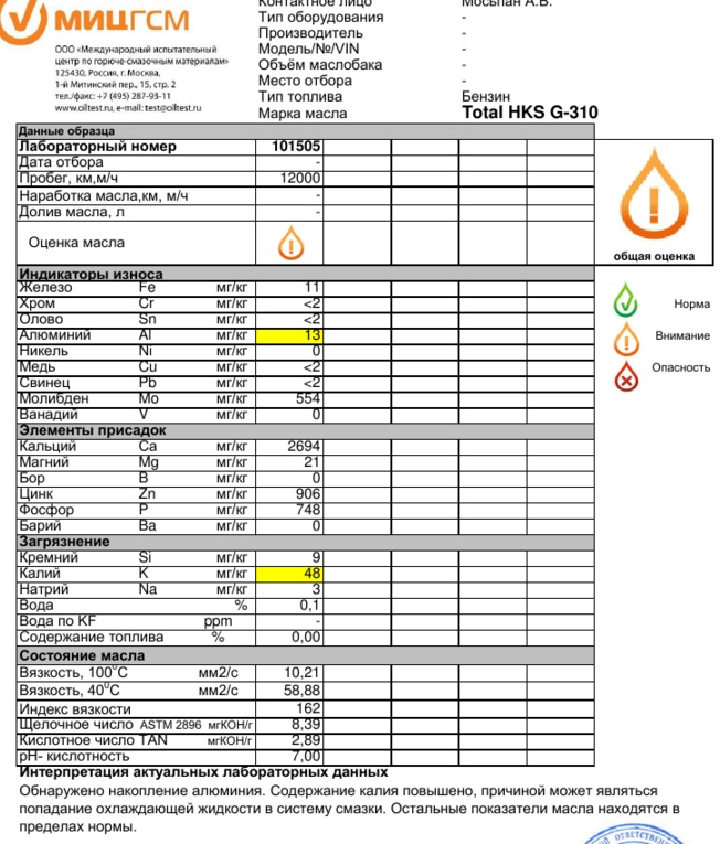

Это второй подряд анализ с одной машины .
Hyunday SOLARIS .
Общий пробег-42000.
На масле человек решил покатать чуть больше прошлого раза (9800)-12 000 км.
Мото-часы считать не хочет по прежнему.
Режимы те же 50/50 .
Заправки те же .
Анализы очень похожи по результату,если б не калий (пока не известно откуда),и может как следствие накопления алюминия(конечно не гуд)... :popcornn:

Опять бред какой-то - масло как будто бы только начало работать.
TOTAL 9000 ENERGY HKS G-310 5W-30 (2)
железа чуток (как положено))

mox111 писал(а): как следствие накопления алюминия
алюминий не износ, а элемент пакета, у тоталя часто встречается
это масло в таком режиме регламентные 15 тыщ км спокойно отходит

Спасибо,да так и есть ,нашел свежий анализ у торкона,хотя в старом анализе алюминия не было,видимо чуток изменили формулу,и да ,хозяин авто дал знать-присадка была в топливо castrol TBE.так что получается просто загляденье,а не анализ,на 20 000км потянет)))

Others писал(а): у тоталя часто встречается
не припоминаю, напомните анализ с заметным алюминием в свежем?

мотюль 300v,и молибдена примерно такое же кол-во и алюминия)
http://www.[слово запрещено].ru/forum/topic/4825 ... 0-svezhee/
Отправлено спустя 1 минуту 19 секунд:
TOTAL 9000 ENERGY HKS G-310 5W-30 отработка отработка HYUNDAI Solaris после 12 000 км [МИЦ ГСМ]
и тут алюминий
MOTUL 300V 5w-40 отработка с TOYOTA LC 200 4.5 D после 5000 км [МИЦГСМ]
Сообщения: 19999
алюминий от поршней
видимо прокладка ГБЦ пошла..
В бачке ОЖ есть пузырьки, вздутия ?

mox111 писал(а): 1,6 АКПП
чтобы этот мотор не убивал масло это какой-то нонсенс. перепроверить бы результаты в другой лабе...

Сань теперь в свежем hks g-310 алюминий идет...

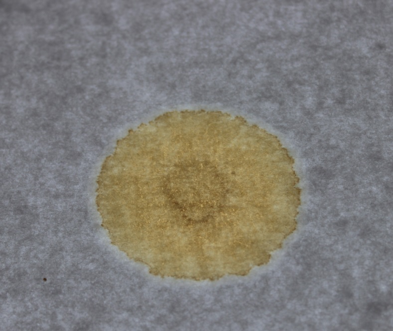

КАПЛИ ЗАБЫЛ ДОБАВИТЬ))) перед анализом для интереса капнул :popcornn:
Отправлено спустя 9 минут 9 секунд:
вроде как топливо присутствует...
Сообщения: 5144
Это не топливо. Судя по капле масло уже в критическом состоянии, до 15-ти тысяч наверное не стОит затягивать.
