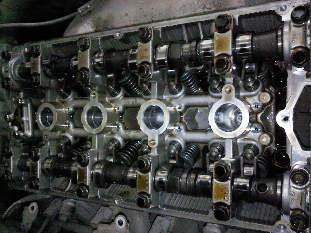

Мотор XER. Масло только GM 5w-30 Dexos2. Эксплуатация Москва-Подмосковье. Большая часть пробега пригород, но и пробки московские присутствуют. Замены в основном на 7000, но накатывал бывало и по 15. Пробег 130тыс.км.

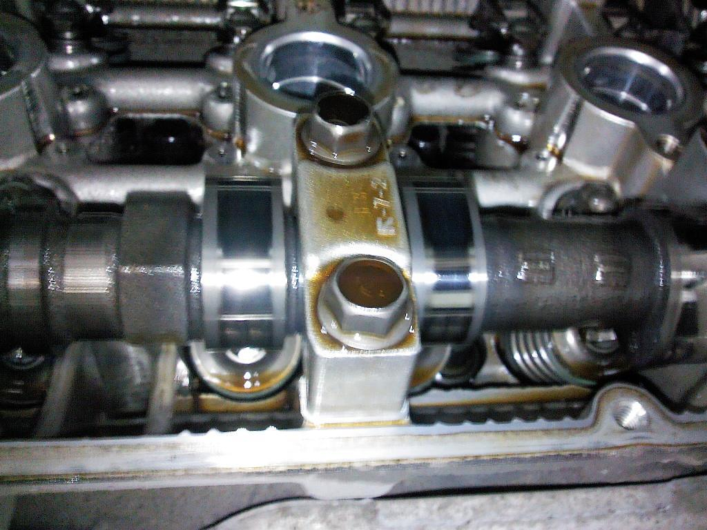

MItsubishi Lancer 9, 2008 года. Пробег 129 000 реальный.
Двигатель 4G63, 2 литра.
с 0 км до 100 000 км - оригинальное Mitsubishi 0w-30 через 10 тыс. км. 100К - 120К - mobil 5w-50 - 2 замены через 10 тыс. км. 120К-123К - mobil 5w-30 ESP formula. 123K-126K - addinol superior 0w-30. 126К по настоящий момент в моторе Ravenol VST 5w-40.
с 0 до 120 000 - АИ92 с колонок лукойл/роснефть/шелл/БП. с 120К - по настоящий момент - АИ95 лукойл/роснефть/шелл.

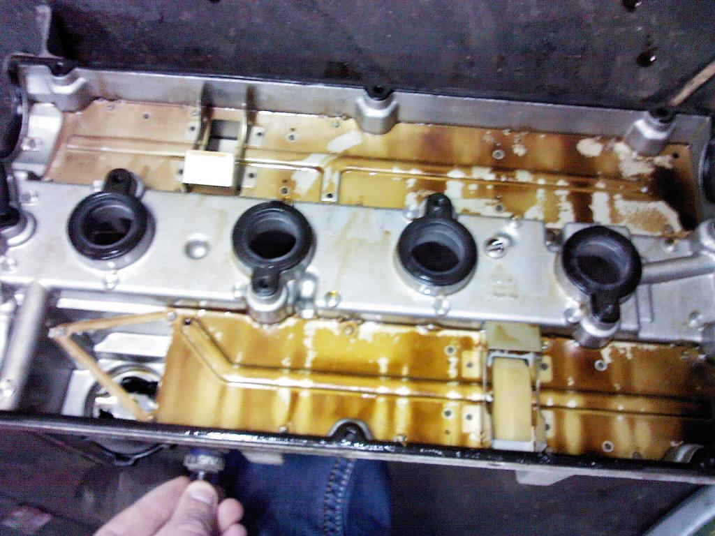

Ваз 2111 (124 мотор), бензин (Окко, Wog, Лукойл - Евро 4\5) эксплуатация практически 100% городская. Причина вскрытия масло в маслянных колодцах и заодно распредвалы махнул (на одном кулачке была незначительная раковина , видимо с завода, фокус фотоаппарата её не ловит (мнительный я, люблю что все было "чики-пуки :D )
