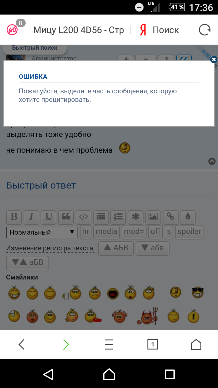

Сообщение wolzow »
Правильно цитировать начну тогда, когда с андройда сайт будет позволять это делать в одно движение, без выделения, иначе никак.
Мицу L200 4D56
#41
wolzow, нажимаешь на ковычки и всё цитируется прекрасно, правда сообщение целиком
выделять тоже удобно
не понимаю в чем проблема :facepalm
wolzow
Сообщения: 86
Зарегистрирован: 09 мар 2017, 21:29
Откуда: Московское гетто
Авто: 2ТЭ10М
Масло: конопляное
Мицу L200 4D56
#42
Сообщение wolzow »
Не дает!

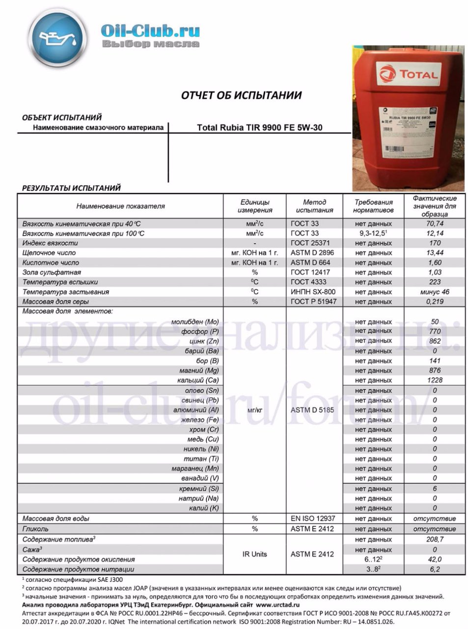

Короче, вооружаемся анализами и ищем
Максимально высокое содержание ZDDP
Максимально высокое щелочное число
Максимально высокая вязкость KV100
Минимальная температура застывания
И еще, дизель в -35С легко заведется и на 10W масле, главное чтобы оно не застыло колом, а сохранило хоть какую-то текучесть и прокачиваемость. В бензинках, в связи с относительно слабым аккумулятором и стартером (в первую очередь не мощности, а крутящего момента), а также неважными смазывающими способностями бензина (т.к. он в первую очередь - растворитель), по сравнению с дизелями, важен CCS, а вот дизелям - куда важнее температура застывания, а не CCS, особенно учитывая то, что ДТ на первых этапах прокрутки хорошо смачивает ЦПГ и втулки клапанов, выполняя роль низкотемпературной смазки, тогда как на бензинках бензин напротив растворяет масляную пленку,существенно увеличивая трение поверхностей (реально тут возможно трение металл по металлу, куда попал бензин и смыл все) и получается - крутим бензинку, если не завелось сразу (не было вспышек) идет все хуже и хуже (бензин летит и смывает масло ото всюду, оголяя металл), тогда как на дизелях с каждой секундой прокрутка идет веселее (пар от форсунок оседает на парах трения и протекает дальше, смачивая поверхности трения) и наконец - радостный старт.

Сообщение vital_xbc »
Я нашел вам идеальное масло вашей вязкости, ценник не очень низкий, но анализы потрясающие. Такого еще не видел ничего даже и близко подобного...
Total TIR9900 FE 5W30.jpg (202.55 КБ) 3415 просмотров
Отправлено спустя 3 минуты 16 секунд:
У нас в рознице - 7600р за 20литров этого чуда. 380р за уникальное масло на ПАО+эстеры, с золой около 1% и щелочным выше 13 - это просто подарок.
