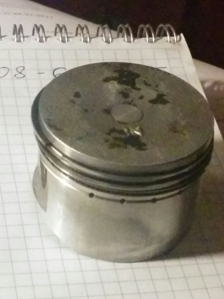

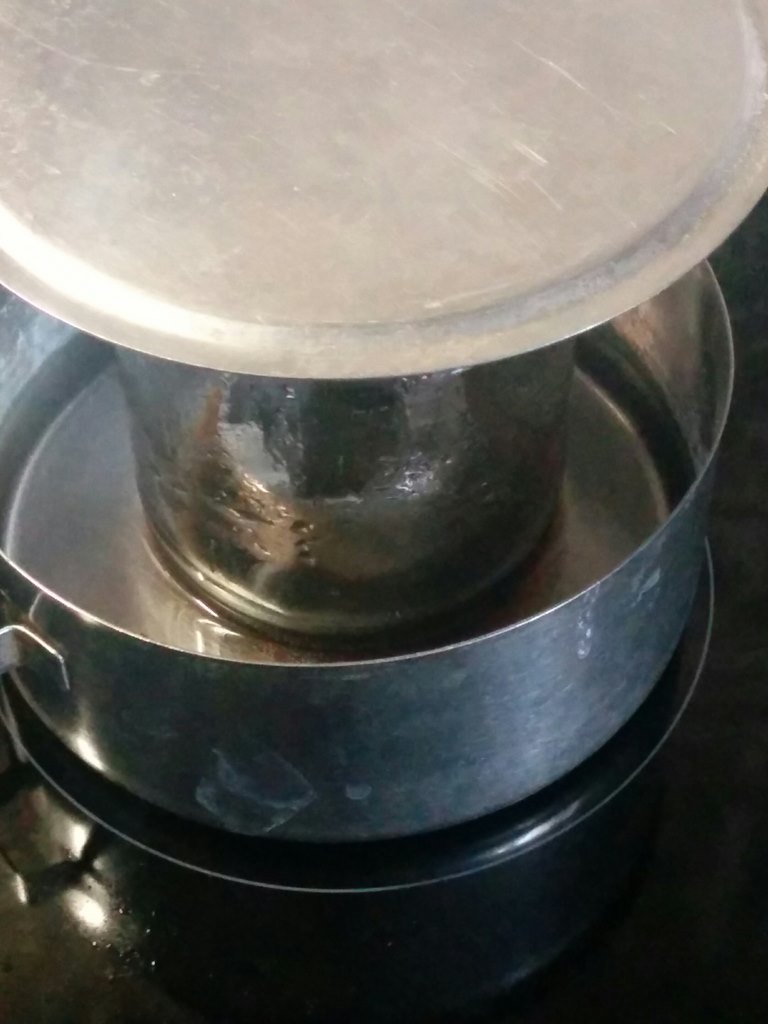

Штука, конечно, интересная, но с кольцами справиться сложно
3 часа водяной бани + 7 часов при комнатной
Эксперимент на скорую руку. Позднее изучим детальнее, в лаборатории.
Полагаю, можно использовать в СТО для очистки деталей. При подогреве процесс достаточно быстрый.
p.s. Без внешнего воздействия расшевелить кольца сложно...
