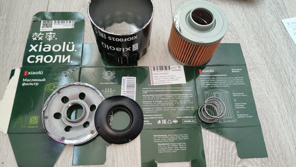

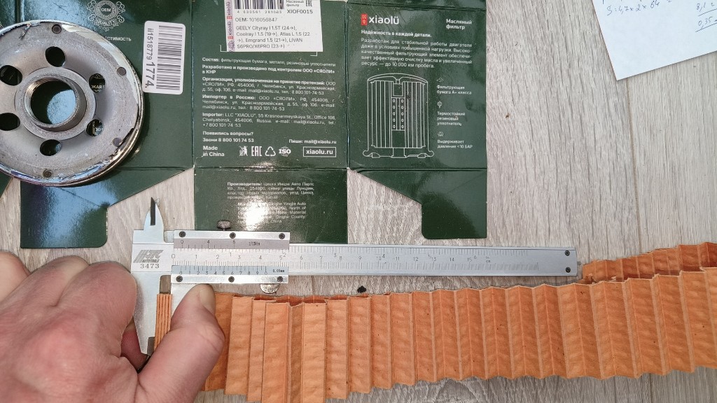

Масляные фильтры - разное
#74

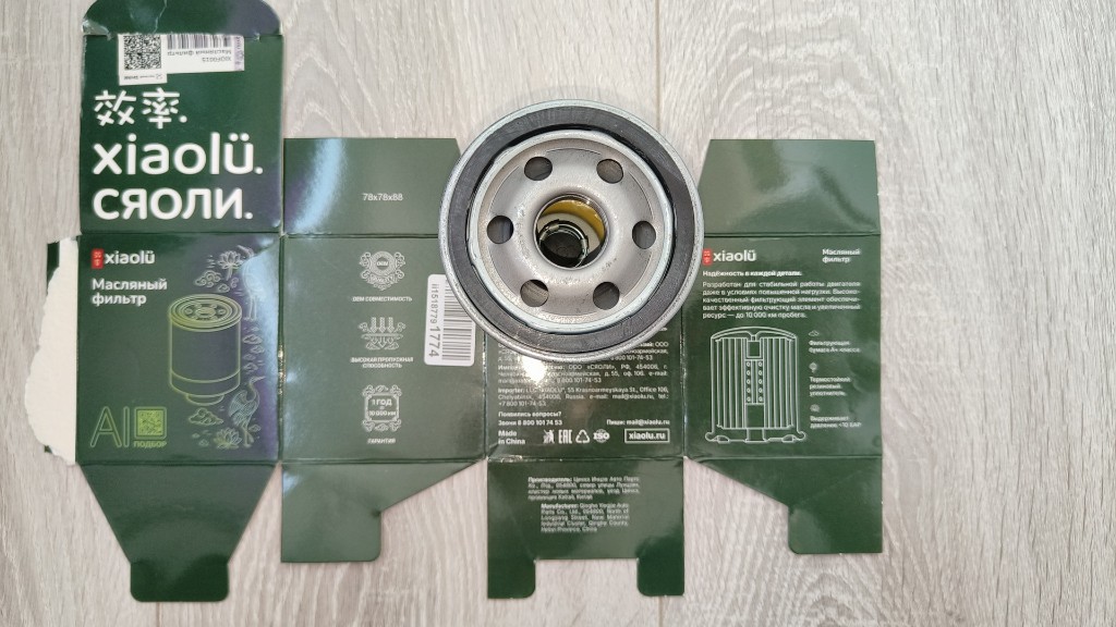

✅ Распил масляного фильтра Xiaolu XIOF0015
Прислал подписчик, средняя цена 600 руб
Аналог MANN W7056 и W7030

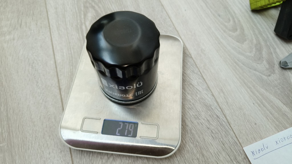

Вес фильтра 279 грамм
Диаметр 74,4 мм
Высота 85 мм
Резьба М22х1.5
Уплотнение 60-70 мм
Усилие открытия перепускного клапана 1,7 кг, площадь седла 1,25 см, давление срабатывания 1,38 атм

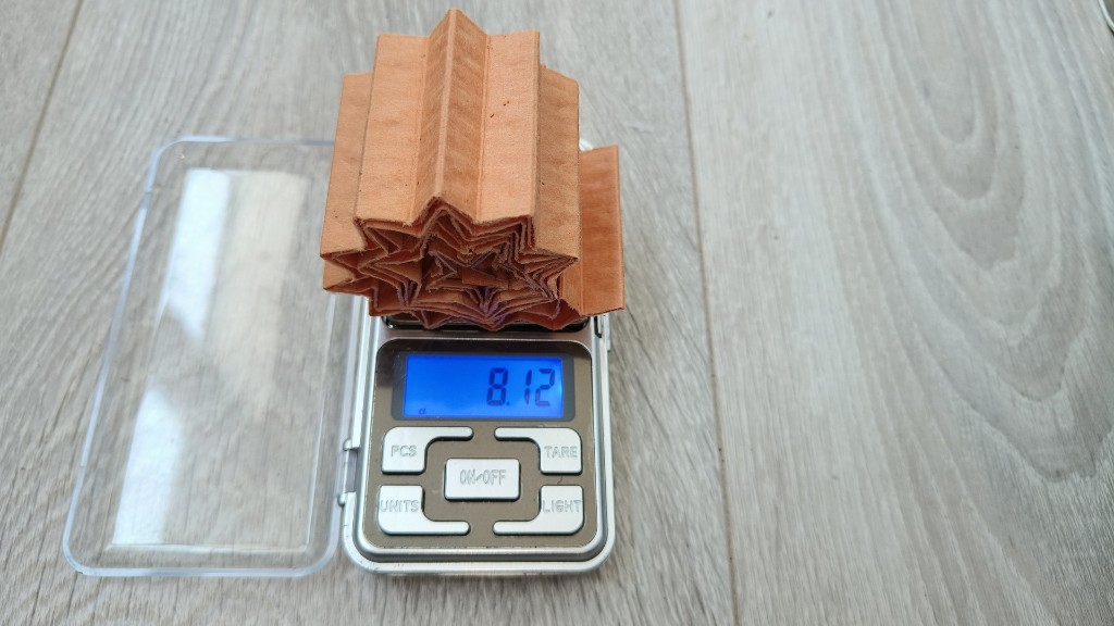

Площадь фильтрации 601 см2, вес бумаги 8,1 г, толщина 0,35 мм

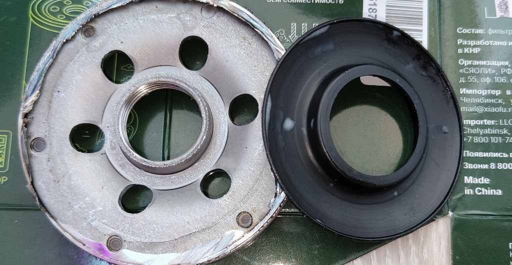

Резьба нормальная, торец мехобработан.
Обратный клапан из 50% силикона, в -20С немного дубеет. Поджат в закрытом положении на 2 мм, по воздуху негермет из под завальцовки!
Перепускной пластик по металлу, давление срабатывания в 1,38 атм норма!
На этом положительные моменты и заканчиваются )

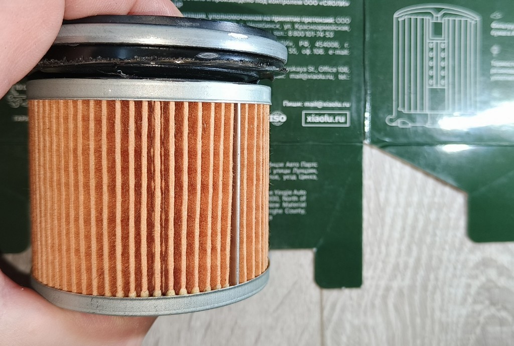

Герметик нанесен очень плохо, массовый непроклей!
Бумага по качеству тоже плохая и по структуре и по толщине.
✅ Видео
https://rutube.ru/video/private/9f29da7 ... f52f146ba/

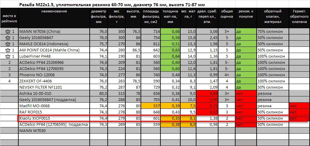

Общая оценка 2
Очень плохо! Еще и цену 600-700р ломят за такое гуано!
Другие аналоги Аналоги масляных фильтров MANN W7030 и W7056 (М22х1.5, h=78-87мм, Ø = 76мм)
