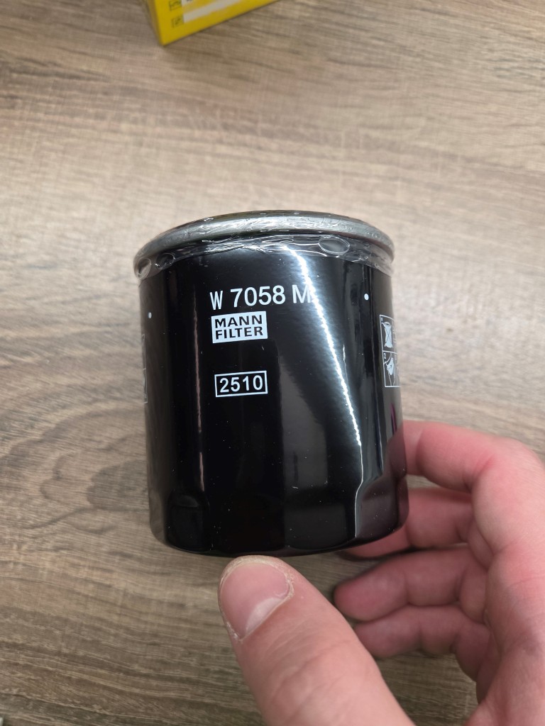

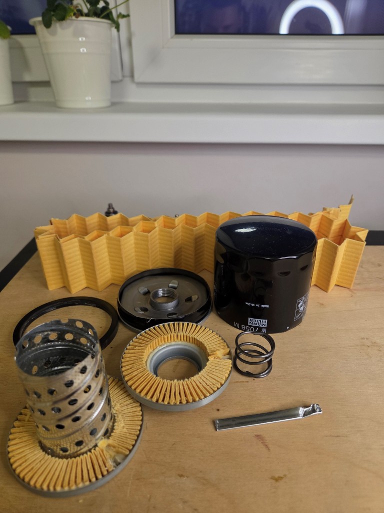

Я пытался, как мог. Распилил фильтр Mann 7058M, купленный почти на алиэкспрессе (на алике нашёл продавана, который торгует манном. На пробу брал воздушные фильтры - всё ок. Нашёл его же на озоне и взял там маслянный фильтр, т.к. на озоне дешевле).
Очень жду ваших отзывов на этот фильтр - насколько он плох :)
1)Стоимость фильтра - 591 рубль
https://ozon.ru/t/GcXGSWD

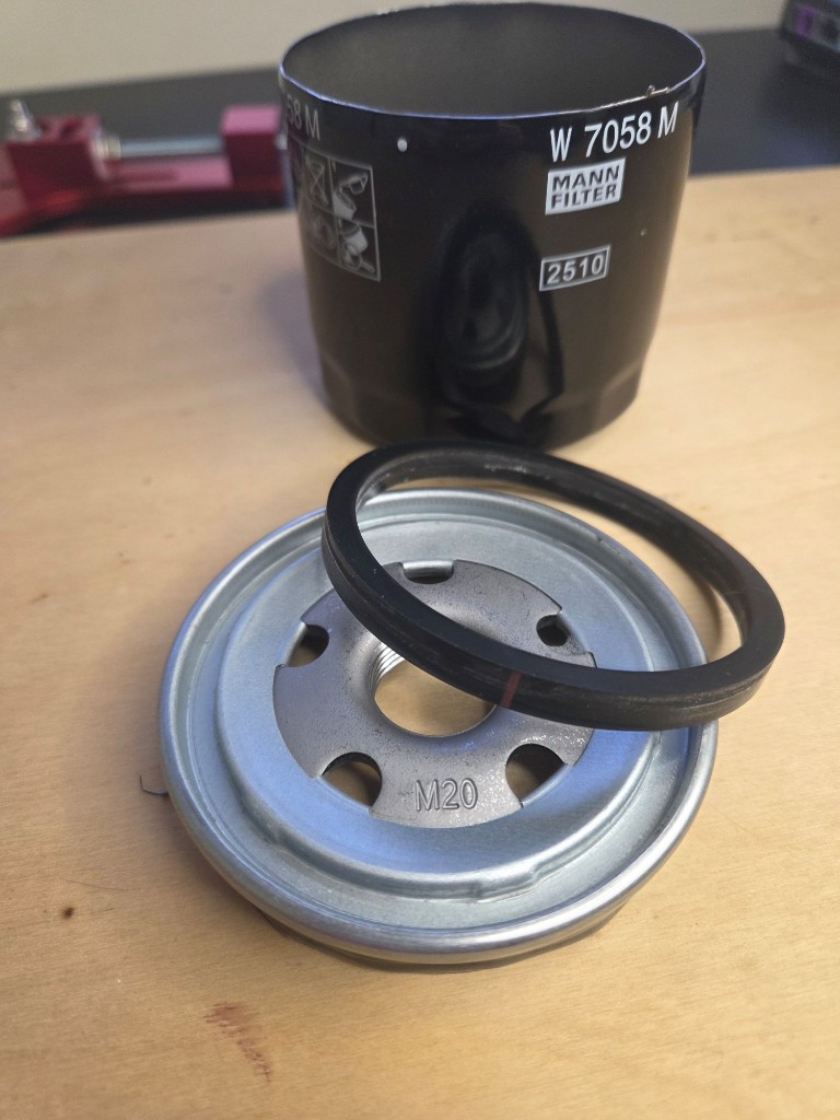

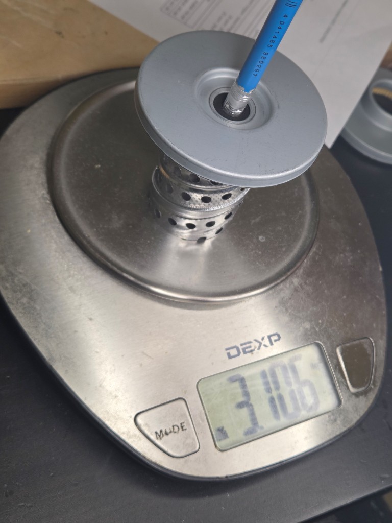

2)Вес фильтра 309 грамм. Тут вопрос - ранее у меня был китайский 7058М, он весил 316 грамм.
2026-02-24 19-20-19.JPG (144.55 КБ) 4809 просмотров

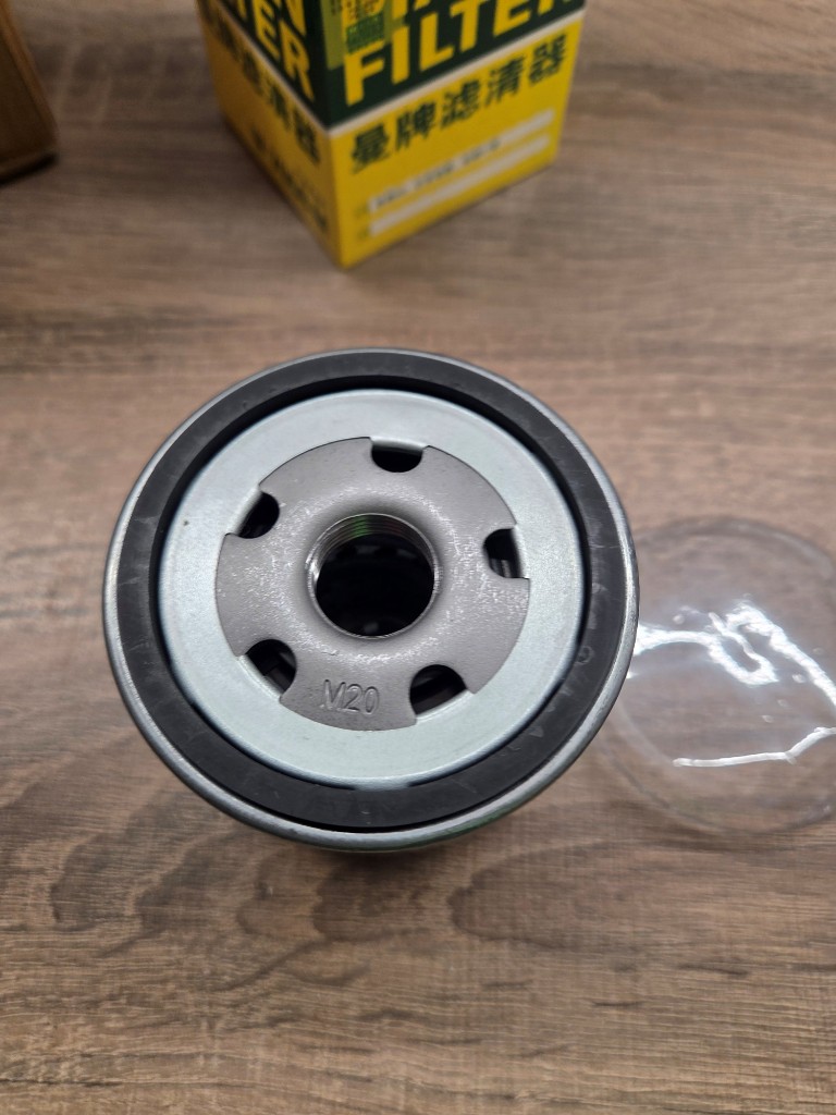

3)Герметик белый, ранее в китайском же был чёрный (тут на форуме был распил его)

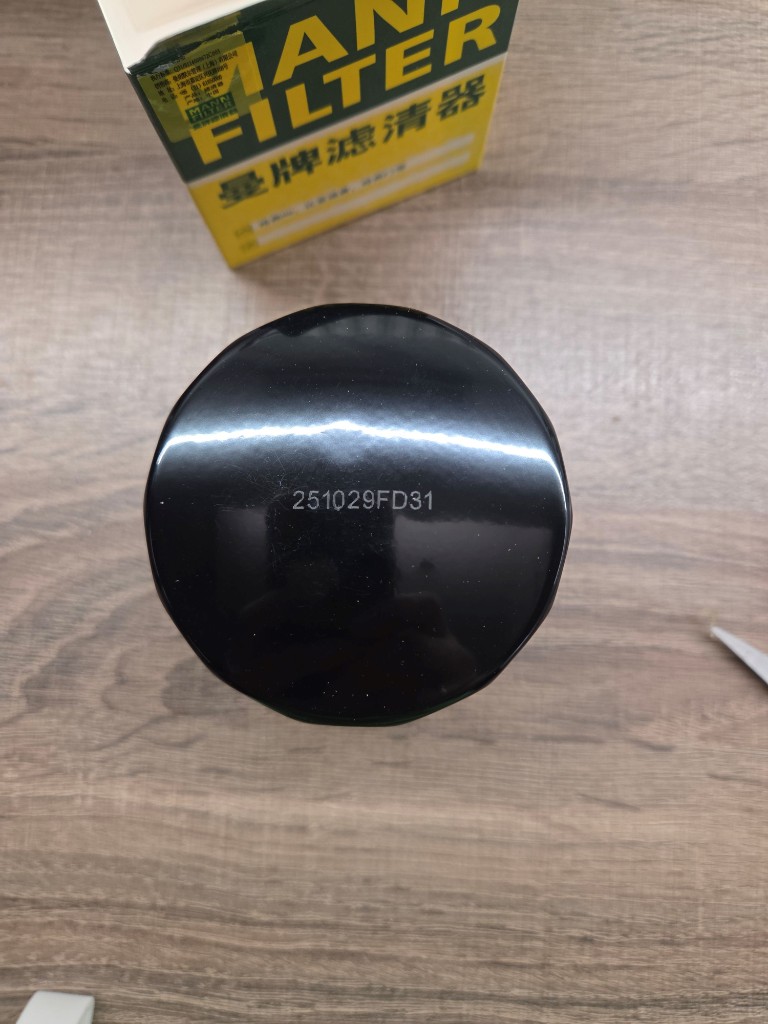

4)Батчкод сделан в другом месте и другим шрифтом, также есть маркировка резьбы М20, которой на прошлых фильтрах не было
2026-02-24 19-17-53.JPG (132.78 КБ) 4809 просмотров
5)Резьба с внешней стороны чистая

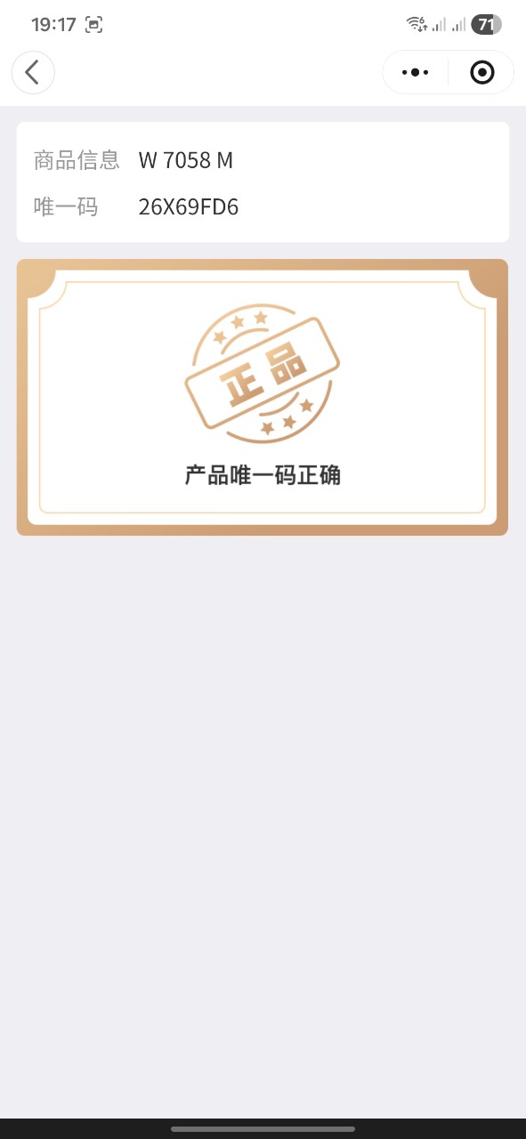

6)QR код читается через вичат без проблем
2026-02-24 19-17-21.JPG (40.02 КБ) 4809 просмотров

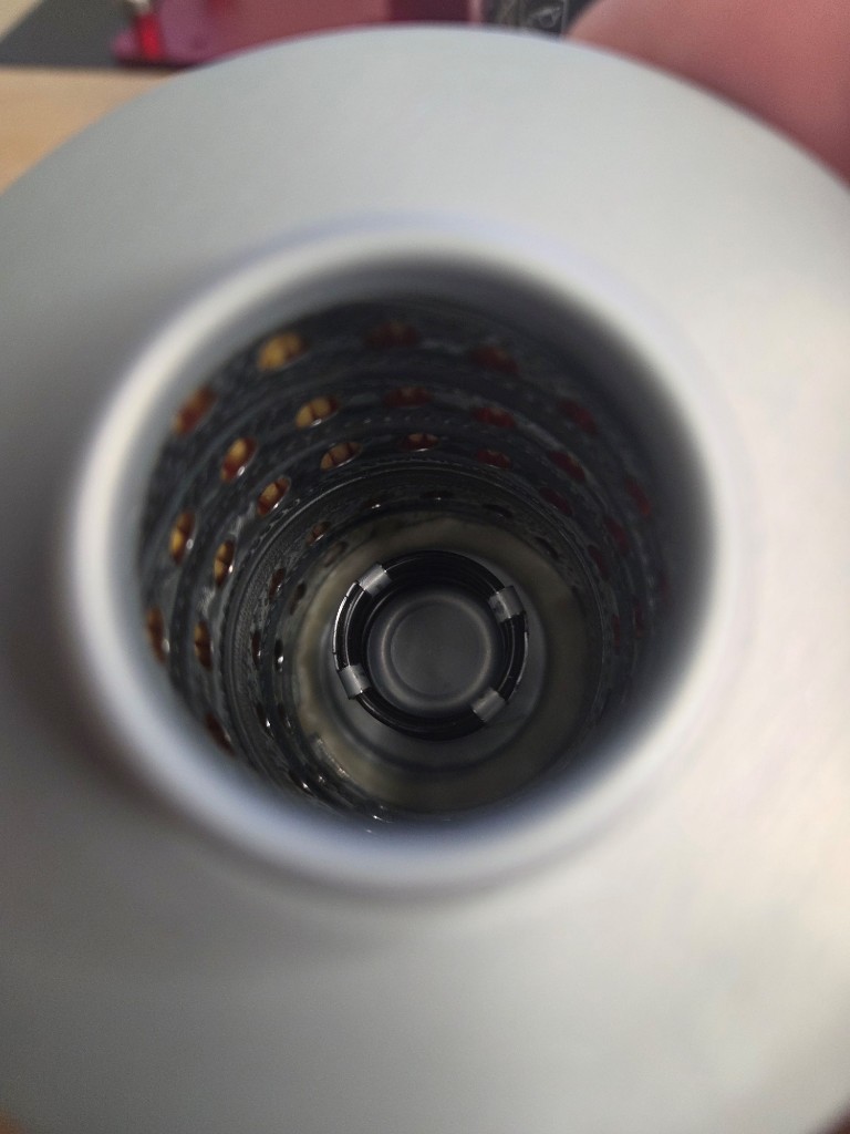

7)Попытался проверить герметичность обратного клапана - намазал сверху всё мыльной пеной и дул в отверстие ручным пылесосом. Только из одного отверстия пошёл пузырик, но не прям ветром. Успевал поднадуться до того, как лопнет.

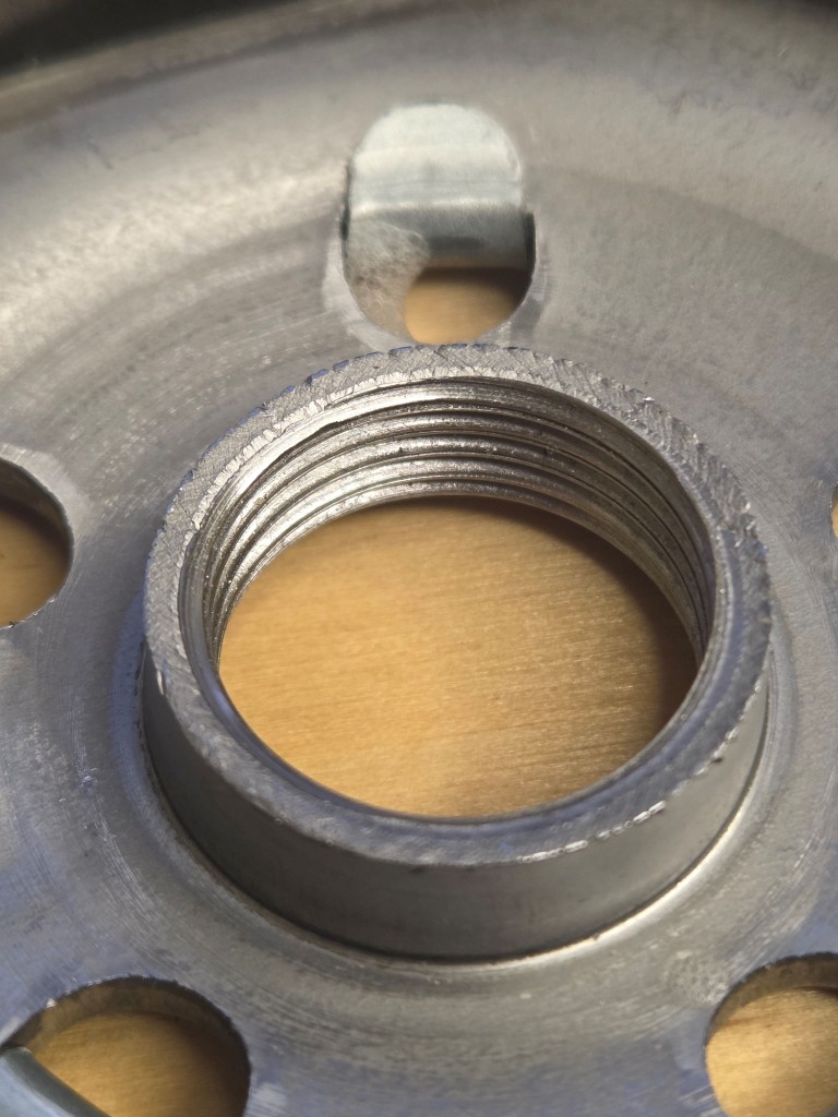

9)Внутри резьба сделана просто супер (на мой взгляд), видны следы какой-то мех. обработки

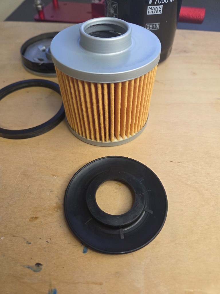

10)Обратный клапан, мне кажется, резиновый. Точно не 100% силикон. В морозилке задубел до твёрдого состояния, но очень быстро отогрелся и вернул форму после деформаций.
2026-03-11 18-58-35.JPG (140.22 КБ) 4809 просмотров

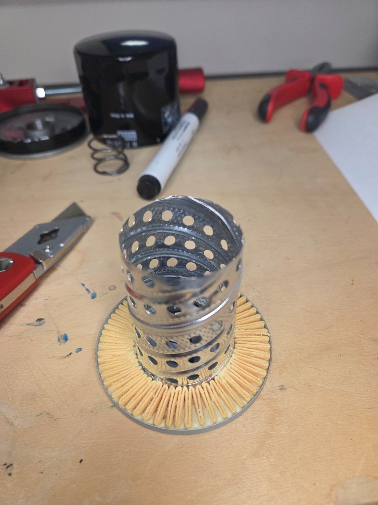

11)Снизу катушка поджата пружинкой, а не пластиной
2026-03-11 19-33-58.JPG (93.51 КБ) 4808 просмотров

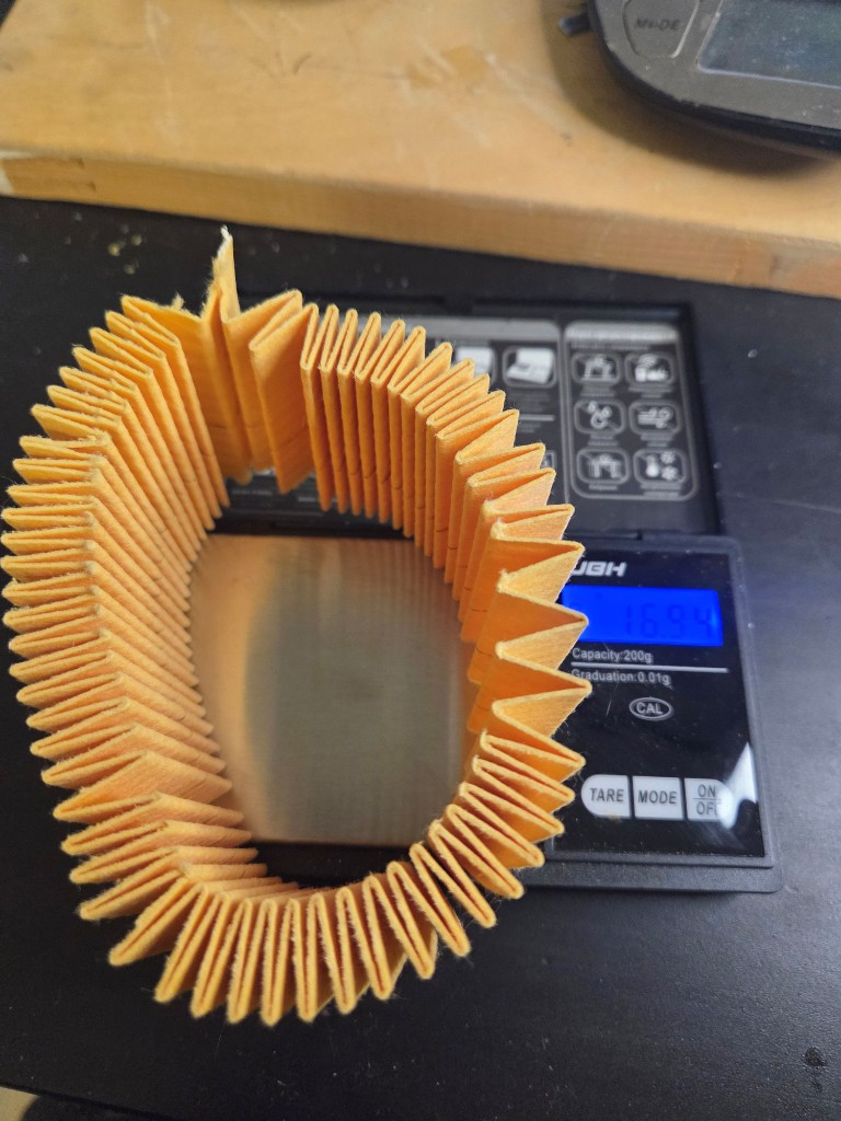

12)Вес бумаги 16,94 грамма

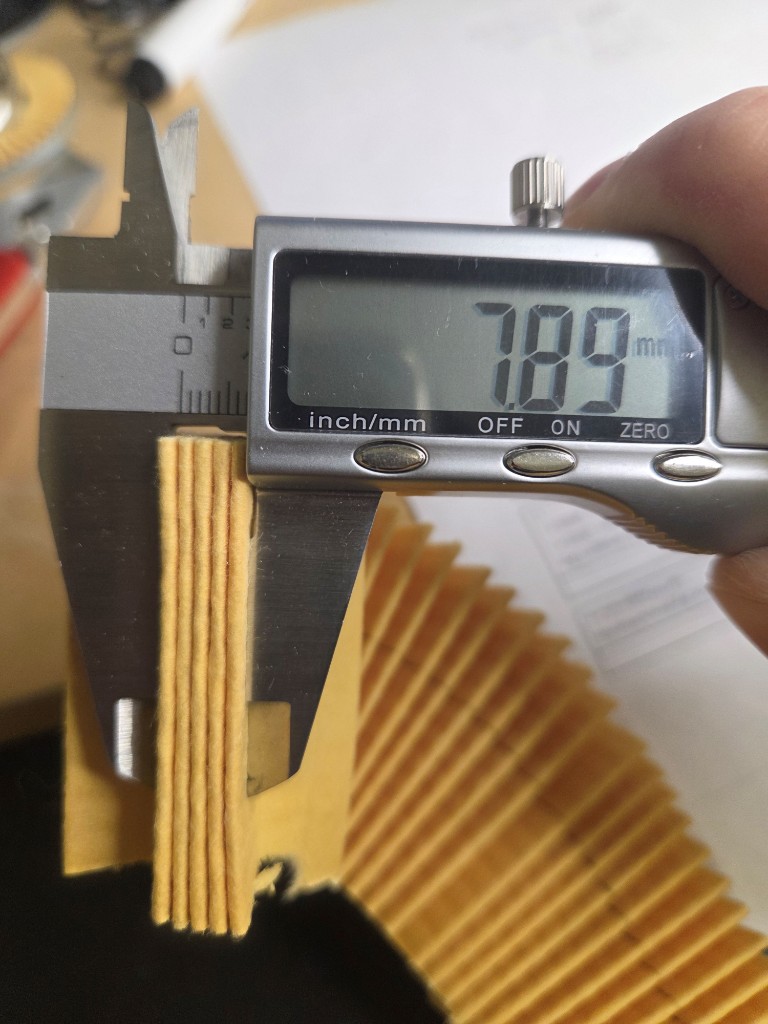

13)Толщина бумаги 0,78

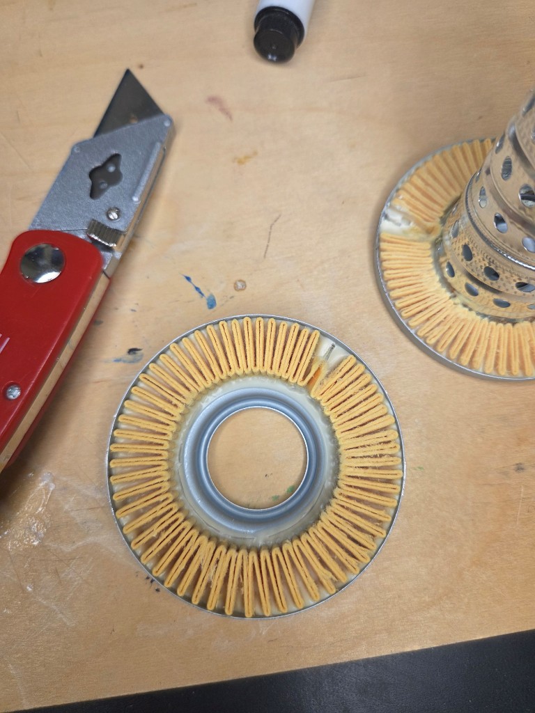

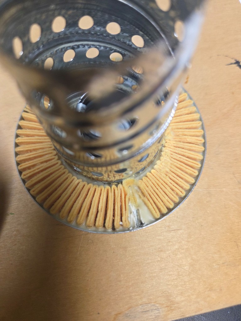

17)Герметика вроде достаточно, в одном месте можно немного придраться и увидеть чуть меньше, чем хотелось бы
2026-03-11 19-25-09.JPG (156.74 КБ) 4808 просмотров
2026-03-11 19-24-54.JPG (174.51 КБ) 4808 просмотров
2026-03-11 19-24-10.JPG (139.64 КБ) 4808 просмотров

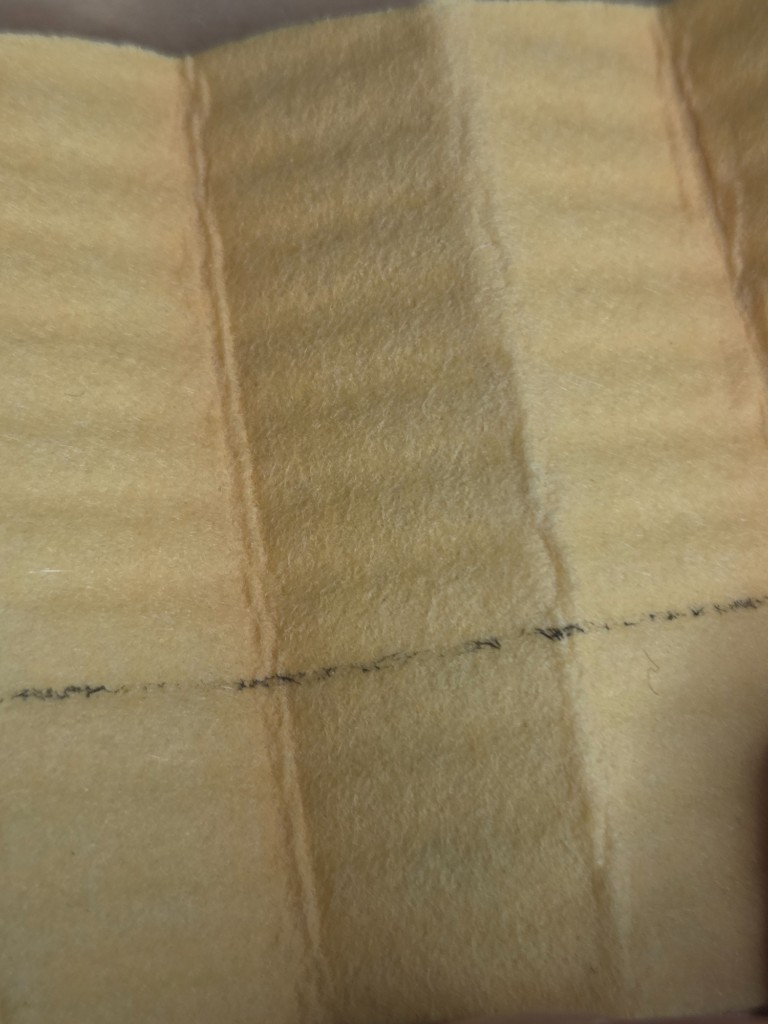

18)Фото бумаги - что-то синтетическое и непонятное для меня
2026-03-11 19-20-08.JPG (167.22 КБ) 4808 просмотров
Как-то так, если нужно ещё что-то замерить - скажите.
И дайте, пожалуйста, свой отзыв на этот фильтр. Похож он на китайский манн или же нет?

Нормальный фильтр, ещё можно проморозить противодренажный. А так и распилили хорошо,и фильтр нормальный.

Toficozz писал(а): ↑11 мар 2026, 20:38 Похож он на китайский манн или же нет?
да, похож, просто новая ревизия, пропали эти манн с черным герметиком, завод может другой, если их в европе 7 штук, то в китае явно не один ))
