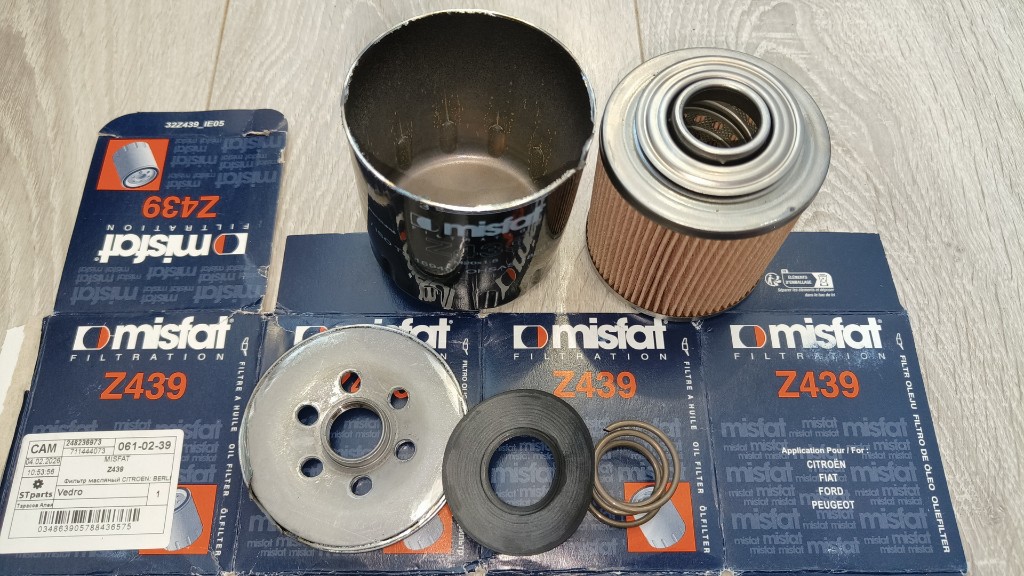

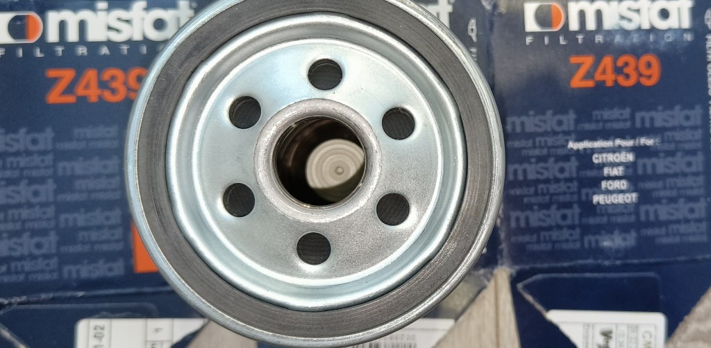

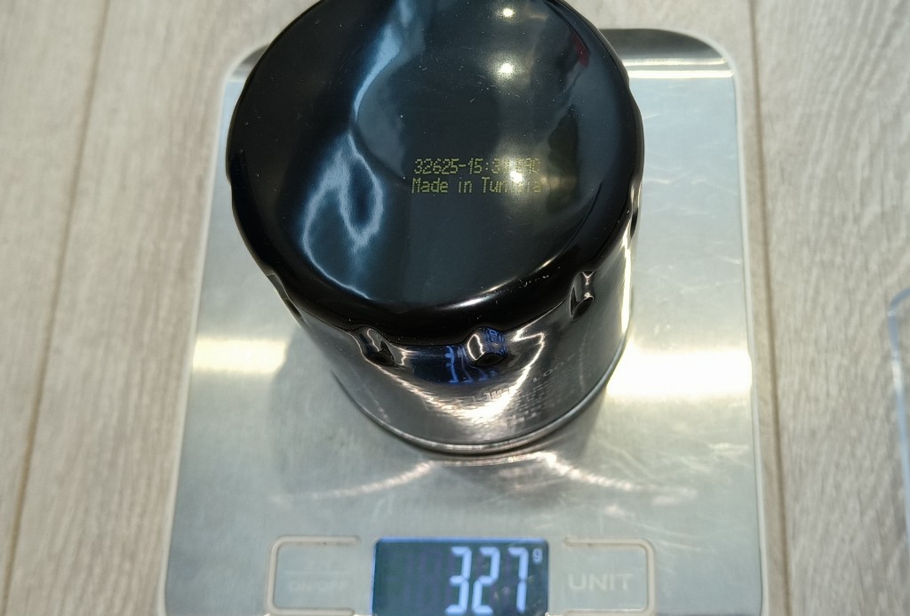

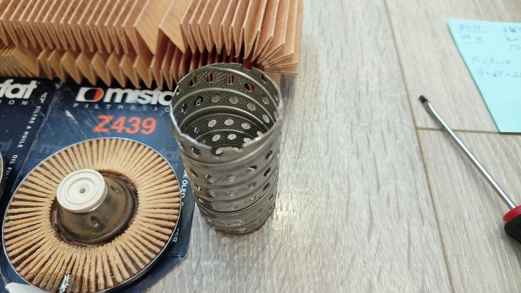

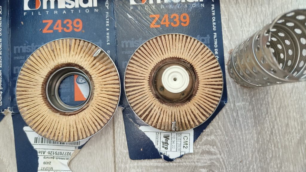

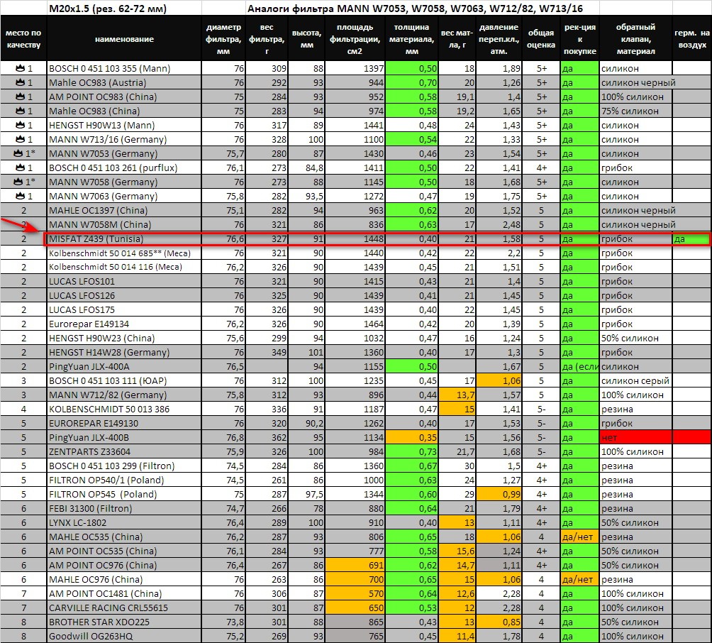

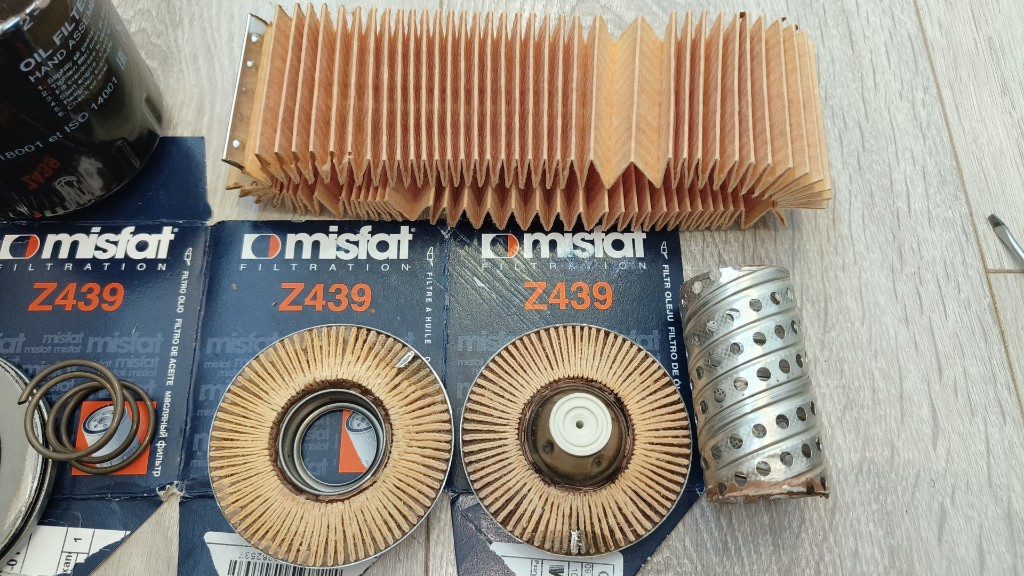

✅ Распил масляного фильтра MISFAT Z439 (Tunisia)
Цена 330 руб, куплен в https://vedro.pro/search/MISFAT/Z439
Аналог MANN W7053, W7058, W7063, W712/82, W713/16
Вес 327 грамм
Диаметр 76,6 мм
Высота 91 мм
Уплотнение 62-71 мм
Резьба М20х1.5
Усилие открытия перепускного клапана 2,8 кг, диаметр седла 1,5 см, давление срабатывания 1,58 атм

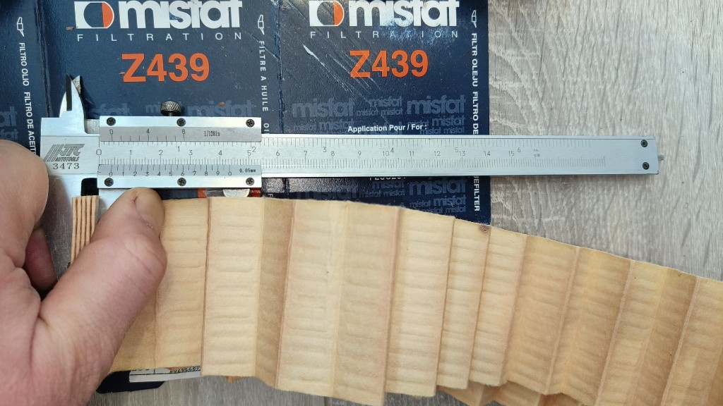

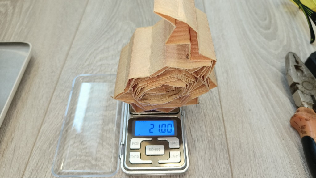

Площадь фильтрации 1488 см2, толщина бумаги 0,40 мм, вес бумаги 21,0 г
Резьба идеальная
Обратный клапан конструкции "грибок". На воздух 100% герметичен, даже на видео снял как это выглядит )
Перепускной клапан конструкции "гарпун", давление срабатывания в 1,58 атм отличное!
Туба сделана диаметром 35,0 мм по наружнему, т.е. такая же как в фильтрах с диаметром корпуса 65 мм, сделано для того чтоб уместить как можно больше бумаги.
Заливка герметиком прекрасная, равномерный слой средней толщины.
Бумага обычная средней толщины в 0,40 мм на разрыв много синтетических волокон.
Фильтр является клоном таких изделий как:
Kolbenschmidt 50 014 116 (Меса)
LUCAS LFOS101
LUCAS LFOS126
LUCAS LFOS175
Eurorepar E149134
✅ Видео
https://rutube.ru/video/private/6f004fa ... b7da01c14/
Общая оценка 5
Все в фильтре идеально, возможно для 5+ нужна бумага от 0,50 мм толщиной
Смело можно рекомендовать такой фильтр, а за 330 руб так вообще супер-выбор! Никаких подделок на такой редкий экземпляр - тоже огромный плюс.
Другие аналоги Аналоги масляных фильтров MANN W7053, W7058, W712/8, W712/82, W713/16, W716/1 (М20х1.5, h=89 мм, Ø = 76 мм)

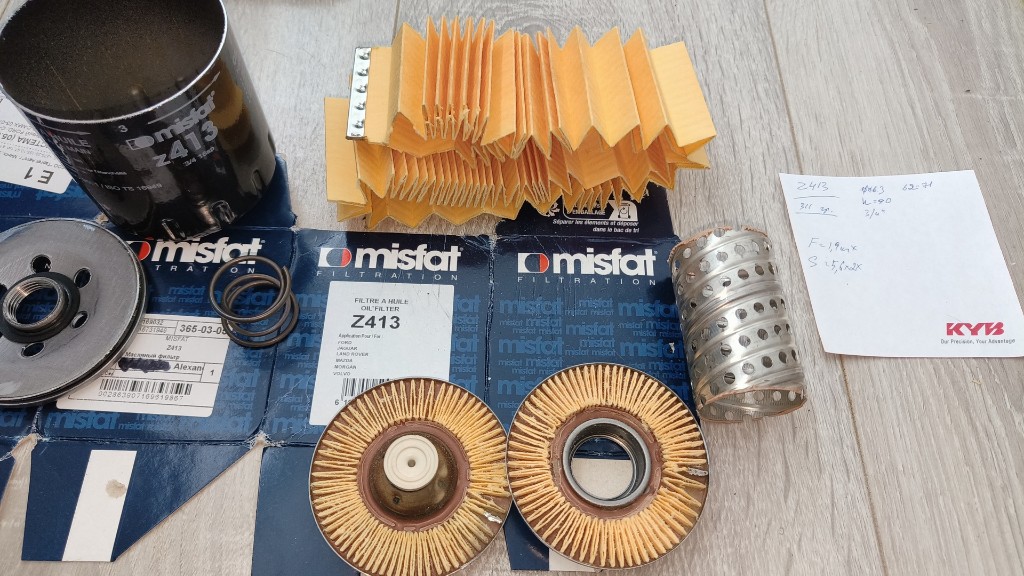

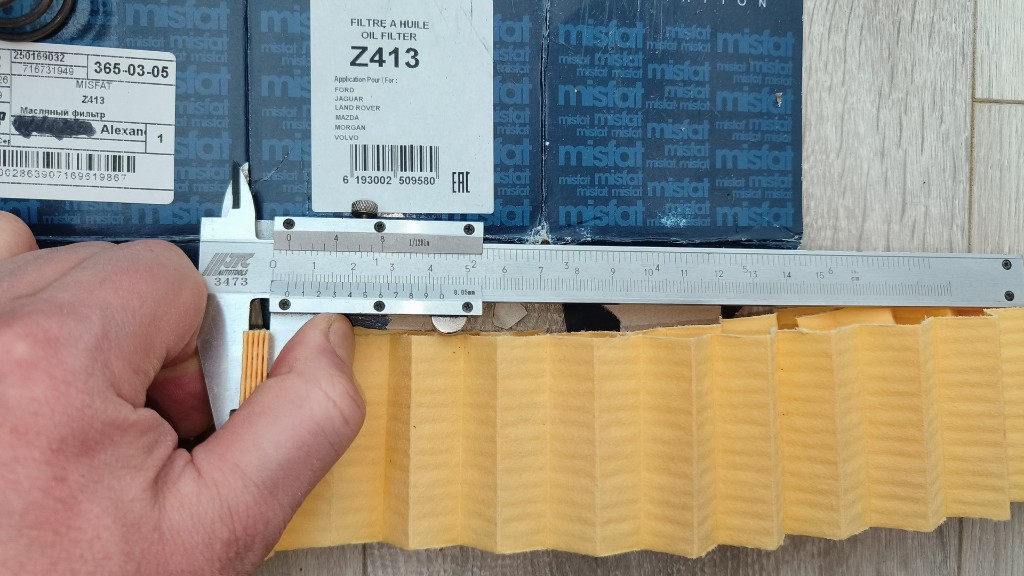

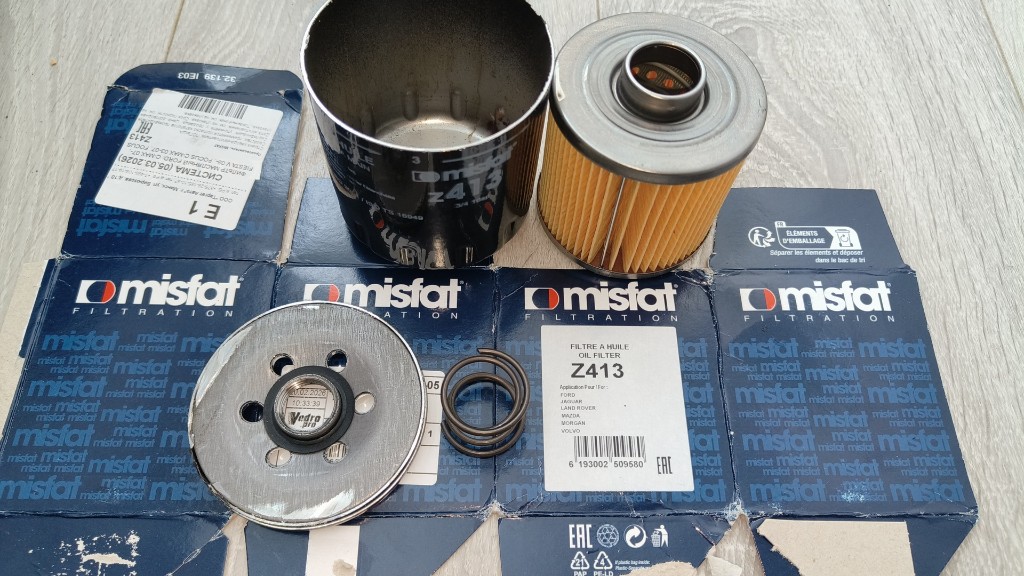

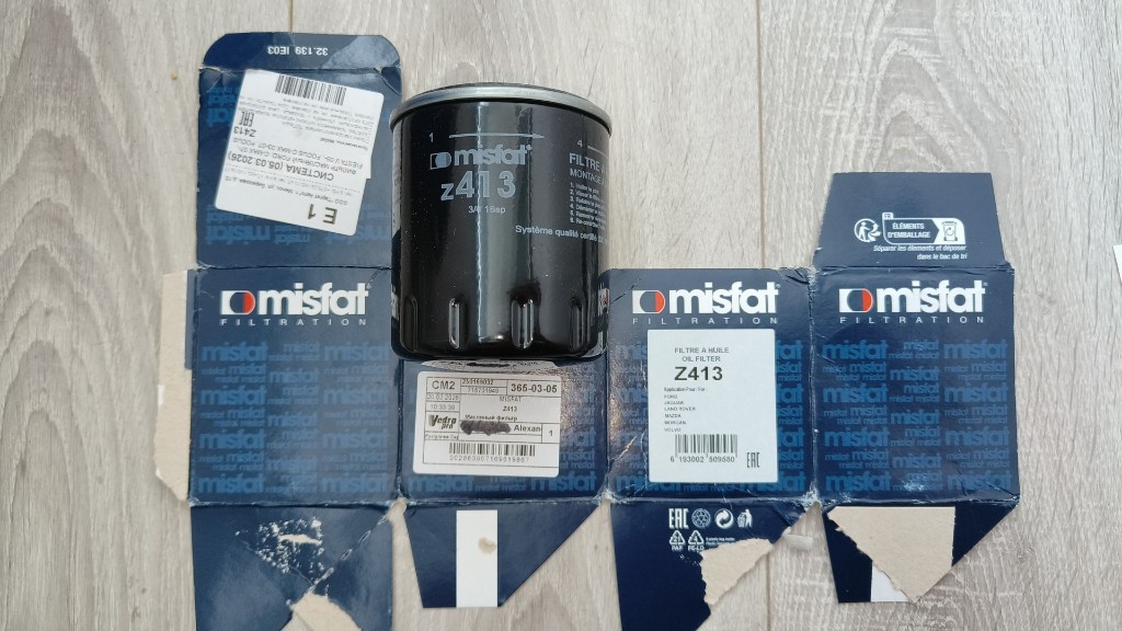

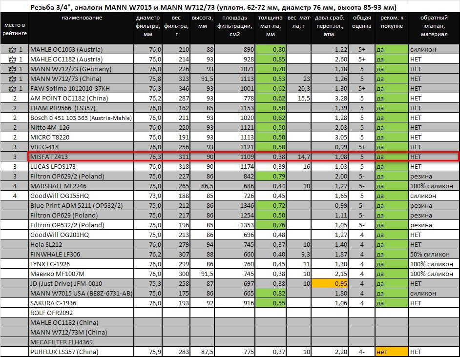

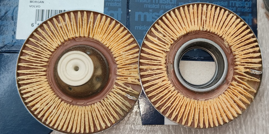

✅ Распил масляного фильтра MISFAT Z413
Цена 320 руб, куплен в ведро.про
Аналог MANN W712/73

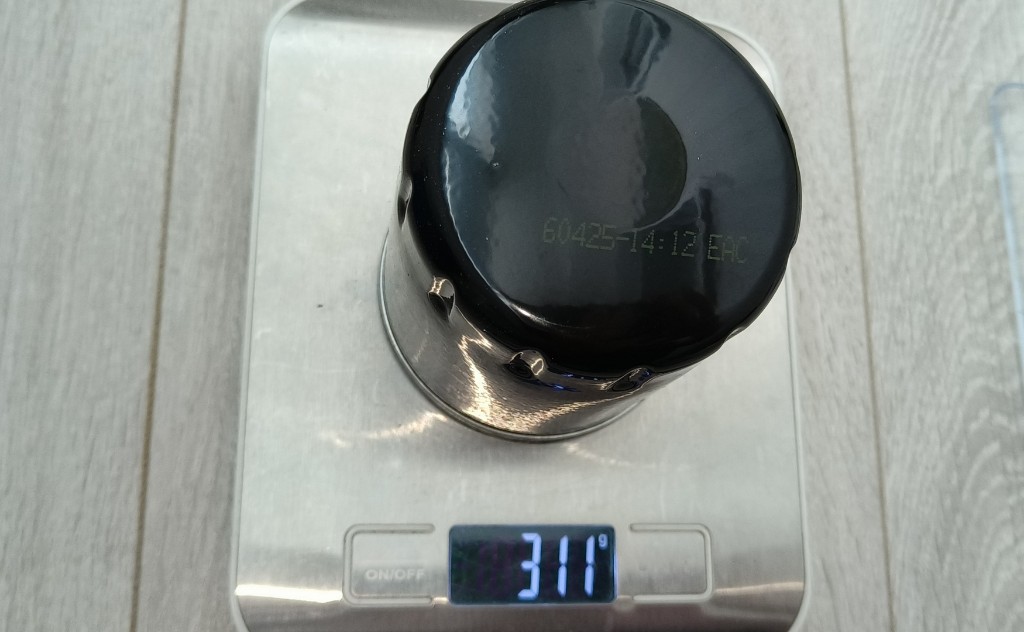

Вес 311 грамм
Диаметр 76,3 мм
Высота 90 мм
Уплотнение 62-71 мм
Резьба 3/4"
Усилие открытия перепускного клапана 1,9 кг, диаметр седла 1,5 см, давление срабатывания 1,08 атм

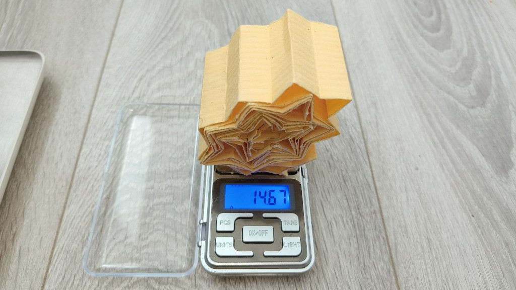

Площадь фильтрации 1109 см2, толщина бумаги 0,38 мм, вес 14,7 грамм
МАНН почему-то выдает аналог W7008, что конечно неправильно, т.к. у МАНН высота 75 мм и есть обратный клапан. Реальный аналог данного мисфат это W712/73

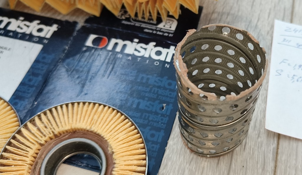

Резьба на фильтре отличная, торец без заусенцев

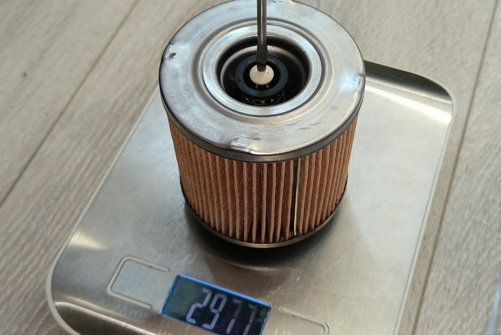

Обратный клапан не предусмотрен, есть уплотнение для герметизации грязной и чистых областей фильтра!
Перепускной клапан "гарпун" из пластика, давление срабатывания в норме и составляет 1,08 атм так же как в указанных выше МАНН
туба качественно сделанная, вопросов не вызывает
Бумага средней толщины 0,38 мм и на разрыв ведет себя нормально.
Является копией LUCAS LFOS173 который уже пилили и есть про него видео Масляные фильтры - LUCAS (Пост Gubkin #105580)
Немного странно, что бумага 0,38 мм, по таблице как видим почти все аналоги W712/73 имеют от 0,50 мм и выше
✅ Видео
➡️ https://rutube.ru/video/private/a79d209 ... 68e1cd4a5/
✅ ВидеоОбщая оценка 5
Была бы с плюсом, если б материал был 0,50 мм. А так немного фильтр недобирает по баллам
Другие аналоги Аналоги масляных фильтров MANN W712/73 и MANN W7015 (3/4", h=85-93мм, Ø = 76мм) на двигатели Ford/Mazda

Gubkin писал(а): ↑13 фев 2026, 11:09Другие
А где можно актуальную таблицу такую взять? Где будут все аналоги.
Масляные фильтры - Misfat
#26
KryukovR, на каждый аналог своя таблица ) один файл на один типоразмер ) в ХЛС доступно тем, кто скидывался на распил )
KryukovR
Сообщения: 11
Зарегистрирован: 28 дек 2025, 08:47
Откуда: Краснодар
Имя: Ростислав
Авто: Renault Docker 1.5dci
#27
Сообщение KryukovR »
Gubkin писал(а): ↑02 май 2026, 00:04 каждый аналог своя таблица
Ну я ж не такой глупый. Потому и ответил на сообщение про М20х1.5. Оплачивал анализ мисфата. А в само теме аналогов по этому размеру актуальной таблицы нет. Вот и спросил.
