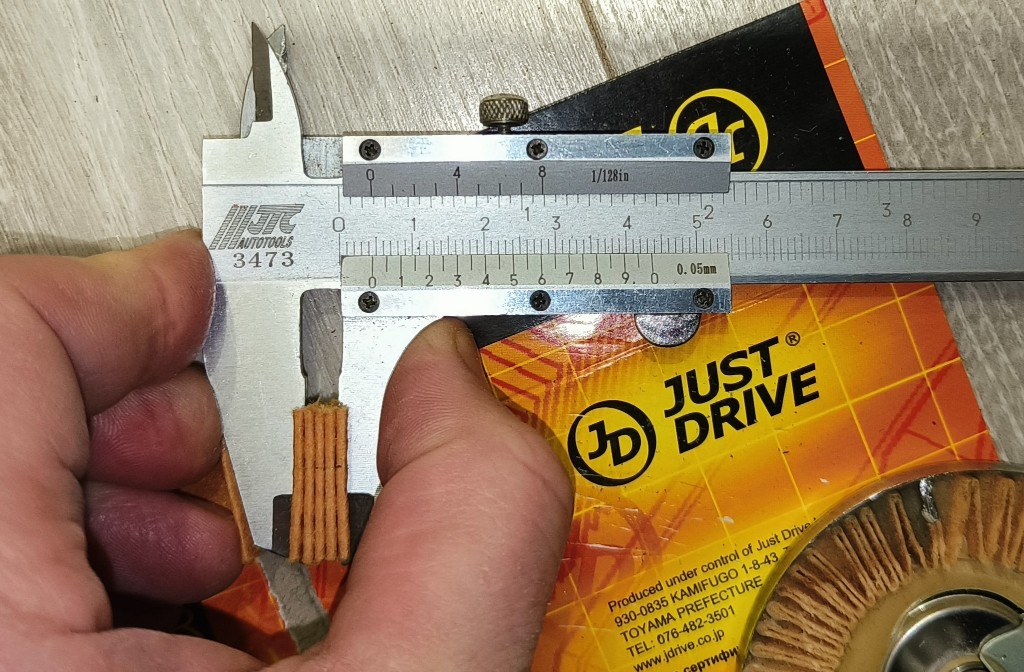

у 517 ты намерял бумагу 0,35
если образец остался, перемерь плиз
Масляные фильтры - JD (Just Drive)
погрешность штангенциркуля
у меня цена деления 0,1 мм
да и есть зависимость от силы сжатия губок

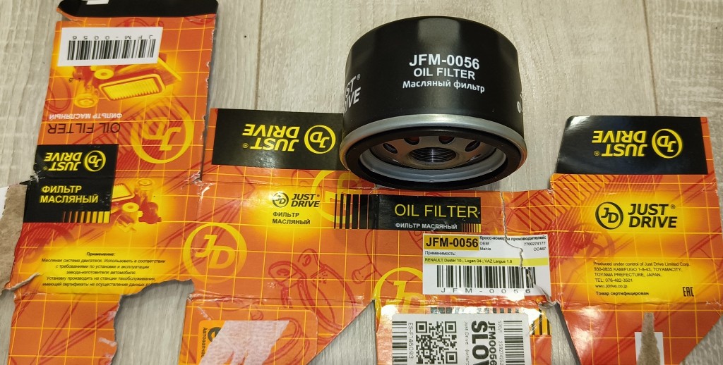

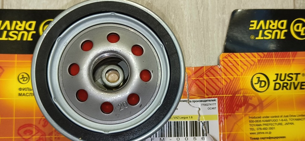

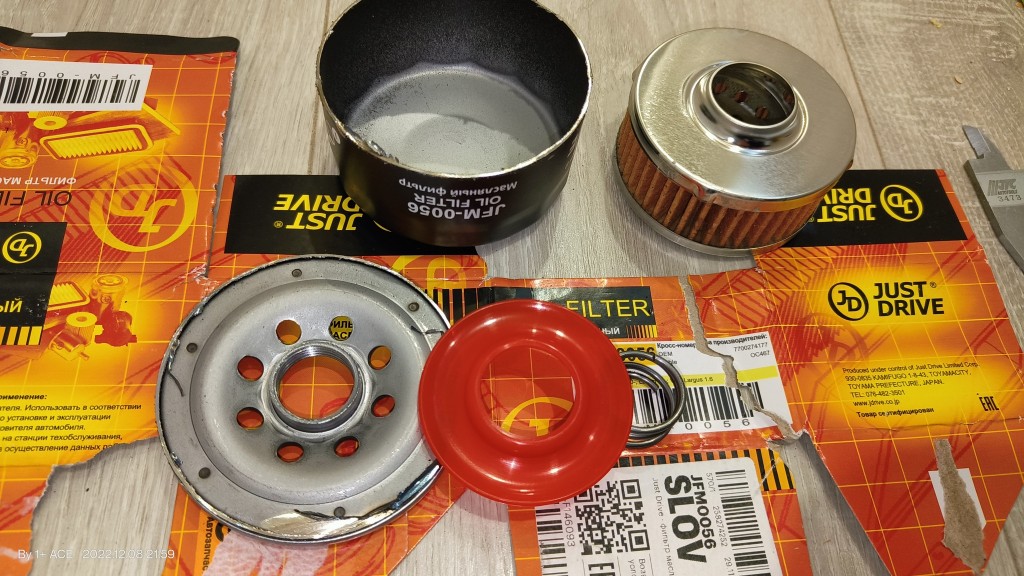

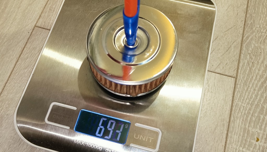

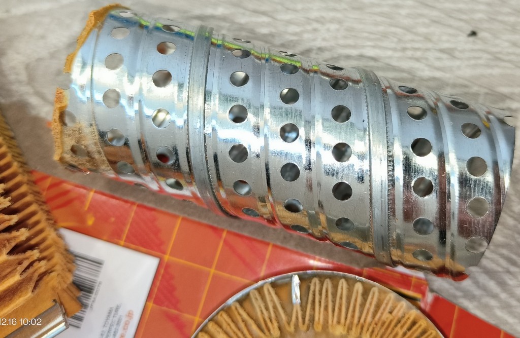

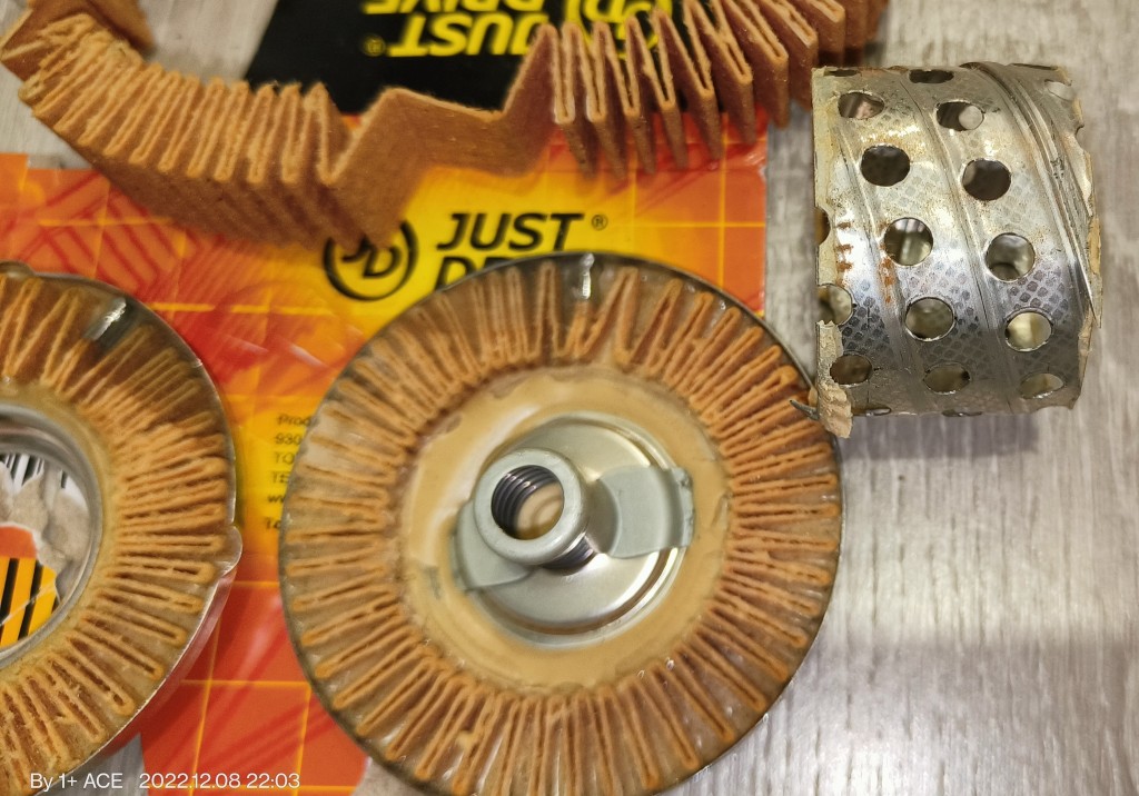

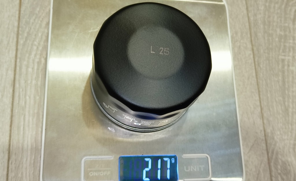

Распил масляного фильтра Just Drive JFM0056
Цена 291 руб
Фото в архиве без сжатия https://disk.yandex.ru/d/A34oT-6WAT_TbQ

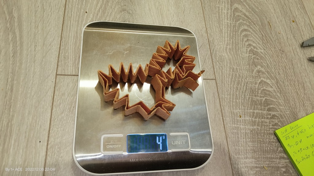

Диаметр фильтра 75,0 мм
Высота 51 мм
Резьба М20х1.5
Вес 217 грамм
Уплотнение 62-71 мм
Усилиие срабатывания перепускного клапана 0,6 кг, диаметр седла 1,0 см, давление срабатывания 0,76 атм
Площадь фильтрации 268 см2, толщина материала 0,43 мм, вес материала 4 г, плотность 0,347 г/см3
Резьба без заусенцев, есть мехобработка
Обратный клапан из силикона, поджат катушкой в закрытом состоянии
Перепускной клапан из пластика, давление срабатывания крайне низкое
Центральная туба хорошего качества, облоя нет
Герметик залит равномерно, избытка и непроклея нет
Материал бумаги обычный для масляных фильтров, площадь крайне низкая.
Общая оценка 3
Не рекомендован к покуке
"3" означает что фильтр не опасен для ДВС, что-то там фильтроваться возможно будет на горячем масле, но с таким перепускным клапаном это скорее заглушка в форме фильтра.

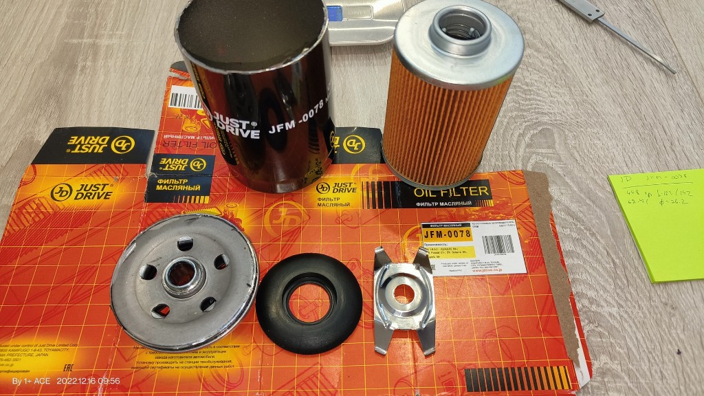

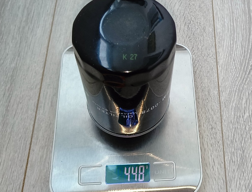

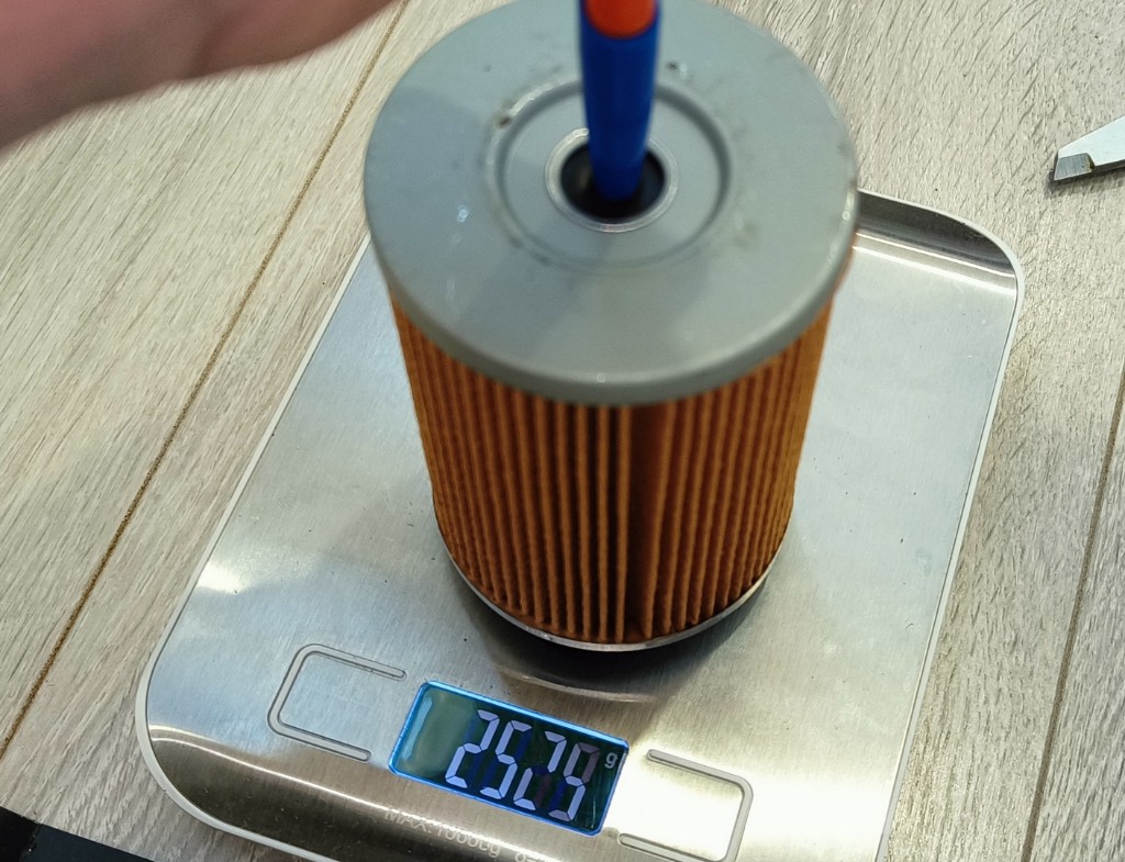

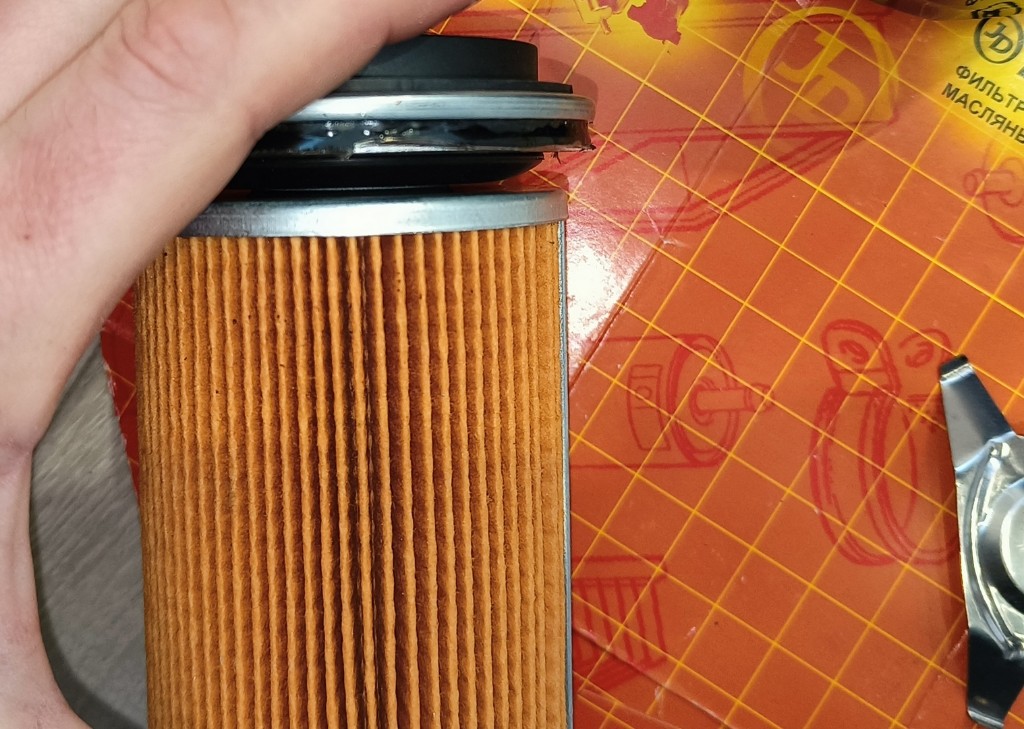

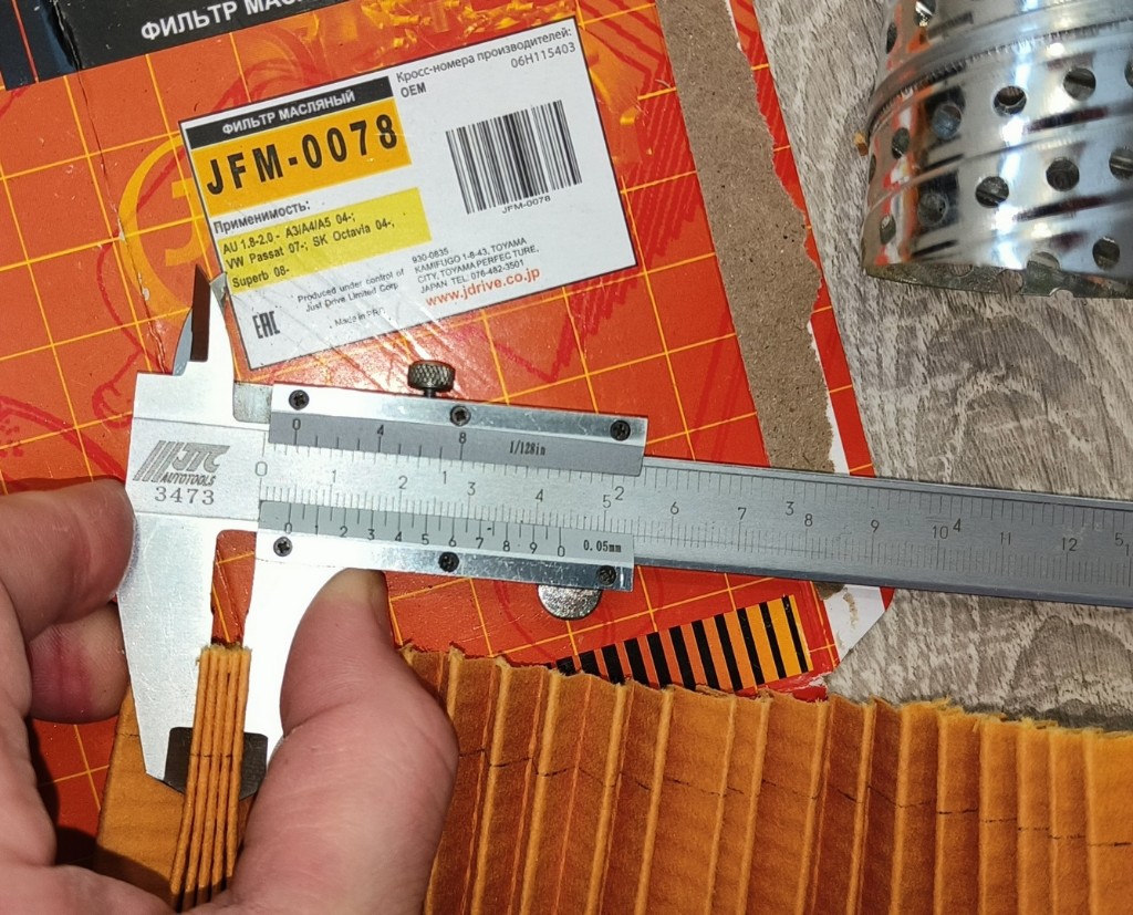

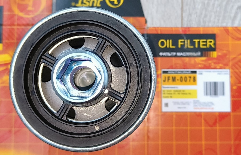

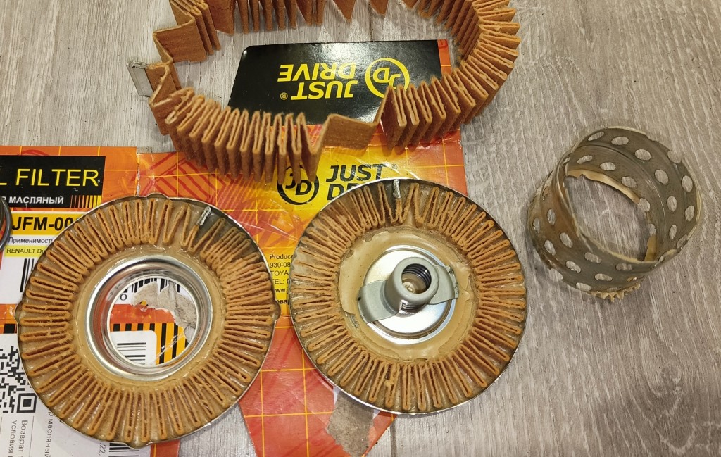

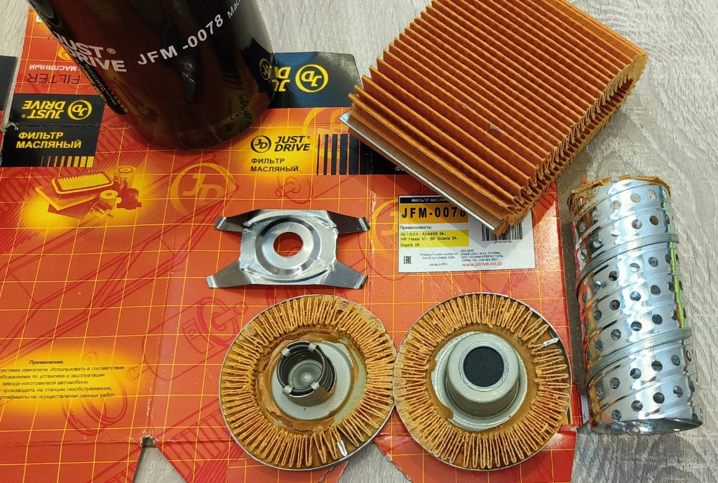

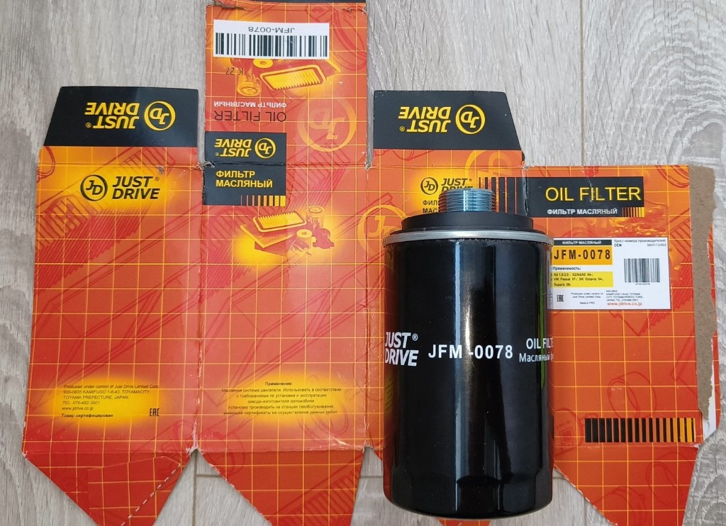

Распил масляного фильтра Just Drive JFM0078
Цена 599 руб
Фото в архиве без пережатия https://disk.yandex.ru/d/f0KRIJYRHcE-bg
Вес фильтра 448 грамм
Высота 122 мм (с втулкой 142 мм)
Уплотнение 62-71 мм
Диаметр фильтра 76,2 мм
Резьба 3/4" на M27х1.5
Усилие срабатывания перепускного клапана 2,5 кг, диаметр клапана 1,5 см, давление срабатывания 1,41 атм

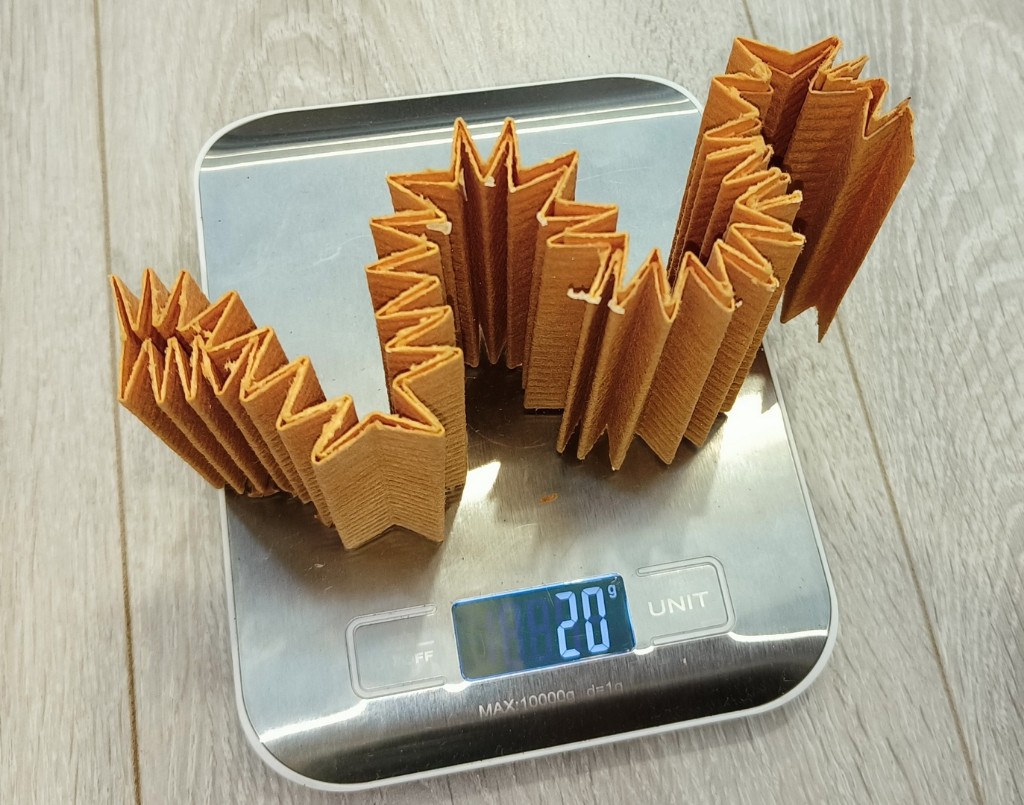

Площадь фильтрации 1340 см2, толщина материала 0,43 мм, вес бумаги 20 грамм, плотность 0,347 г/см3

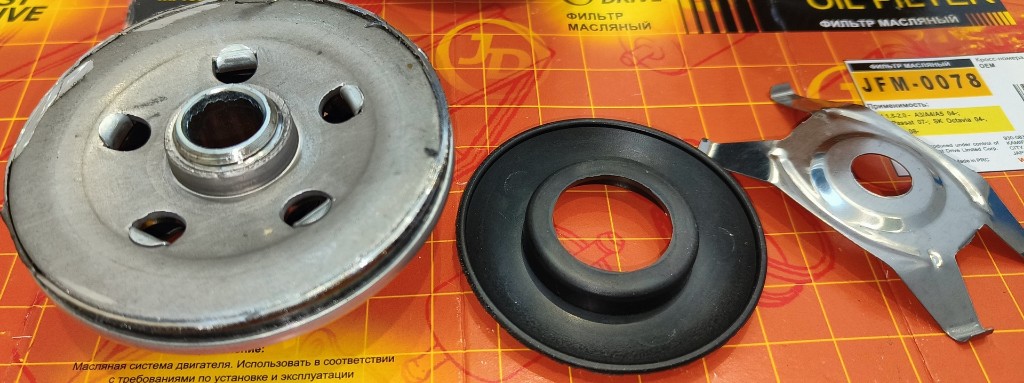

Резьба на фильтре имеет мехобработку, заусенцы срезаны
Обратный основной клапан из немного дубеющей на морозе резины. Назовем это 50% силикон.
Поджат катушкой в закрытом состоянии
Есть достаточное пространство для открытия обратного клапана.
Давление перепуска 1,41 атм, что как бы ниже образцового давления 2,5 атм в МАННе 719/45 (хотя есть такой же размер манн без втулки для Фордов и там 1,0 атм настроено)
Перепускной клапан сделан хорошо, материала резина. Поджат пружиной через стальную шайбу.
Обратный клапан в центре сделан так же из резины. Хорошо и легко работает, без заеданий.
К центральной тубе вопросов нет, все отлично.

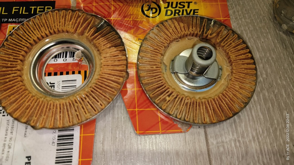

Герметик нанесен не очень равномерно, есть излишки по внешнему радиусу. Непроклея нет, но слой внутри тоньше чем хотелось бы для идеала.
Бумага стандартная, есть плессировка, хорошая прочность.
Фильтр по всем показателям очень похож на PingYuan JLX-459H Масляные фильтры PingYuan (Пост Gubkin #102173)
- та же площадь фильтрации
- тот же вес бумаги
- та же толщина бумаги
- герметик залит так же тонко на внутреннем радиусе
Общая оценка 5-
Рекомендован к покупке
в порядке качества я бы сказал что фильтр похуже чем:
MARSHALL ML1181
Но получше, чем:
PingYuan JLX-459H
BIG FILTER GB1107
Totachi TC-1020
смотрите таблицу с рейтингом данного типоразмера Аналоги масляных фильтров MANN W719/45 (с втулкой 3/4" на M27х1.5, h=143мм, Ø = 76 мм)
