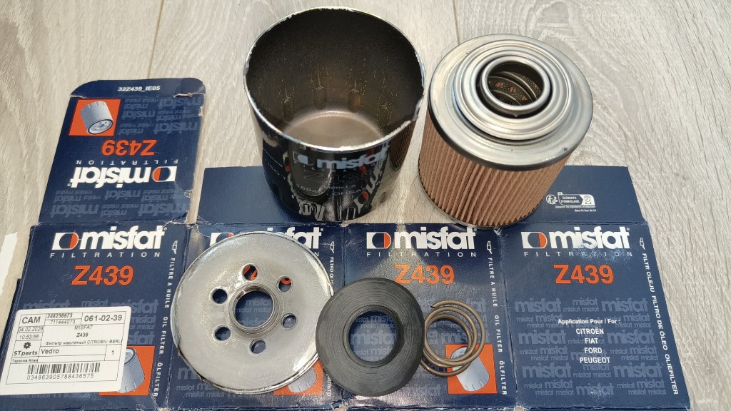

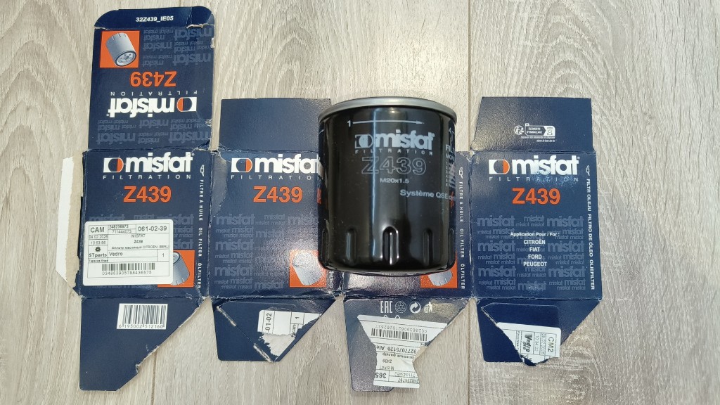

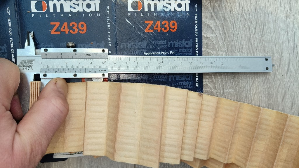

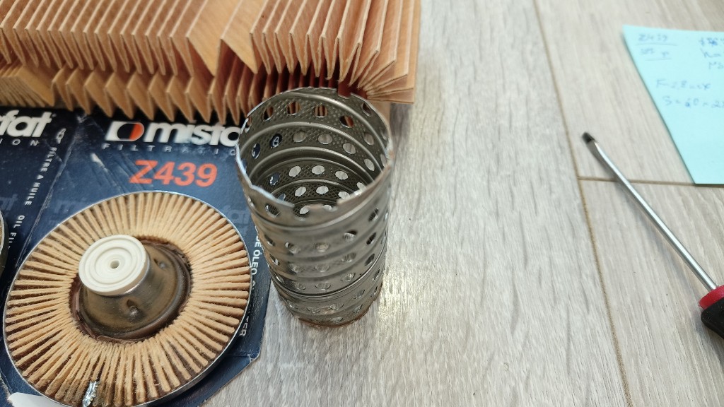

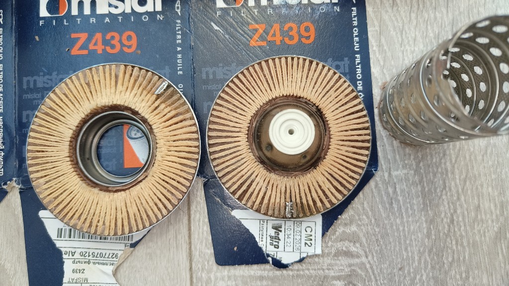

✅ Распил масляного фильтра MISFAT Z439 (Tunisia)
Цена 330 руб, куплен в https://vedro.pro/search/MISFAT/Z439
Аналог MANN W7053, W7058, W7063, W712/82, W713/16

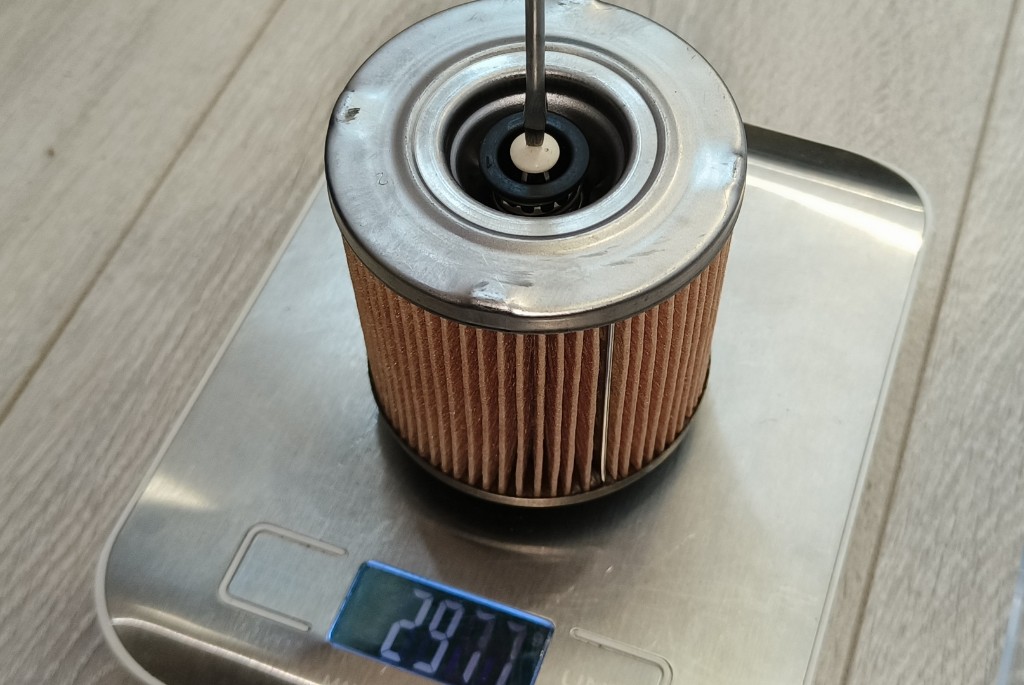

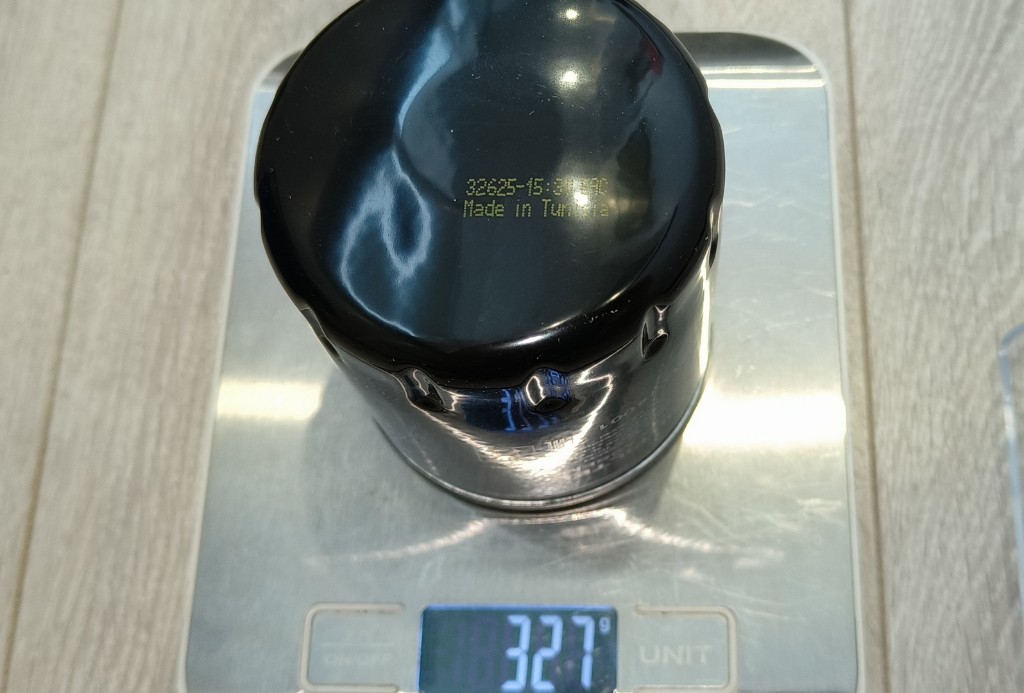

Вес 327 грамм
Диаметр 76,6 мм
Высота 91 мм
Уплотнение 62-71 мм
Резьба М20х1.5
Усилие открытия перепускного клапана 2,8 кг, диаметр седла 1,5 см, давление срабатывания 1,58 атм

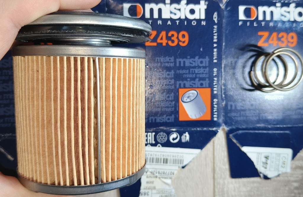

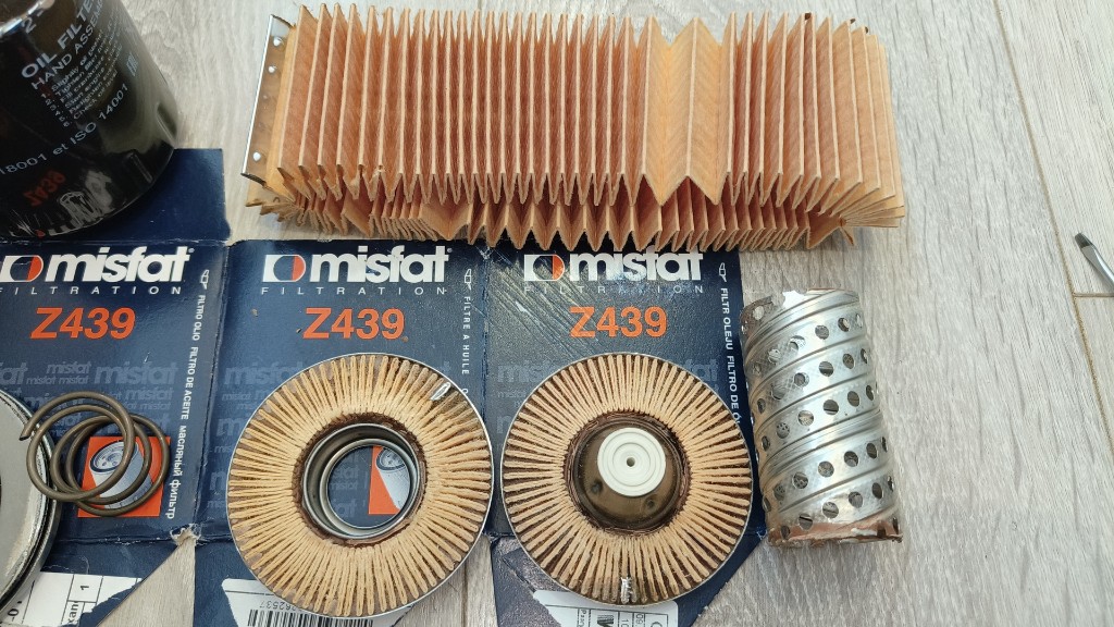

Площадь фильтрации 1488 см2, толщина бумаги 0,40 мм, вес бумаги 21,0 г
Резьба идеальная
Обратный клапан конструкции "грибок". На воздух 100% герметичен, даже на видео снял как это выглядит )
Перепускной клапан конструкции "гарпун", давление срабатывания в 1,58 атм отличное!
Туба сделана диаметром 35,0 мм по наружнему, т.е. такая же как в фильтрах с диаметром корпуса 65 мм, сделано для того чтоб уместить как можно больше бумаги.
Заливка герметиком прекрасная, равномерный слой средней толщины.
Бумага обычная средней толщины в 0,40 мм на разрыв много синтетических волокон.
Фильтр является клоном таких изделий как:
Kolbenschmidt 50 014 116 (Меса)
LUCAS LFOS101
LUCAS LFOS126
LUCAS LFOS175
Eurorepar E149134
✅ Видео
https://rutube.ru/video/private/6f004fa ... b7da01c14/

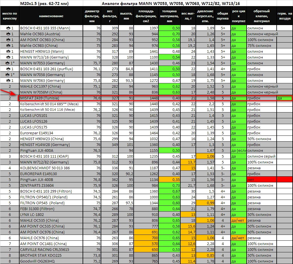

Общая оценка 5
Все в фильтре идеально, возможно для 5+ нужна бумага от 0,50 мм толщиной
Смело можно рекомендовать такой фильтр, а за 330 руб так вообще супер-выбор! Никаких подделок на такой редкий экземпляр - тоже огромный плюс.
Другие аналоги Аналоги масляных фильтров MANN W7053, W7058, W712/8, W712/82, W713/16, W716/1 (М20х1.5, h=89 мм, Ø = 76 мм)
