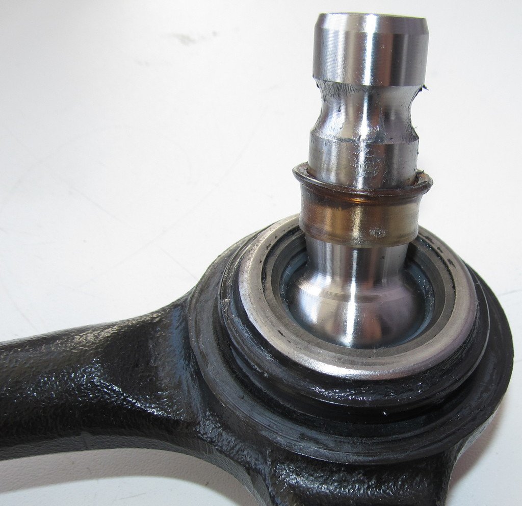

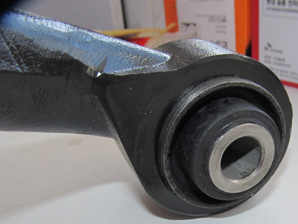

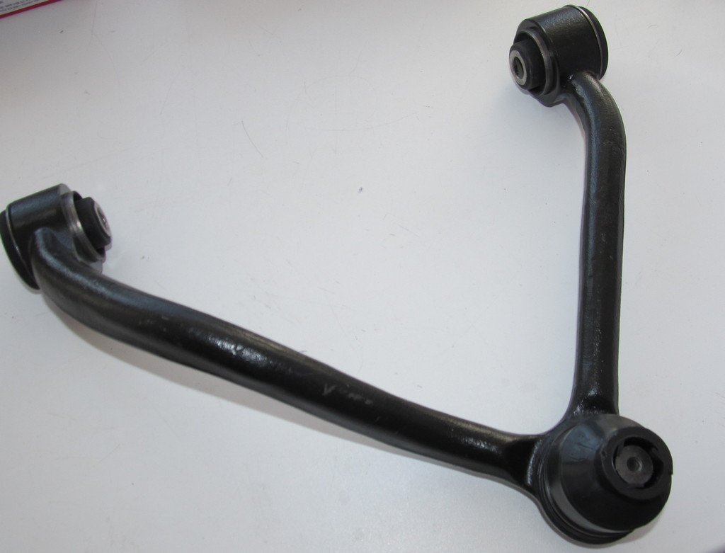

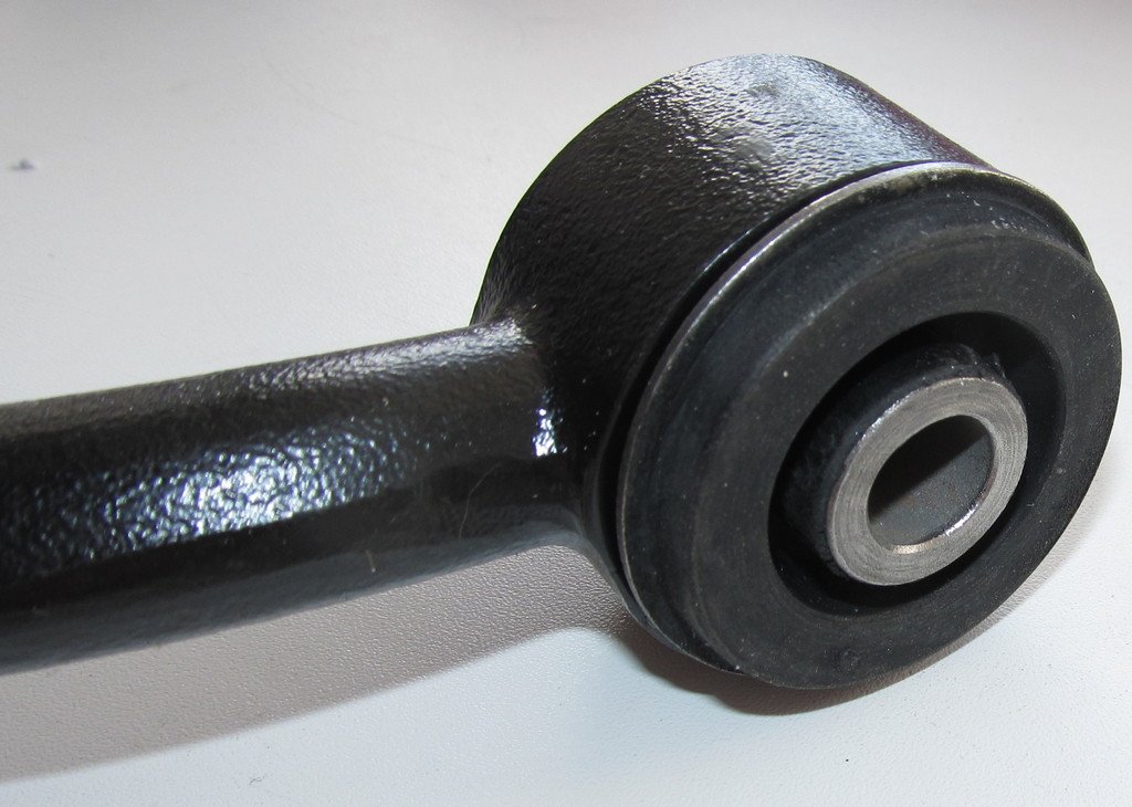

Applus 16215AP, рычаг подвески kia sorento BL, правый верхний
емекс, поставщик QLNZ, 1930 руб
качество понравилось, надеюсь прослужит дольше CTR

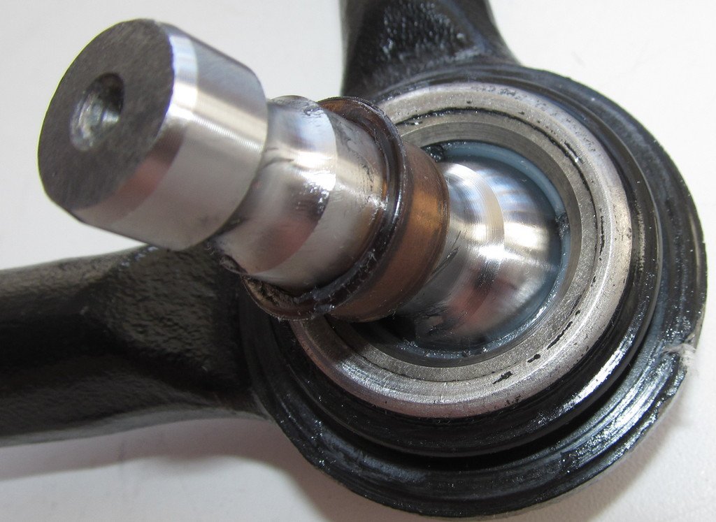

пыльник шаровой защищён пластиковым колпаком
под пыльником шаровой оказалась ещё какая-то защитная силиконовая втулка, первый раз такое вижу

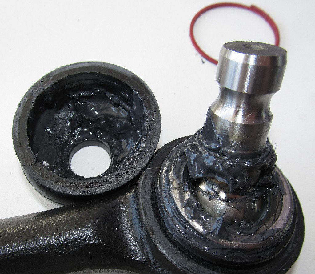

смазки не пожалели
шар обработан на 4+, небольшие риски от мехобработки всё таки заметны, не такая полировка как на стойках стабилизатора Doohap
