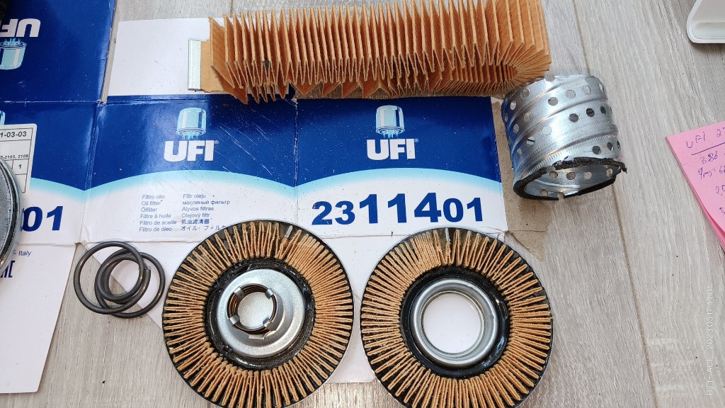

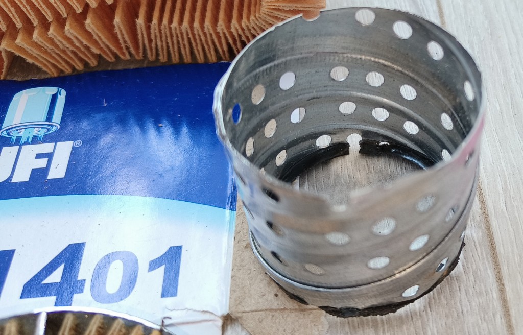

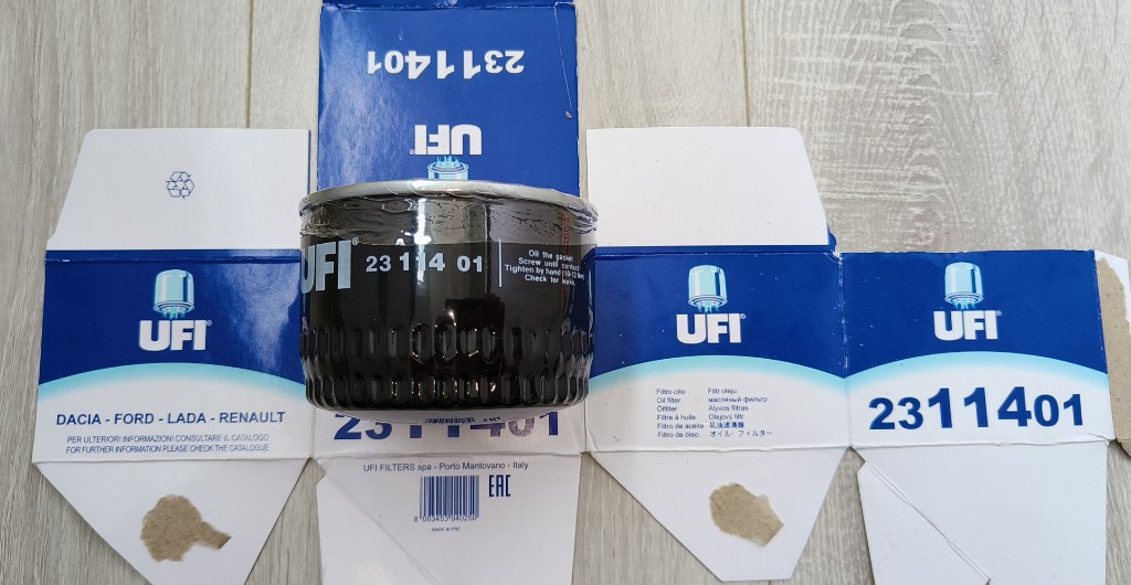

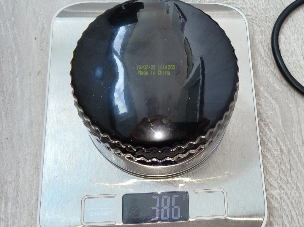

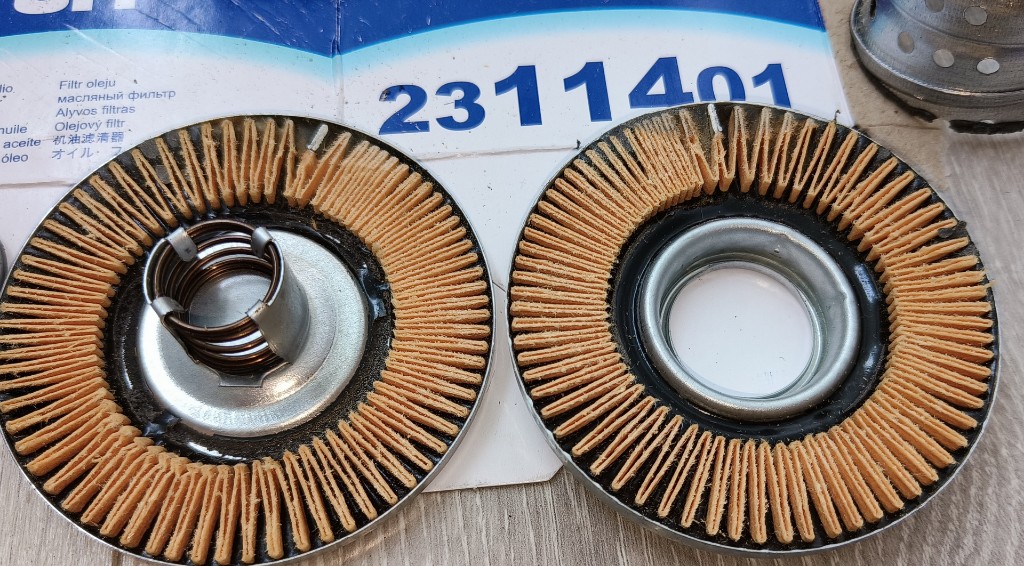

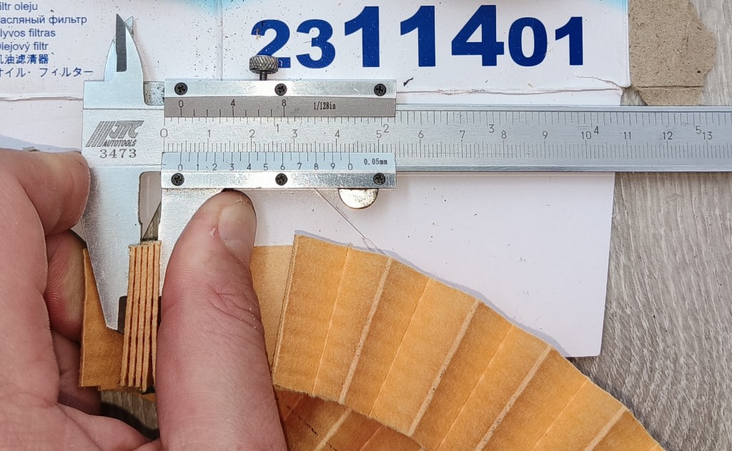

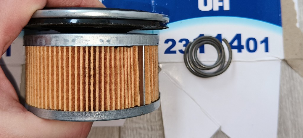

Масляные фильтры UFI
UFI 2311401 c пробегом 2 768 км.
Sentinel, Это Мекафильтр сделал для них, 100%
- Sentinel
- Сообщения: 196
- Зарегистрирован: 01 июл 2015, 18:16
- Откуда: Украина,Черкассы
- Имя: Виталий
- Авто: Ваз 2108
- Масло: Wolf GuardTech B4 10w-40
Gubkin, вполне может быть)

Распил масляного фильтра UFI 23.114.01
Цена 236 руб
Применимость - ВАЗ
Фото без пережатия https://disk.yandex.ru/d/tw9hX0O-t8wPdw
Вес 386 грамм
Диаметр 93,2 мм
Высота 70 мм
Уплотнение 62-71 мм

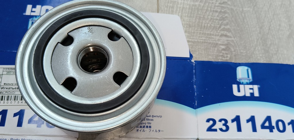

Резьба 3/4"
Усилие открытия перепускного клапана 2,0 кг, диаметр седла 1,25 см, давление срабатывания 1,63 атм

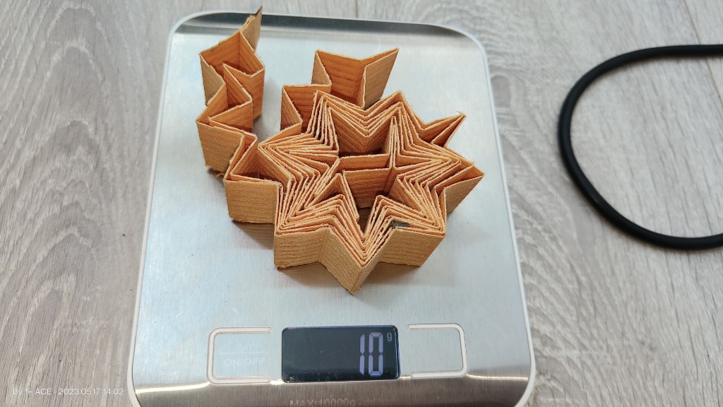

Площадь фильтрации 772 см2, толщина бумаги 0,37 мм, вес бумаги 10 грамм, плотность 0,350 г/см3
Резьба на фильтре сделана отлично. Профиль чистый, торец без заусенцев.
Обратный клапан из 50% силикона так скажем, в -20С практически не дубеет.
Поджат катушкой в закрытом состоянии, немного елозит туда сюда. Почитайте описание к ALCO SP-806 все 1-в-1.
Есть достаточное пространство для открытия клапана.
Перепускной клапан из резины, поджат пружиной через шайбу. Давление срабатывания отличное с запасом. Узел сделан хорошо, все понравилось.
Заливка герметиком отлично. Герметик эластичный, прочный.
Частота укладки штор и глубина так же отличные.
Туба обычная средняя, без опасных элементов.
Бумага типичная качестенная тактильно. Чуть тоньше чем средняя толщина по больнице.
В общем в фильтре все сделано отлично, хотелось бы только чуточку толще материал, желательно от 0,45 мм и выше.
Общая оценка 4+
Рекомендован к покупке.
