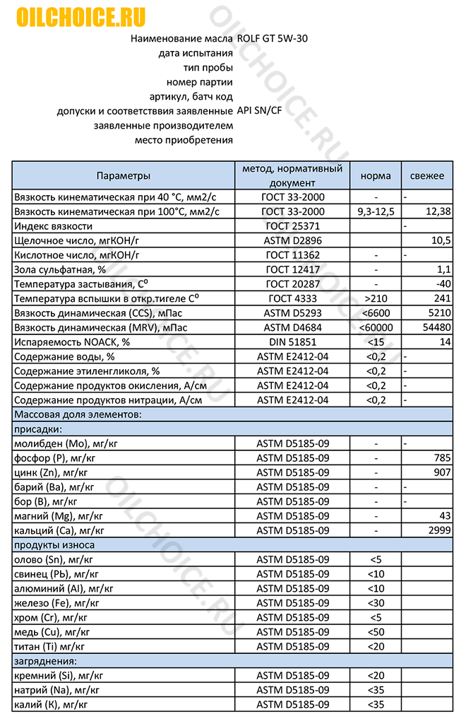

Для удобства восприятия в бланке форума
Комментарии:
1) Масло заявлено как ACEA C3 и 229.51 http://rolfoil.ru/laden/Files/gt5w30.pdf
На деле это полнозольник с зольность 1,1% (должно быть не выше 0,8%)
2) Испаряемость НОАК до уровня 229.5[x] явно не дотягивает. Должно быть не выше 10%
ROLF GT 5W-30 SN/CF свежее [ROLF]
Густое, почти "сороковка". Высокая Т вспышки. Мичанг?
