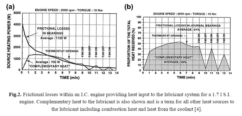

Но , опять же, на том же bitoge один товарисч приводит график теплонагруженности узлов при холостом прогреве и при нагрузке под 2000 оборотов. Получается , более эффективный прогрев таки при плавном движении, но и износ в подшипниках КВ потенциально выше. А вот действительно ли есть тот износ? У меня стоит дополнительный БК (ultragage 2) , я грею пока не покажет нормальную стехиометрию и (или) температура ОЖ доходит выше 30 градусов. Потом, начинаю движение , при 2-2.5 тыс оборотов. Движок мой "старого " типа , с гильзами.
