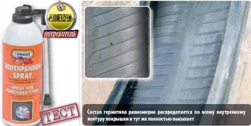

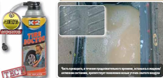

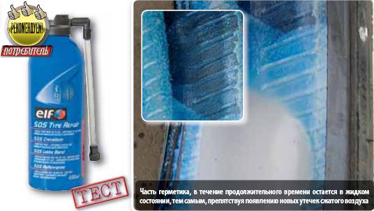

Лидеры под данным теста Автодела http://www.autodela.ru/main/top/test/chemtyres
CRC FIX TYRE", 500 мл
код для заказа 105401161258
https://www.emex.ru/f?detailNum=105401161258&packet=-1
http://www.autodoc.ru/Web/price/art/105 ... n&access=1
PINGO REIFENPANNEN-SPRAY
Код (артикул) "00413-0"
http://www.exist.ru/price.aspx?pid=5E609DFD&sr=-4

ELF S.O.S. TYRE REPAIR
К2 TIRE DOCTOR
