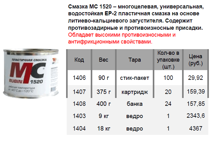

MC-1520 (RUBIN) EP2 http://smazka.ru/production/plastichnye ... c-rubinep2

MC-1520 (RUBIN) EP2, артикул/в каталогах не нашёл

Для мест где сильное вымывание нужны кальциевые смазки. Они самые стойкие. Или Литиево-кальциевые, как MC-1520 (RUBIN) EP2Xorius писал(а): шлицевые соединения "вымываются" быстрее - смазки с "молибденом" выглядят интереснее
Молибден нужен там, где подшипники трения, а не качения. Где низкие скорости и высокие давления.
Частицы дисульфида молибдена образуют комочки в смазке и могут стопорить ролики. Об этом написано в презентации Шеврона
я вижу надпись о применимости в крестовине между строкXorius писал(а): Почему эта? Шеврон рекомендует её для высокоскоростных подшипников и высоких температур
Xorius писал(а): MC-1520 (RUBIN) EP2, артикул/в каталогах не нашёл
Да, я её колесные роликовые мажу. Крестовины тоже считаются роликовыми подшипниками у меня...Xorius писал(а): CHEVRON Starplex EP2 - крестовины можно ей прошприцевать, как думаете?

Но их же не только найти в каталоге производителя нужно (по нескольким известным мне каталогам производителей я могу и сам полазить) - главное сопоставить. А сопоставить их проще там где есть единые методики/классификации, т.е. по ASTM D2596/ASTM D3336 - вот с этим мне (как интересующемуся от случая к случаю) гораздо сложнее. Поэтому и обращаюсь за помощью к Вам.
- спасибо! Жаль по артикулу 1407 в наличии ничего нет. http://www.exist.ru/price.aspx?pid=EF40C4EF&sr=-4Gubkin писал(а): MC-1520 (RUBIN) EP2
