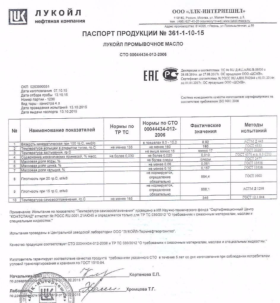

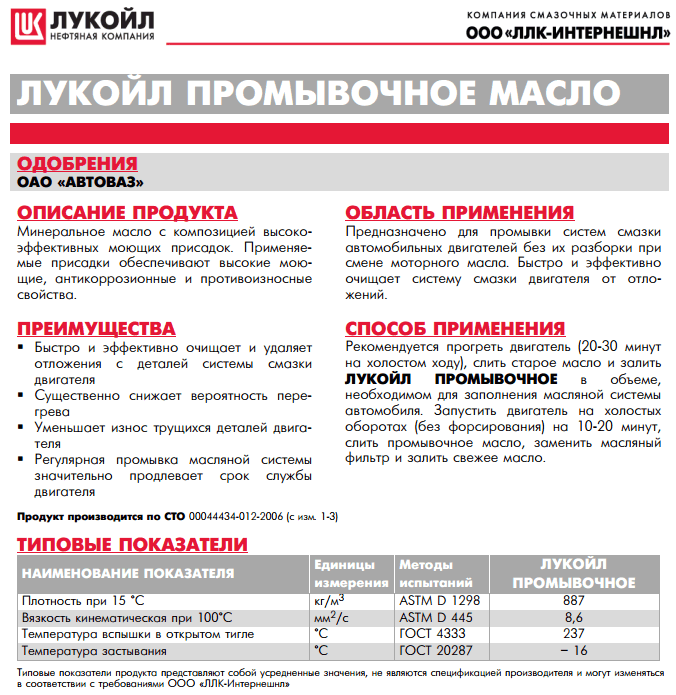

Лукойл промывочное
Оф.страница продукта http://lukoil-masla.ru/products/commerc ... ils/00006/
Паспорт партии
Код (артикул) для заказа
4 л - 19465
20 л - 135656

в какой двигатель? у него и так вязкость 20-ки, а ты его ещё растворителями собрался разбавлять

8.5 писал(а): а зачем мне на холостом ходу даже 14 ? там и 4 хватит за глаза,5 минут то!
20 минут дадут более длительную циркуляцию (смоет побольше дерьма) и более высокую температуру (сольется больше) - так что все логично
Для Волги у которой родная вязкость SAE20 наверное имеет смысл развести соляркой, а вот современный дизель лить такой коктейль по моему мнению опасно для КШМ..
