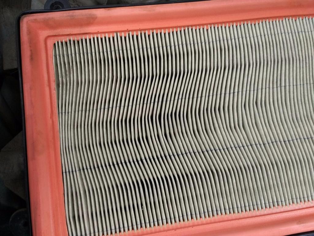

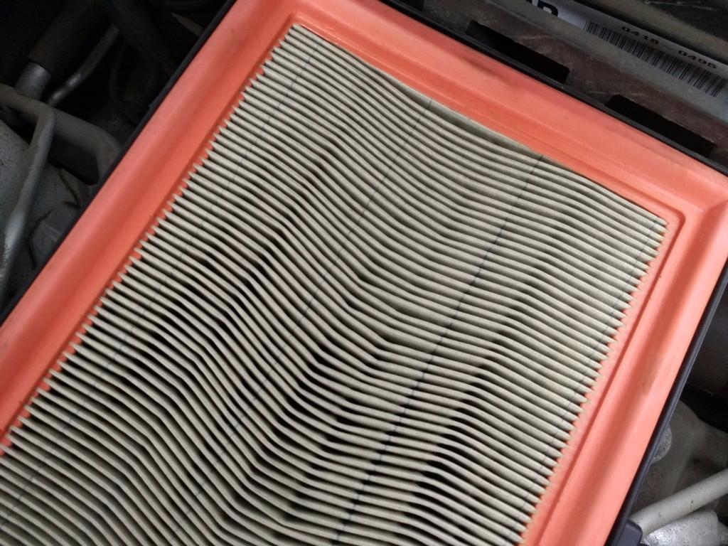

FORTECH FA188 с которого началась эта тема, спустя год, 10000км и 700-800м.ч.
В корпусе фильтра. Фильтр пару раз вынимали механики в грязных перчатках, продували при замене масла.

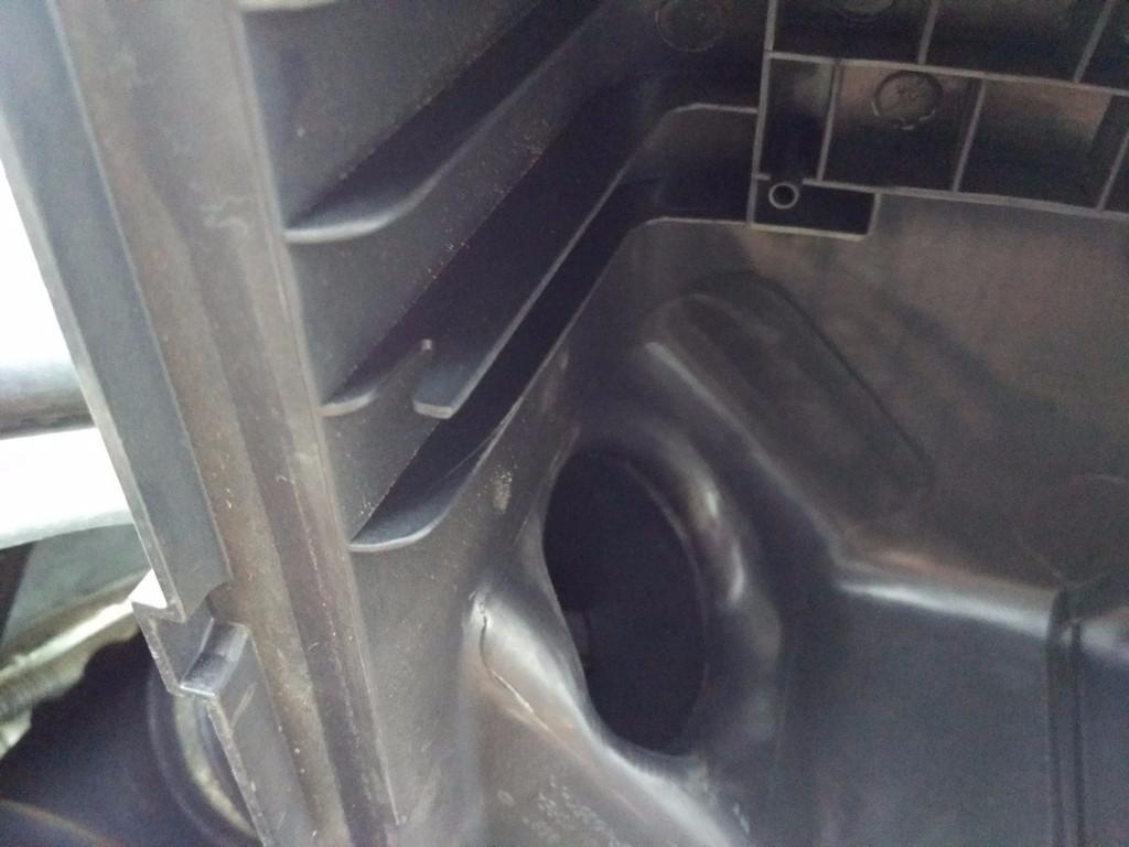

Корпус фильтра, чистая сторона.

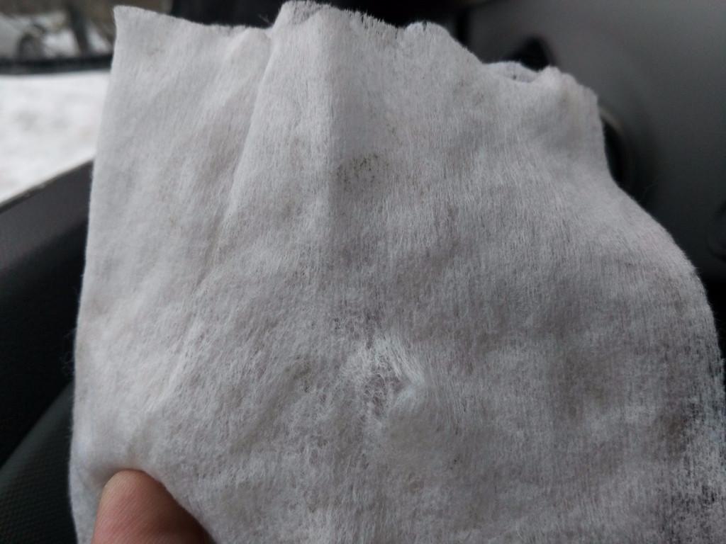

Вроде как нормально, явных следов пыли нет. Взял влажную салфетку и вытер весь корпус изнутри.
Пыли не много, но она есть.

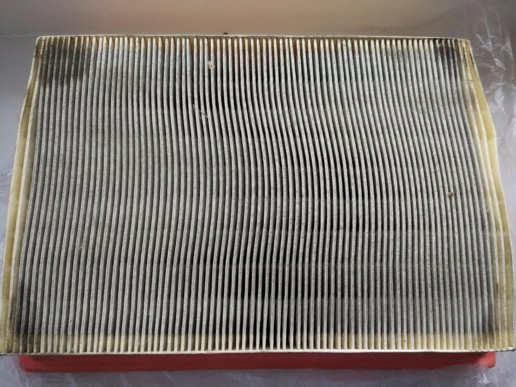

Еще фото снятого фильтра. На углах как-то много грязи.
А на ТО весной все было красиво, думаю, если бы заменил фильтр на половинном интервале, все выглядело бы гораздо лучше.
Для сравнения фото оригинала после года использования.
В принципе, оригинал такой же грязный с выходной стороны, что и фортек, но складки ровные.

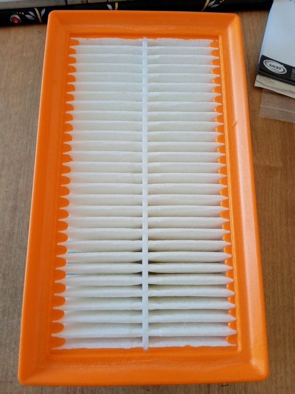

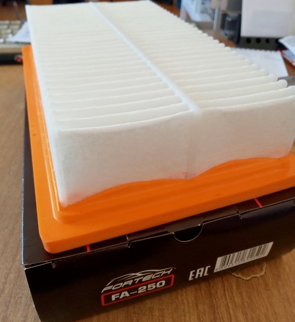

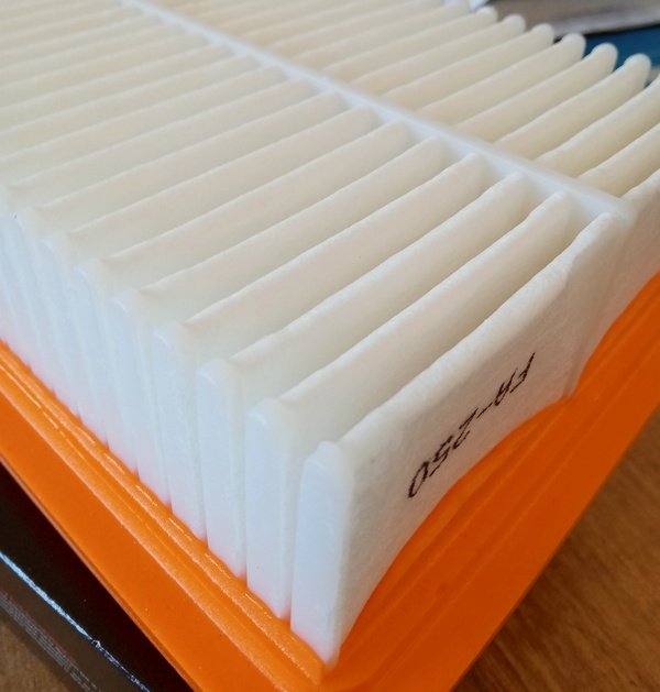

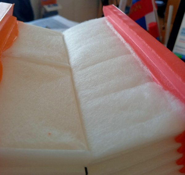

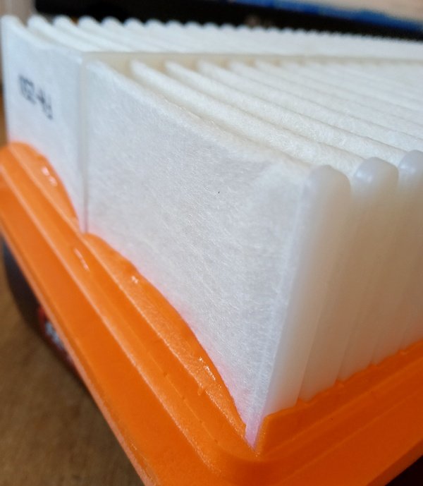

FA-250 заменитель оригинала 28113-H8100 MAHLE на КИА/Хюндай 1,4 G4LC
Упакован в простой "продуктовый" пакетик, качество коробки - дешевое...
Количество ребер = оригиналу, 30. Материал практически без ворса, не пушистый. Не знай, как у него фильтрующая способность, но по виду напоминает бумагу салонного... :)
В остальном, нормально. В короб сел хорошо. Силикон мягкий. Ребра скреплены пластиковой перегородкой и на торцах пластиковые заглушки... или как их назвать...)
Цена - 260р. ...По мне, так лучше NAC из - Воздушные фильтры NAC (Пост гвардии майор #97138)
