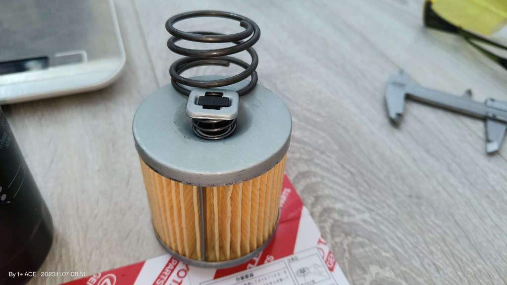

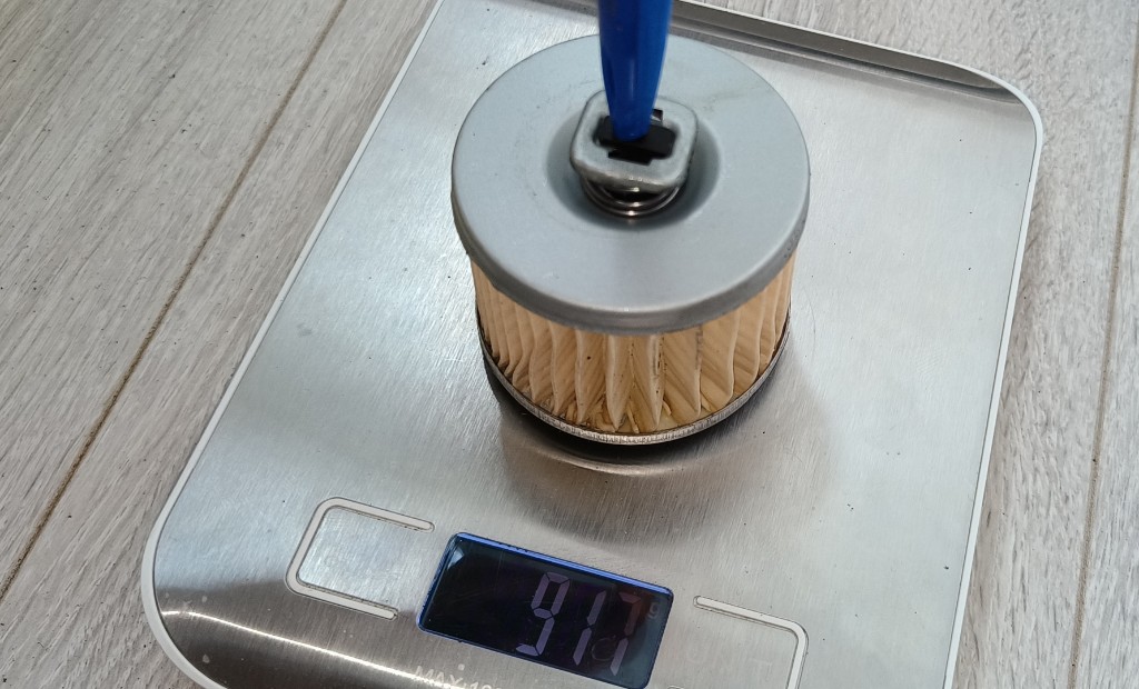

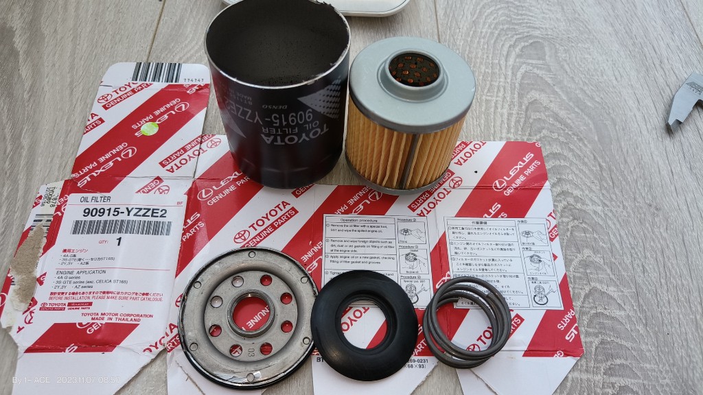

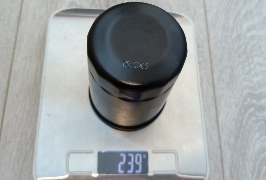

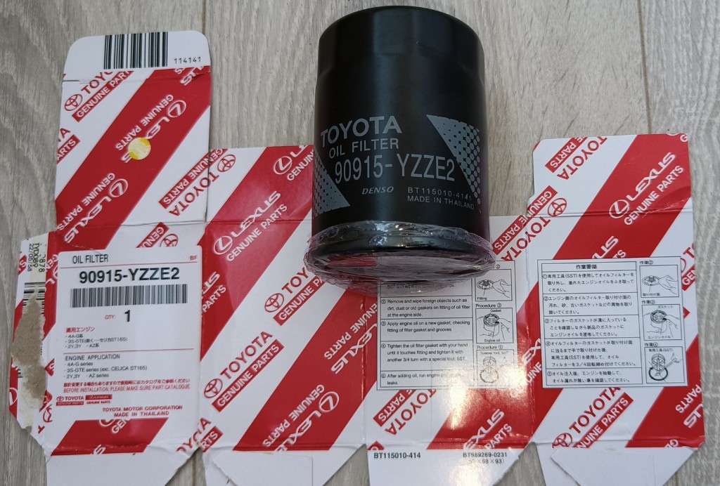

Распил масляного фильтра Toyota 90915-YZZE2 Thailand (подделка)
Цена 288 руб
Покупался тут https://www.ozon.ru/product/filtr-masly ... 150614075/
Типоразмер МАНН W610/9 (высота 90 мм)
Вес фильтра 239 грамм
Диаметр 65,0 мм
Высота 91,5 мм
Уплотнение 56-61 мм
Резьба 3/4"
Усилие открытия перепускного клапана 0,75 кг, диаметр седла 1,4 см, давление срабатывания 0,49 атм

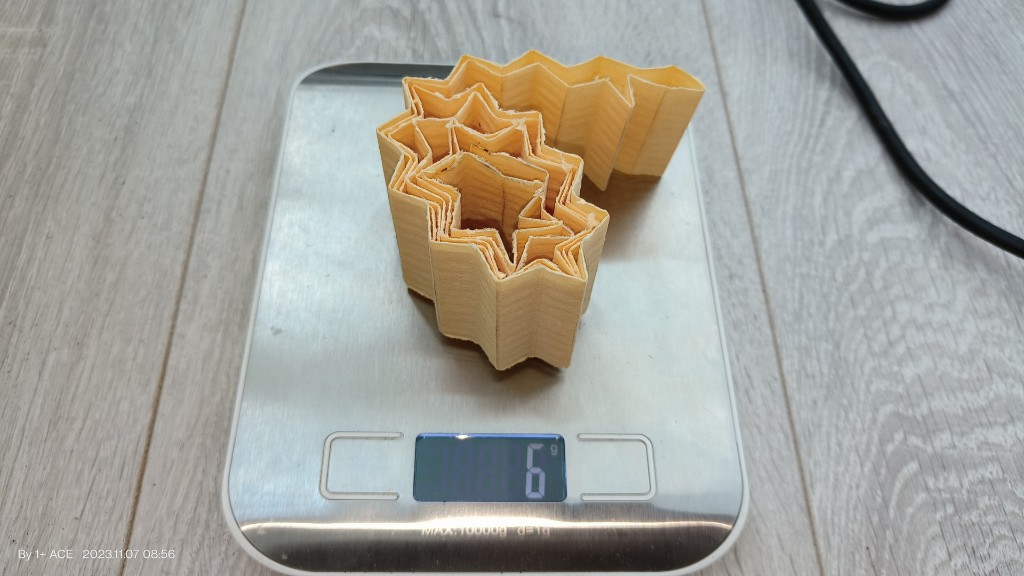

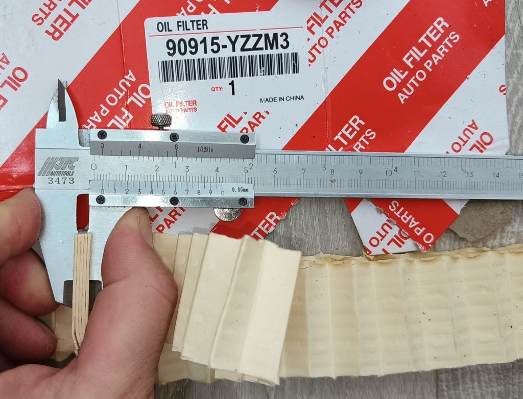

Площадь фильтрации 589 см2, толщина материала 0,28 мм, вес бумаги 6 грамм, плотность 0,364 г/см3
Что сразу не понравилось при визуальном осмотре фильтра
- обратный клапан с рисками как от резца, покажу в видео
- тонкий слой полупрозрачного стеклянного герметика

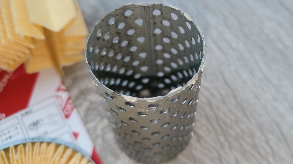

- грязновато-матовая центральная туба

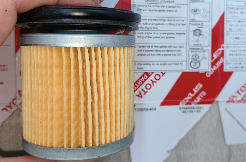

- неравномерные складки бумаги видные через перфорацию тубы
- зазор между бумагой и тубой
- бумага какая-то белесая, видно что темно-желтая от пропитки
Резьба обработана нормально, профиль чистый, торец имеет шлифовку
Обратный клапан из недубеющей в морозы резины, пусть будет обзываться 50% силикон
Немного поджат в закрытом состоянии, преднатяг порядка 1 мм
Пружина катушки неимеверно здоровая... редко такое встречается
Перепускной клапан из пластика, конструкция с фиксатором на 90 градусов. Встречал такое в фильтрах Линкс по-моему. В Майлз/Манбо/Хайтинг похожая конструкция, но там гарпун чуть другой.
Давления срабатывания провально-низкое, всего 0,49 атм.
Фильтр РЕШЕТО.

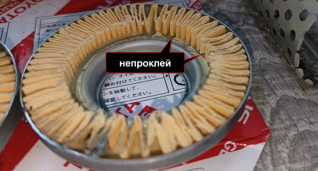

Заливка герметиков плохая, очень тонкий слой и есть непроклей. Покажу в видео подробнее.
Центральная туба обычная, закос под ВИК/НИТТО
Внутри какие-то темные пятна
Бумага тактильно очень дешевая, слабая плессировака, тонкая всего 0,28 мм и крайне маленький вес бумаги в 6 грамм это просто провал для такого размера фильтра.
У того же LYNX LC-123 например вес бумаги 13 грамм Масляные фильтры LYNX (Пост Gubkin #106102)
Это чтоб потом не говорили, что я ничего не понимаю, это такой оригинал из Таиланда.
Кстати в ЛИНКС и такая же пружина катушки мощная и такой же конструкции перепускной клапан.
Общая оценка 2
ПОДДЕЛКА, но сделанная не кустарно как в видео с Индии, а просто заказана на крайне дешевом производстве.
Другие аналоги в подборке Аналоги масляных фильтров MANN W68/3 до W610/9 (3/4", h=75-90 мм, Ø = 66 мм). Аналоги C-110/113
Спасибо GReY за спонсорство!

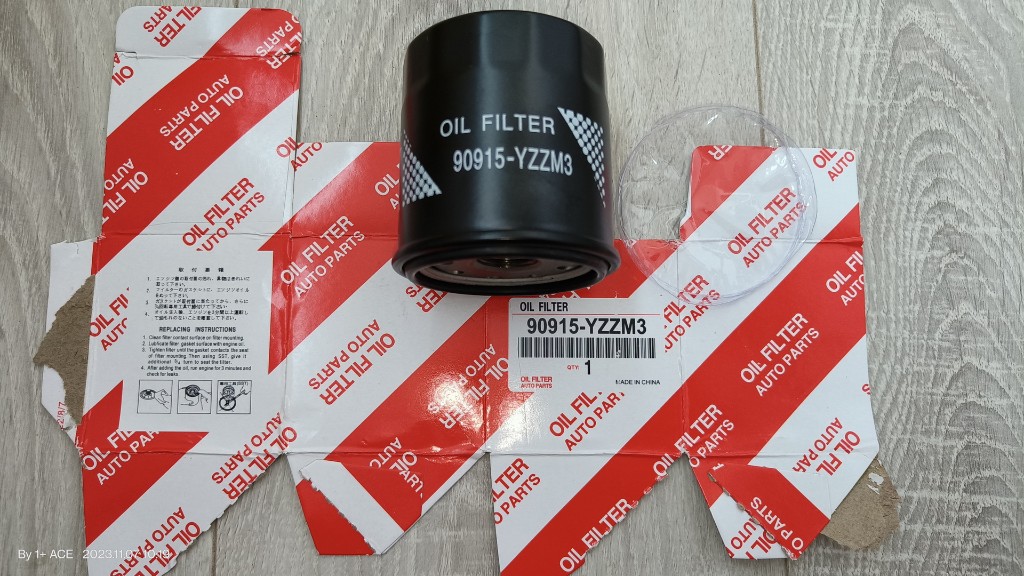

Масляный фильтр - TOYOTA

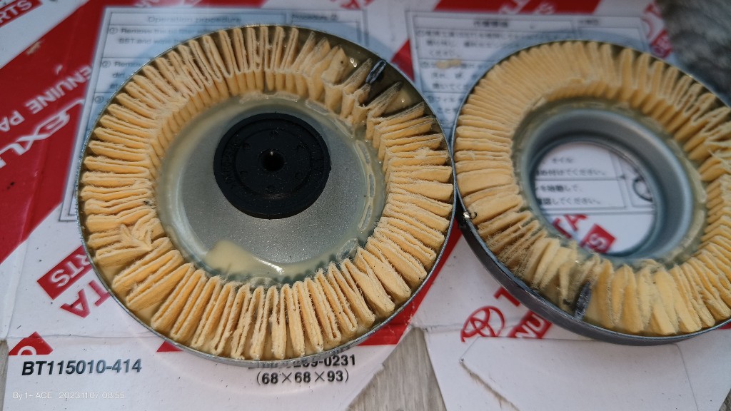

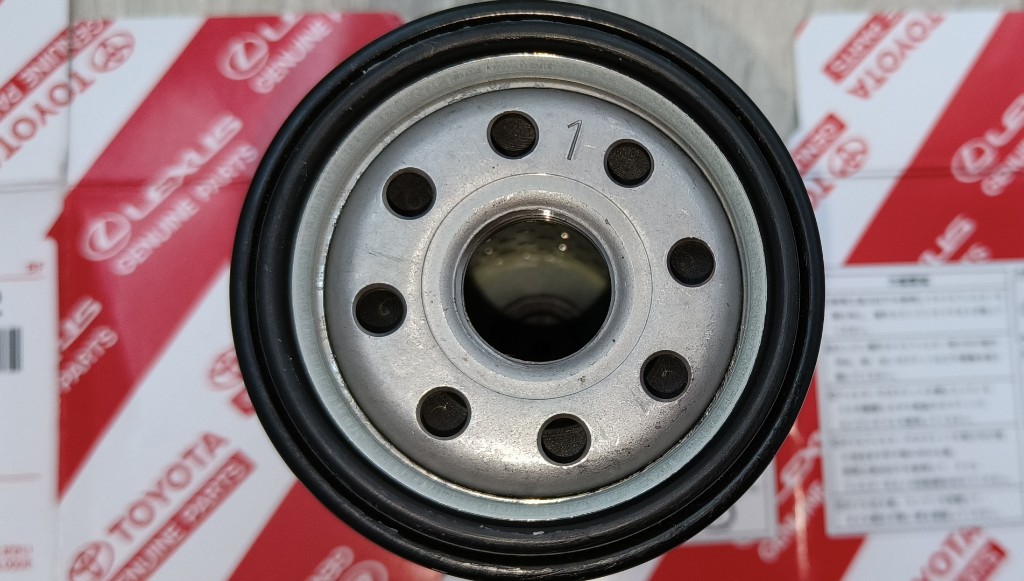

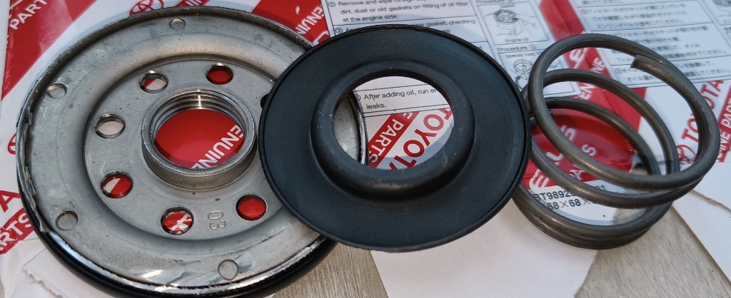

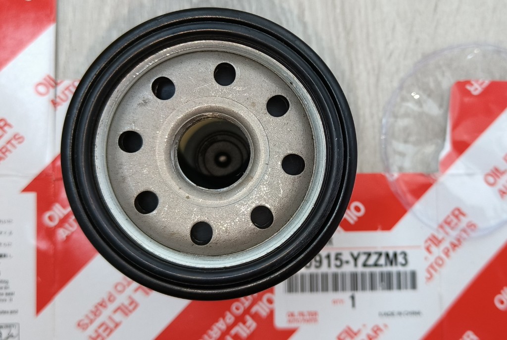

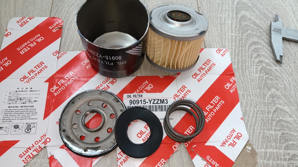

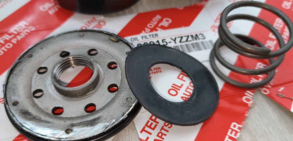

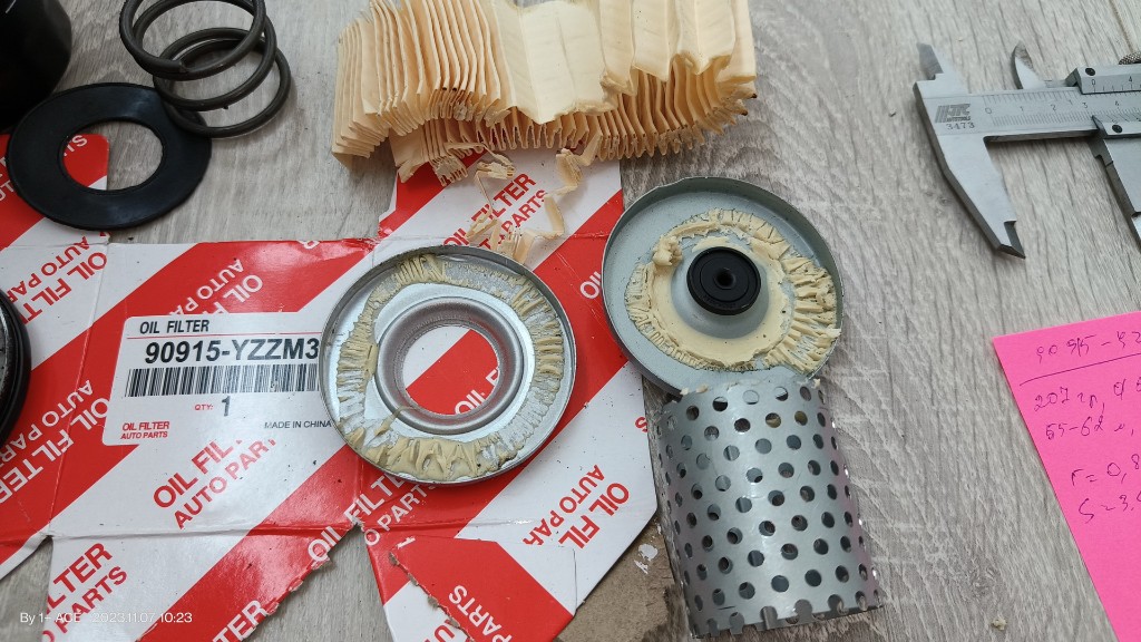

Распил масляного фильтра TOYOTA 90915-YZZM3 China (подделка)
Цена 338 руб
Покупался на ОЗОНе https://www.ozon.ru/product/1057609891/
типоразмер MANN W68/3

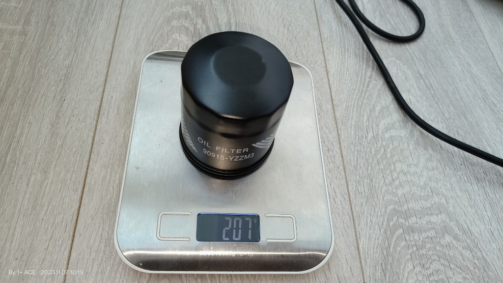

Вес фильтра 207 грамм
Диаметр 65,5 мм
Высота 75 мм
Уплотнение 55-62 мм
Резьба 3/4"
Усилие открытия перепускного клапана 0,85 кг, диаметр седла 1,4 см, давление срабатывания 0,55 атм
Площадь фильтрации 378 см2, толщина бумаги 0,27 мм, вес бумаги 6 грамм, плотность 0,588 г/см3

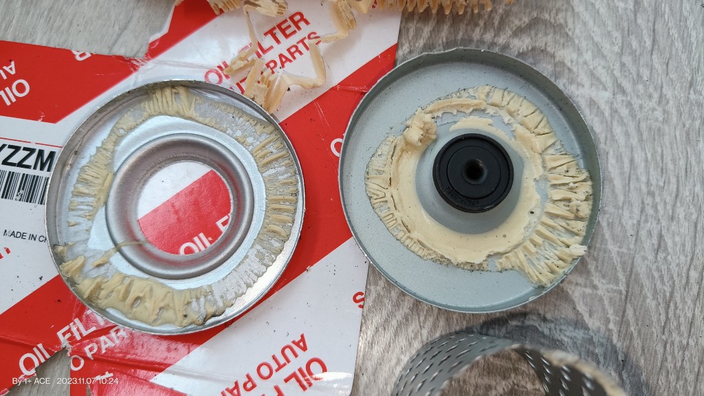

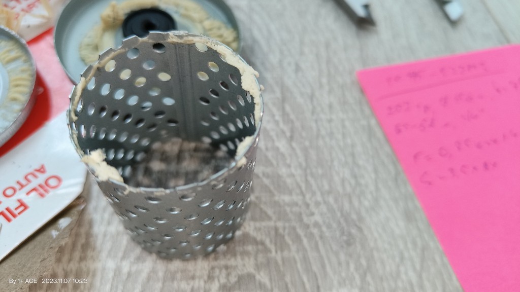

Резьба ужасная, грязный профиль, есть стружка
Обратный клапан просто кинули резинку от конструкции "грибок", имитация клапана )
Перепускной клапан как на фильтрах Линкс, пластик с оригинальным фиксатором.
Давление перепуска провально низкое.
Центральная туба отличная, вот подделщики дошли до чего.
Уже прошли времена дешевых щелевых туб, теперь они такого качества что хрен отличишь ))
Заливка герметиков - ужасно
Укладка бумаги - ужасно
Все видно на фото и видео, описывать смысла нет
Бумага дешевая ерунда
Очень тонкая, какая-то слишком плотная
Оценка 1
