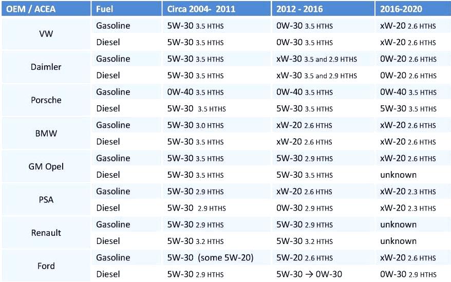

Сейчас происходит изменение тренда развития масел и техники
Основные направления связаны с уменьшением трения, для этого используются
►новые пакеты присадок
►новые технологии мехобработки деталей
►разделение рецептуры масел на дизельные и бензиновые
►ультра маловязкие жидкости
Производители меняют требования к маслам и выглядит это так Рассмотрим изменения происходящие у отдельных крупнейших производителей автомобилей.
MERCEDES BENZ
Запланировал введение следующих допусков
MB 229.52 for EURO-6 engines
MB 229.7 ACEA A5/ B5 Low HTHS, Q4 2014
MB xxx.xx ACEA C2 – Mid SAPS – Low HTHS (2.9) – 0W30
MB xxx.xx ACEA C2 – Mid SAPS – Low HTHS (2.9) – 0W20
MB 229.52 уже введён. Появилось множество масел с рецептурой соответствующей новым требованиям. Одно из главных - дополнительная топливная экономичность. На 1% лучше должна быть, чем это обеспечивает допуск 229.51
Т.е. масла MB 229.52 это в основном те же самые 229.51 но с более маловязкой базой. Увеличена доля синтетики и модификаторов трения.
MB 229.7 должен быть вот вот обнародован. Что-то подсказывает, что это будет пакет 229.5 + вязкость A5/B5
BMW GROUP
BMW LL-14 FE+ Gasoline, ACEA A1/ B1 Low HTHS
BMW LL-12 FE Gasoline & Diesel, ACEA C2 Low HTHS
Сегодня LL-01 и LL-04 по прежнему разрешены и применяются
BMW LL-14 FE+ будет в вязкости SAE 0W-20
BMW LL-12 FE планируется в вязкости SAE XW-30, SAE 5W-20
FORD
Уже принял новую спецификацию WSS M2C 950A
Данные масла заливаются в бенз и диз. двигатели 1,6 и 2,0 с 2015 года
WSS M2C 950A предъявляет требования к вязкости SAE 0W-30 и ACEA C2 HTHS: 2.9 – 3.5 mPa*s
И такое масла используются по инструкции в 2.0L Duratorq DI на Ford Kuga и Mondeo
Кастрол производит для этого масло Castrol Magnatec Professional D 0W-30
General Motors
Новый допуск DEXOS NG в процессе подготовки
Пока известно что это будут масла со следующими характеристиками
xW20/ 0W16 (?) low HTHS, mid SAPS
VW GROUP
Новый допуск в процессе подготовки
Известно, что пакет будет содержать цирконий для оценки состояния масла
Обозначение VW 508 00 – 509 00. Это будут масла в вязкости 0W-20 low HTHS (≥ 2.6 mPa*s), lowSAPS
Volvo
Новый допуск VCC RBS0-2AE и вязкость 0W-20
Соответствует ACEA A1 / B1 low HTHS (≥ 2.6 mPa*s) Q4 2013
Ну и конечно Катрол имеет такое масло Castrol EDGE Professional V 0W-20 Для двигателей Volvo серии Drive-E 4-х цилиндровые бензиновые и дизельные
Масляный насос которого изменяет свою производительность по данным давление масла, температуры и нагрузки двигателя
ACEA
Должны быть приняты новые тесты к существующим допускам
А так же введена категория С5. Малозольные маловязкие масла вязкости HTHS < 2.6 и SAE xW-20

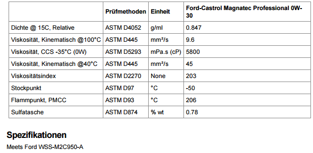

FORD

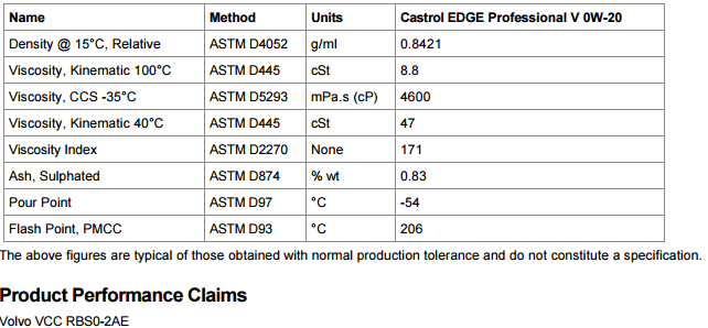

Volvo

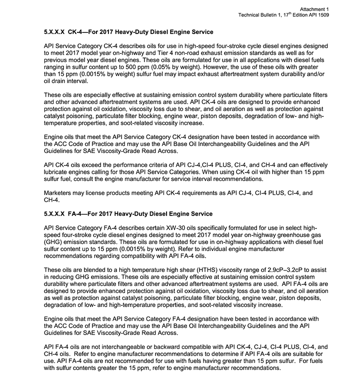

PC-11
Планируется разделить спецификацию на 2 категории PC-11A и PC-11B
PC-11A будет продолжением CJ-4 и обретёт название CK-4
А маловязкая версия PC-11B будет называться FA-4 (где F - вероятно означает fuel ecenomy)

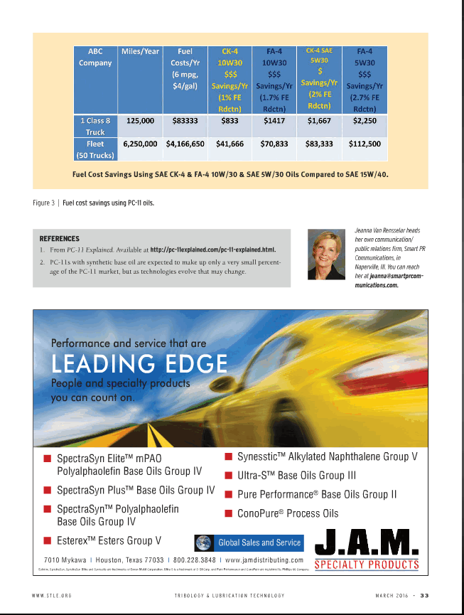

Для примера, PC-11A 10W-30 (CK-4) будет иметь HTHS > 3,5
И понятно, что по сравнению 15W-40 CJ-4 мы будем иметь экономию топлива.
Масло вероятно будет иметь обозначение SAE 5W-30 H (H - high viscosity )
А PC-11B 10W-30 (FA-4) у которого 2.9-3.2 cP HTHS даст очень значительную экономию топлива в сравнении с CJ-4 15W-40 или PC-11A 15W-40
И естественным образом экономия у PC-11B SAE 10W-30 будет больше, чем у PC-11A 10W-30
Обозначатся данные масла могут так SAE 5W-30 L (где L - low viscosity )
По планам описанным на сайте Инфениум, первые лицензии с новым допуском масла получат в интервал декабрь 2016 - март 2017

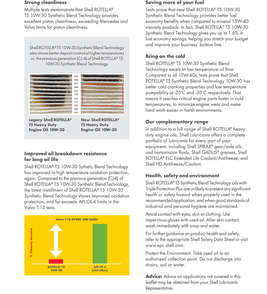

На данный момент Shell испытывает своё новое масло PC-11 на 250 грузовиках в северной Америке. Общий пробег за 25 миллионов миль.

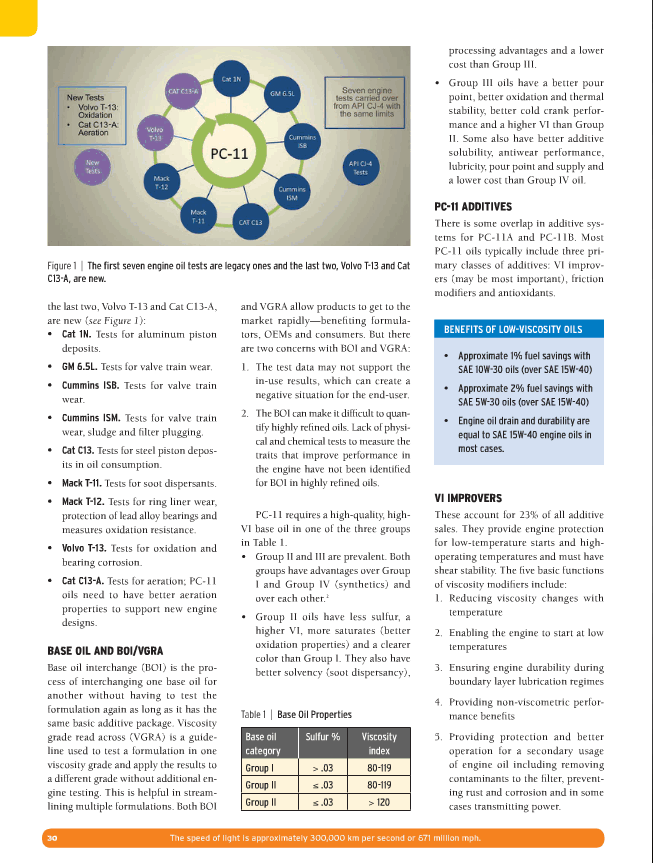

Коротко, в чём отличие от предыдущей категории CJ-4
1) Разделение на 2 категории. PC-11A (высокой вязкости) и PC-11B (маловязкие)
PC-11A - логическое продолжение CJ-4 будет так же иметь вязкости 15W-40, 10W-30, 5W-30
PC-11B будет иметь только 10W-30 и 5W-30 с HTHS 2,9-3,2
2) PC-11 будет иметь 2 новых теста. Тест на аэрацию в CAT C13 и тест на окисление в Mack T13.
PC-11 в сравнении с CJ-4 даст:
- повышение термоокислительной стабильности
- увеличение сопротивления к аэрации
- уменьшение износа
- увеличение стойкости к сдвигу
- увеличение экономичности
- совместимость с различными горючими

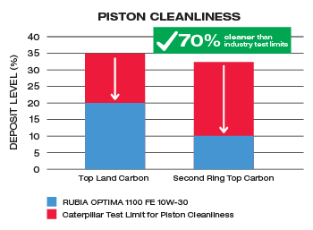

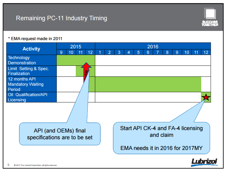

А так представляется процесс прохождения маслом этапов по утверждению нового допуска

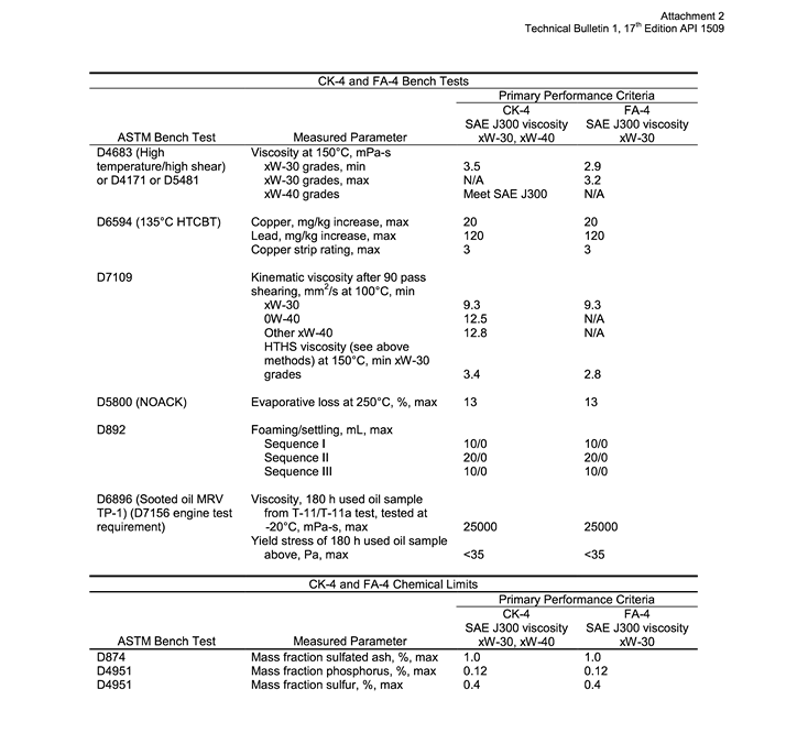

Данные тесты показывают, что по защите от износа, маловязкое масло PC-11B (10w-30 Demo) ни чем не хуже 15w-40 CJ-4 (reference oil)
В одной таблице для наглядности показано, какие тесты будут выполнятся для PC-11

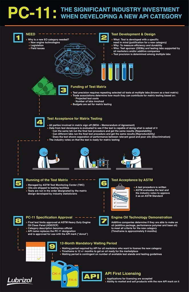

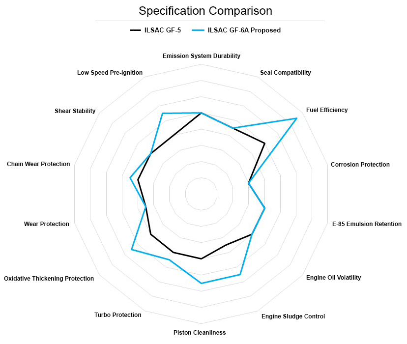

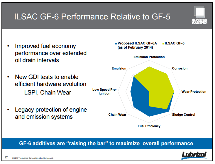

Сравнение GF-5 и GF-6A
Требования к топливной экономичности и интервалу

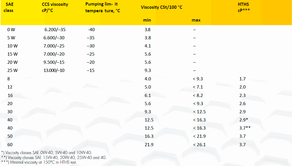

Новая табличка SAE J300

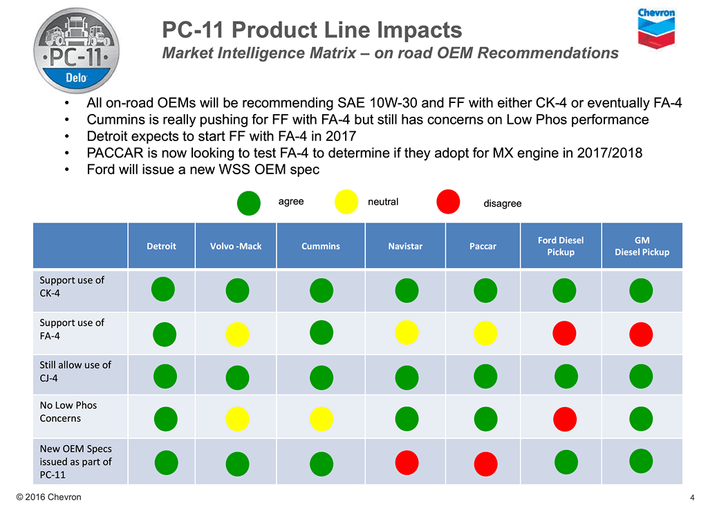

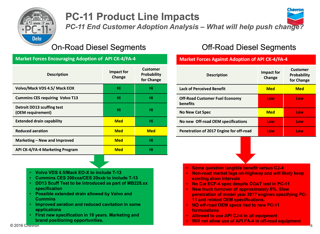

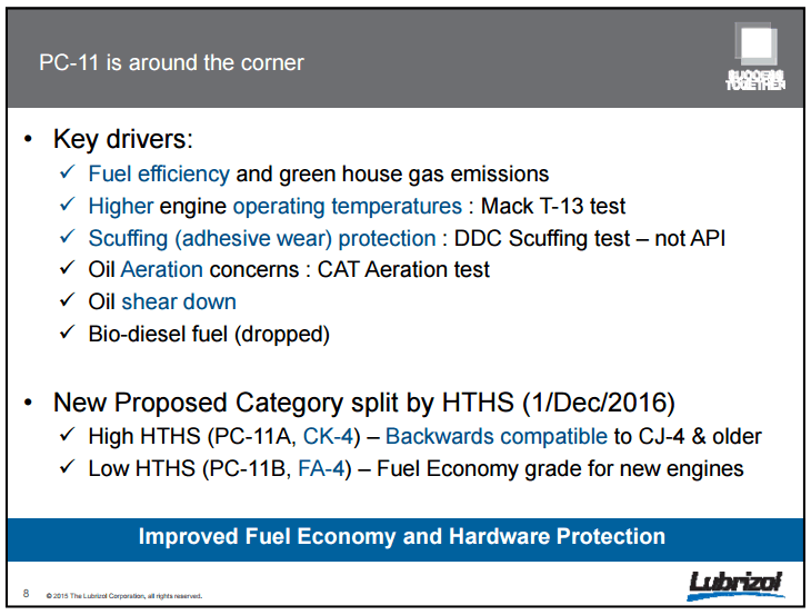

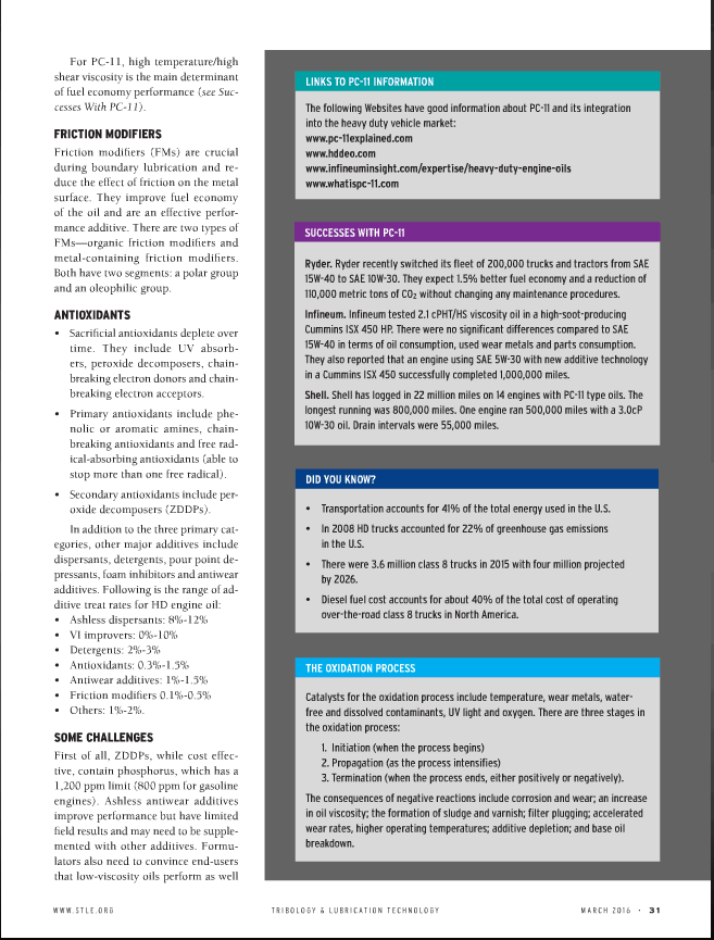

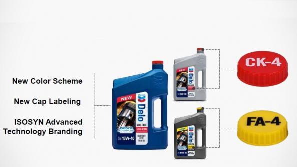

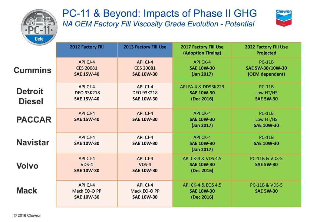

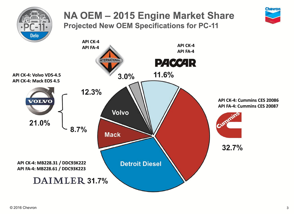

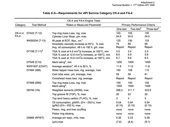

Немного новой информации по PC-11
Новые допуски. Тренды новых масел (GF-6, MB 229.7, VW 508.00 509.00, ACEA C5, PC-11)
Я думаю переводить не надо, более менее понятно о чем речь

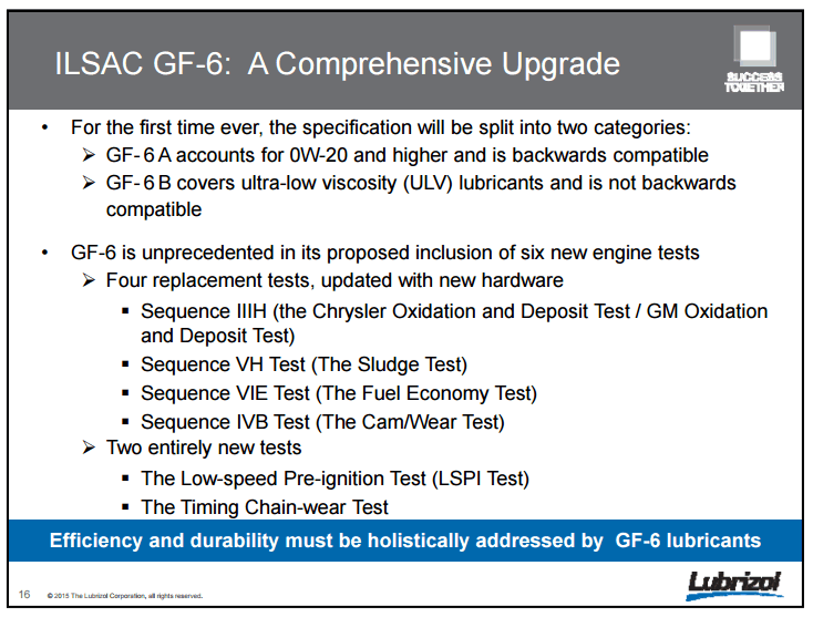

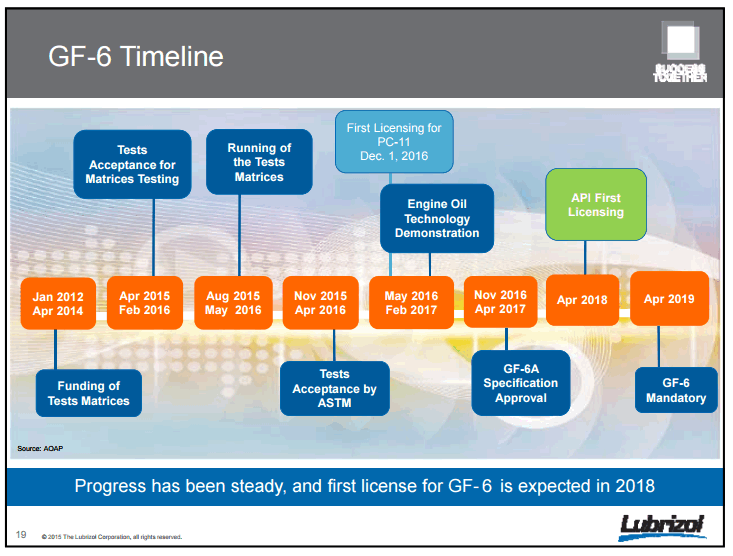

Пара новых картинок про новые допуски PC-11 и GF-6
Какие новые требования учитываются при разработке стандарта PC-11 Начало лицензирования - декабрь 2016 И основные новшества GF-6
всего 6 новых тестов
4 из которых - обновление старых
и 2 совершенно новых: тест на LSPI и тест износа цепи ГРМ Источник http://aspalliance.org/wp-content/uploa ... andout.pdf

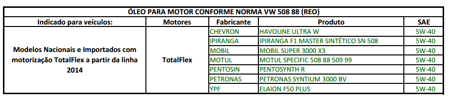

Список масел с оф.допусками VW 508 88/509 99
Chevron Havoline Ultra W 5W-40 (SN, A3/B4, 508 88/509 99)
IPIRANGA IPIRANGA F1 MASTER SINTÉTICO SN 508 5W-40
MOBIL SUPER 3000 X3 5W-40
MOTUL SPECIFIC 508 88 509 99 5W-40
PENTOSIN PENTOSYNTH R 5W-40
PETRONAS PETRONAS SYNTIUM 3000 BV 5W-40
YPF ELAION F50 PLUS 5W-40
источник http://www.vw.com.br/content/medialib/v ... 508-88.pdf

Компания Shell выпустил обновление линейки Shell ROTELLA T5 Synthetic Blend 10W-30
Теперь масло соответствует и даже превосходит требования допуска API CK-4
Выпущено новое ROTELLA T4 Triple Protection 15W-40 (ранее линейка называлась Shell ROTELLA T Triple Protection) с допуском CK-4
Маловязкое масло с допуском API FA-4 носит название Shell ROTELLA T5 Ultra 10W-30
Так же появится Shell ROTELLA T6 Multi-Vehicle 5W-30 с допусками CK-4 и бензиновым SN
Все новые продукты будут доступны с 1 декабря 2016 г
источник http://rotella.shell.com/media/2016/she ... folio.html
презентация по обновленной линейке Shell ROTELLA T5 Synthetic Blend 10W-30

Информация о готовности крупных производителей техники к переходу к новой категории PC-11 (API CK-4 и FA-4)
Детроид Дизель впереди планеты всей и сообщает о заводской заливке FA-4 уже в декабре 2016 года (ну а что терять, их дизеля и там считаются самые ломучие, хуже не будет)
Остальные скромно перенесли эту дату на 2022 год... т.е. спустят данный допуск на тормозах
MB 228.31 уже соответствует CK-4
MB 228.61 будет аналогом FA-4

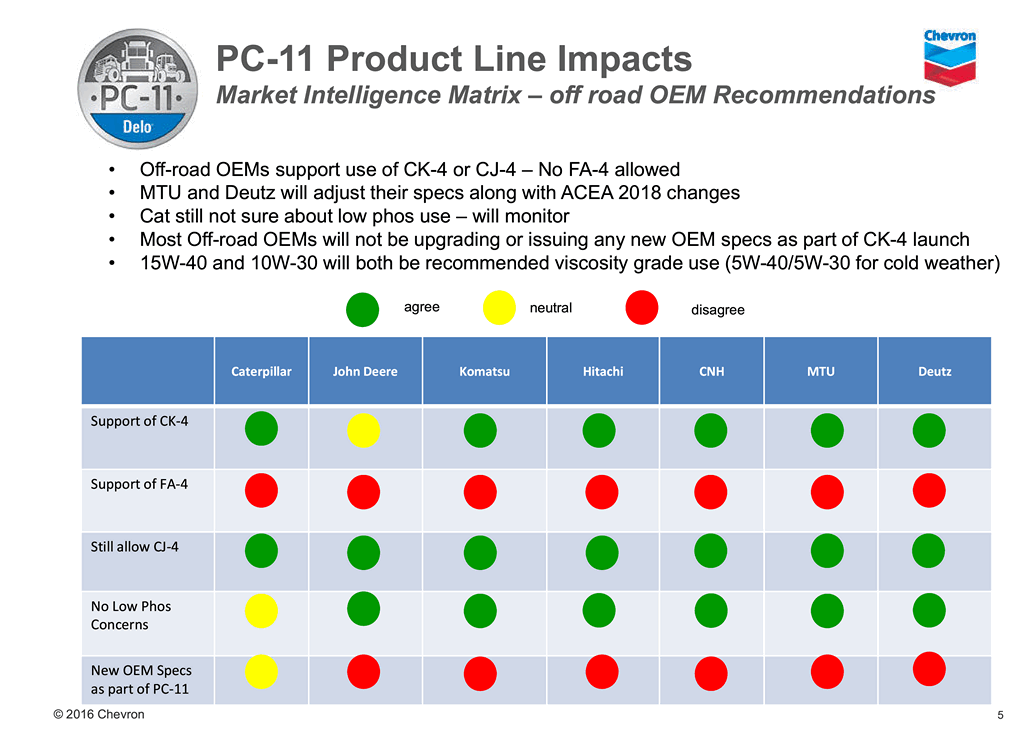

Отношение к поддержке новых допуском производителей ДОРОЖНОЙ техники
Ford и GM не одобряют применение FA-4 в своих дизельных пикапах Отношение производителей ВНЕДОРОЖНОЙ техники
В комбайны лить FA-4 явно никто не собирается
А Джон Дир даже нейтрально относится к CK-4 (наверное не видя никаких преимуществ перед CJ-4)
источник http://www.slideshare.net/PierreYvesLar ... ction=save

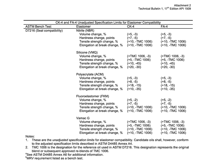

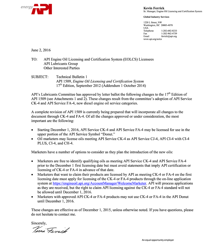

Требования к маслам категории API CK-4 и FA-4
источник http://www.api.org/~/media/Files/Certif ... r_2014.pdf
