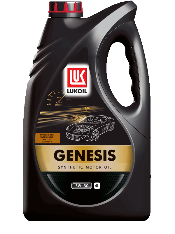

фото реальной канистры
себе лить не буду, поэтому отзывов от меня не будет

типа ачот
те бутылочки, что на фото выше - приятель залил в жентру после оригинала жм д2 - поехала лучше, стала тише
но моя жентра на мобиле х1 5w30 - все равно тише (сравнивали машины рядом), хотя на мой взгляд х1 тоже шумноватое, но этот лукойл его переплюнул
т.е. шкала тишина-шум примерно такова: заводская заливка - мобил х1 - генезис фе - жм дексос2
мотор цепной
пробег на машинах отличается на 5 тыщ км

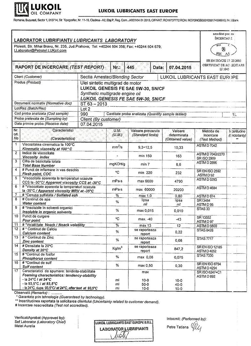

Lukoil GENESIS FE 5w-30 (SN, GF-5, dexos1 gen2)
паспорт
масло получило Dexos1 Gen2
