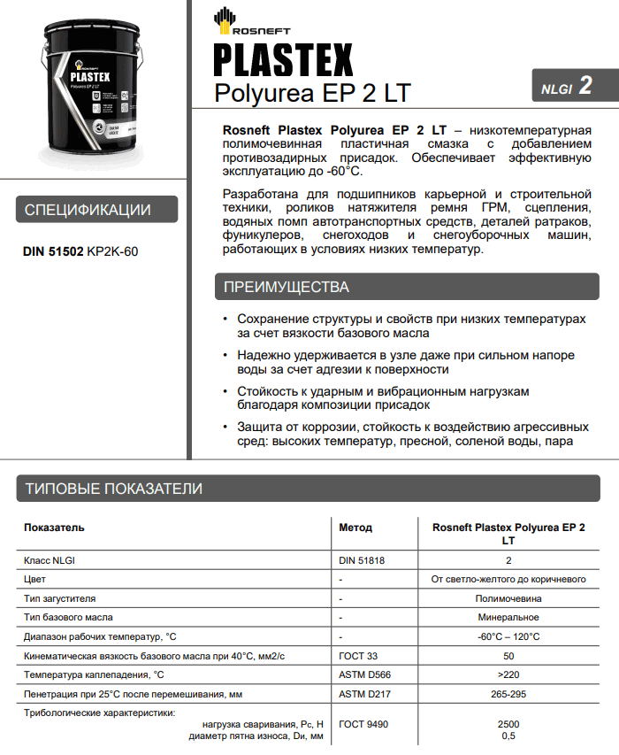

Есть стандартная, густая версия у Роснефти без LT.
LT - маловязкое, густота для зимы. У Sri Grease KV40 110, а тут 50.
Не вытечет из роликов навесного в подкапотке где летом пекло? Куда его?

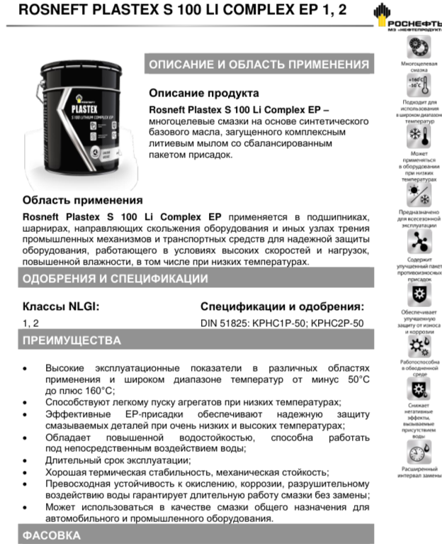

а есть еще версия для электродвигателей "Rosneft Plastex S 100 Lithium Complex EP "
Booth писал(а): 06 фев 2025, 15:05 Не вытечет из роликов навесного в подкапотке где летом пекло? Куда его?
так вытекание или каплепадение еще ой как далеко, там в моторе ну пусть 100-150 град ролики и то под вопросом, а запас еще чуть ли не 100 град.
Скорее вытечет наоборот смазка с базовым маслом густым, т.к. перегрев от перемешивания типо, внутреннее трение

Gubkin писал(а): 06 фев 2025, 15:56 так вытекание или каплепадение еще ой как далеко, там в моторе ну пусть 100-150 град ролики и то под вопросом, а запас еще чуть ли не 100 град.
На скрине рабочая тем-ра до 120°С , откуда запас 100 °С ?

Booth писал(а): 06 фев 2025, 17:04 рабочая тем-ра до 120°С , откуда запас 100 °С ?
ну типо рабочая 120 это долговременно, а краткосрочно еще плюс 40-60 град )
но все равно не вытечет, не просто же так каплепадение это
