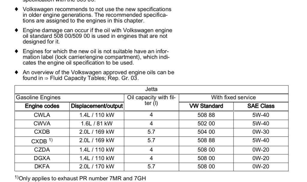

Товарищу залили HAVENS Hybrid SAE 0W20 API SP ACEA C5, можно и другие VW 508.00/509.00 и 504/507 доступные в вашем регионе у ОД

А в мануале 508
